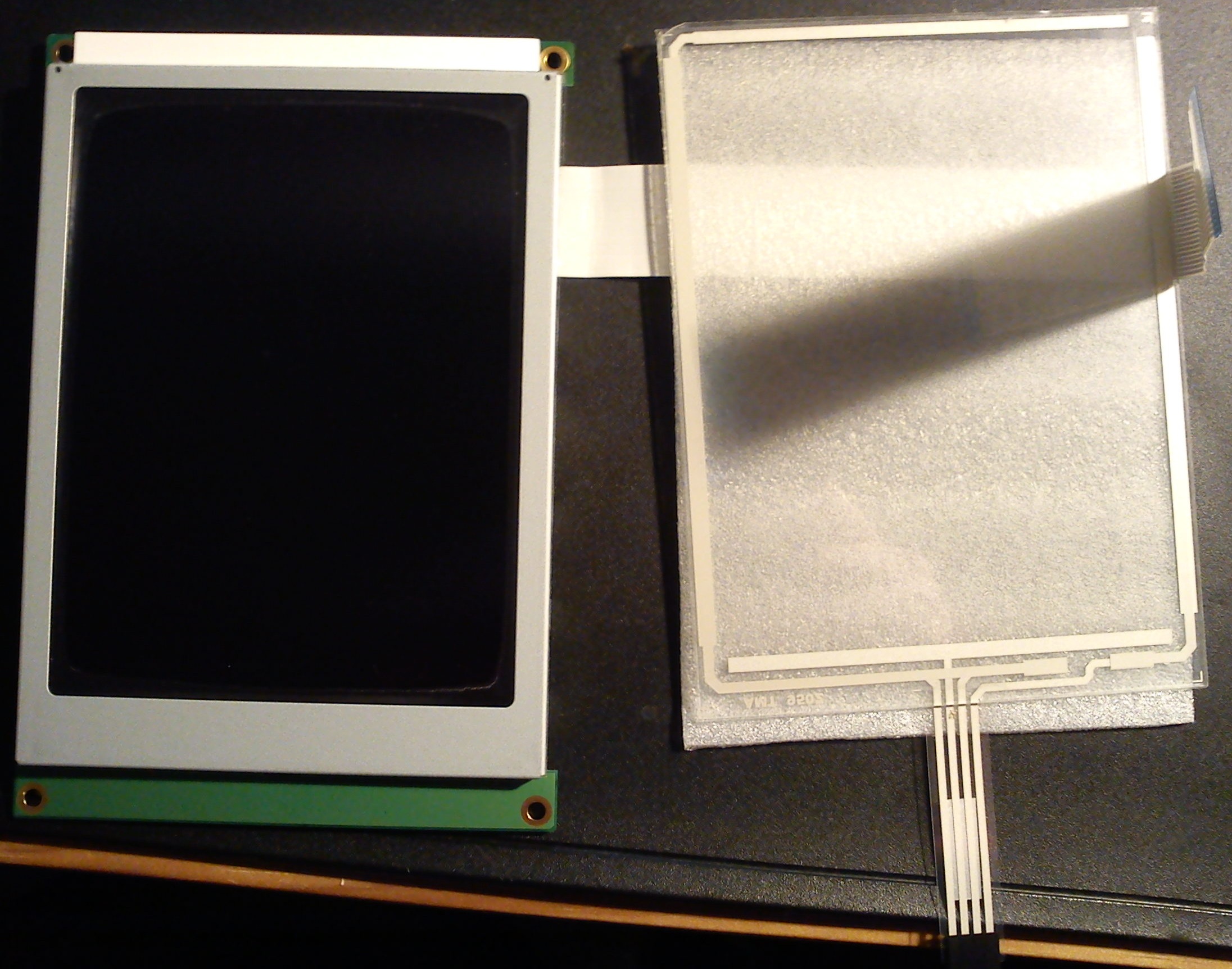

Hallo! Wie der Titel schon sagt, verkaufe ich hier 7 LCDs mit den dazugehörigen Touchscreen-Scheiben. Sie sind von früheren Projekten übrig geblieben, also absolut neuwertig und natürlich unbenutzt. Kosten pro Display: 15€ + Versand Bei mehr als einem Display muss natürlich nur einmal Versand bezahlt werden. Versandmöglichkeiten: - Maxibrief: 3€ (max. 2 Displays) - Päckchen : 5€ - DHL Paket: 7€ (mit Sendungsverfolgungsnummer) Displaydaten: - Auflösung: 320x240 - Farbe: schwarz/weiß - Diagonale: 6 Zoll - Controller: EPSON S1D13700 - Versorgungsspannung: 5 Volt - IO-Spannung: 5 Volt Touchscreen-Scheibe: - resistiv - Anschluss: 2,54mm Raster, 4-Wire Hintergrundbeleuchtung: - Gelb-Orange LEDs - Widerstände schon eingebaut (einfach 5 Volt anlegen) Quellcodes: PIC: http://free-zg.t-com.hr/Krunoslav/ (ungetestet, sollte aber passen) AVR: http://en.radzio.dxp.pl/sed1335/ (funktioniert, benutze ich selbst) Kontaktieren könnt ihr mich per PN hier im Forum. viele Grüße, Jacqueline

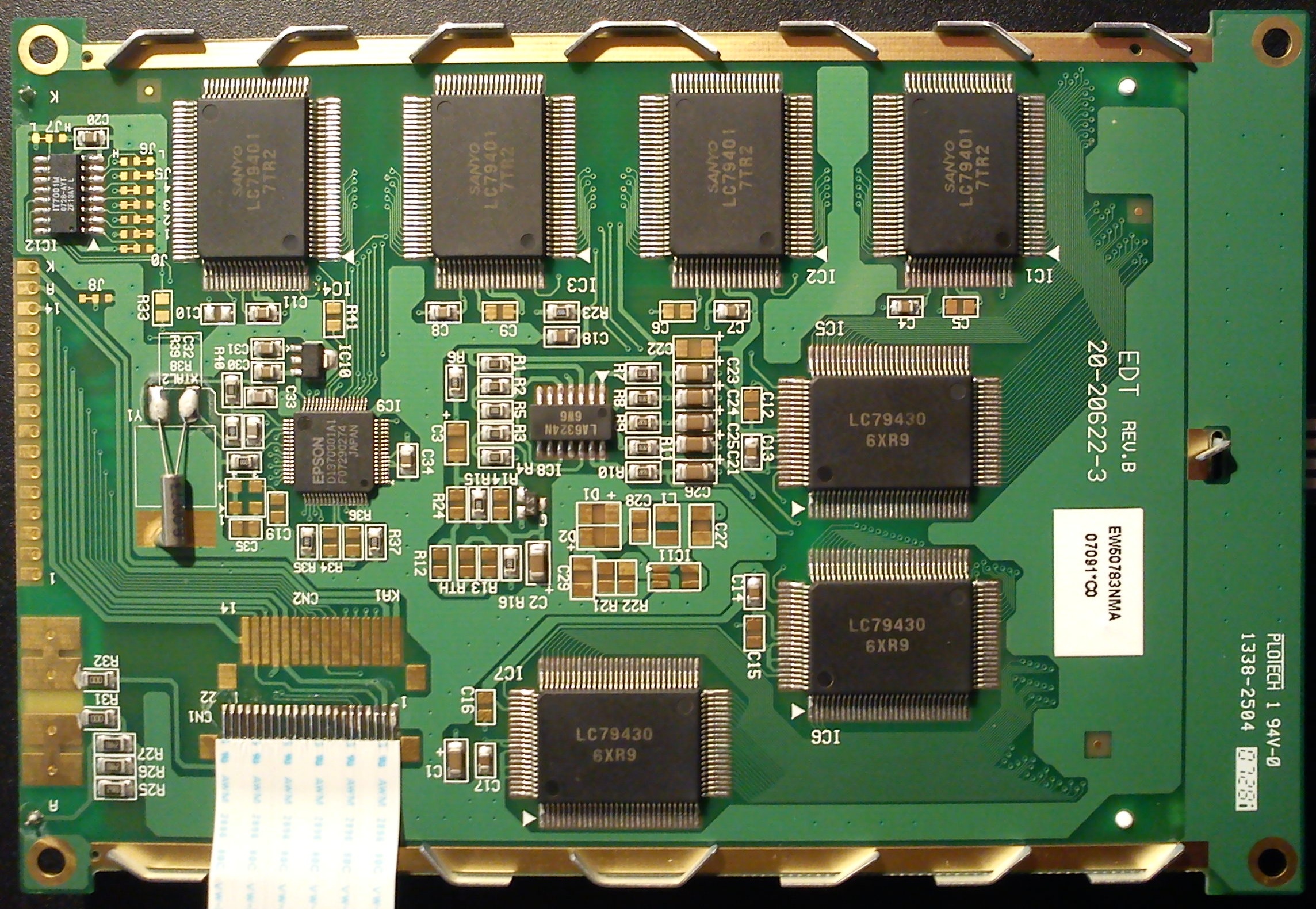

Hallöchen...... alles super angekommen.... hast du auch ne pinbelegung der Flexleitung oder die Stiftleisteam Rand..? André
Schön, dass Dein Display gut bei Dir angekommen ist. :-) Die Leitungen von der Lötaugenleiste umgehen den Controller und sind direkt mit dem Display verbunden, also nicht identisch mit dem Flexanschluss. Dessen Belegung kann ich Dir sagen: 1 GND 2 3,3 - 5V 3 Vo 4 A0 5 WR# 6 RD# 7 D0 8 D1 9 D2 10 D3 11 D4 12 D5 13 D6 14 D7 15 CS# 16 RST# 17 VEE -> ist aber auf der Platine nicht bestückt. D.h. die neg Kontrastspannung von -10 bis ca. -17V muß extern erzeugt werden 18 CNF3 (80 oder 86 indirect Adress Mode) 19 - 20 ? evtl. n.C. 21 BL A 5Volt 22 BL K GND Für die Lötaugenleiste habe ich auch irgendwo eine Belegung liegen, weiß aber nicht, ob die stimmt. Werde mal nachschauen und sie hier reinkopieren, wenn ich sie finde.
Hier das Datenblatt des Displays ohne Controller. Dort findet man auch die Belegung der Seitenleiste (identisch mit CN2).

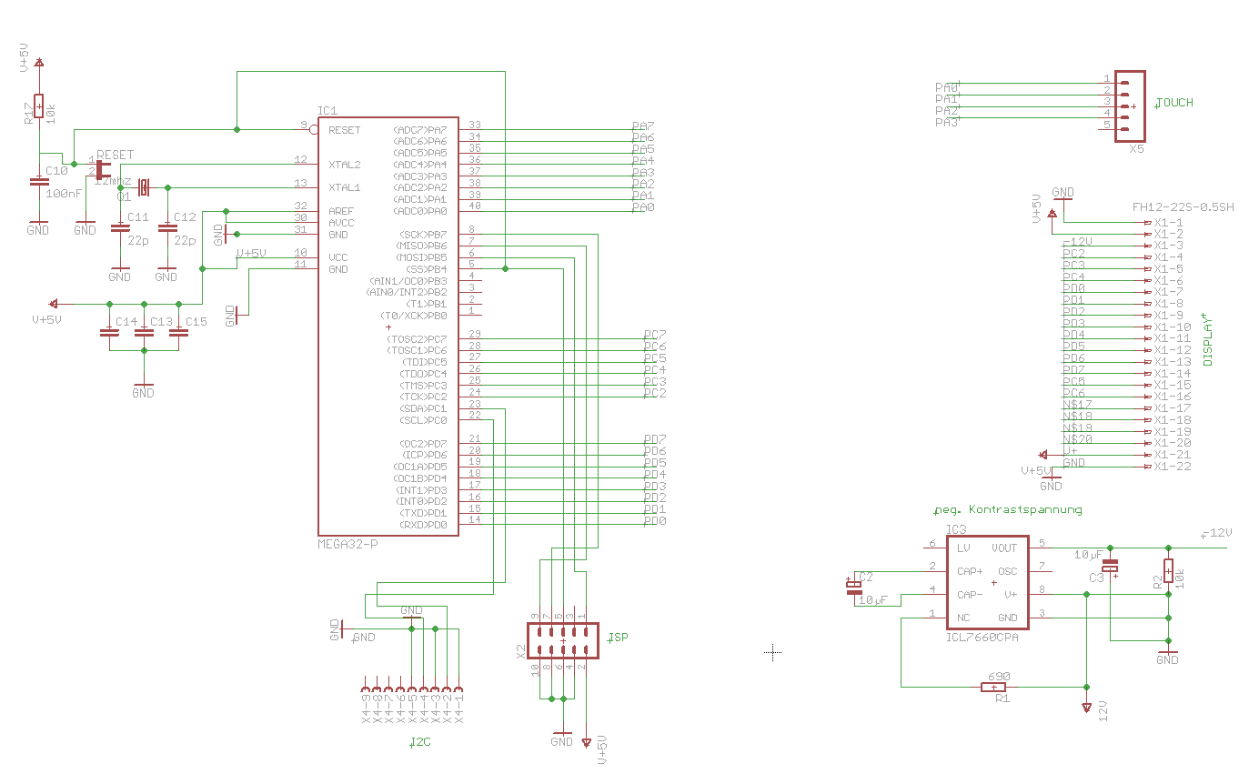

Hallo Danke das Display ist heute angekommen. Ich habe mal einen Schaltplan im Eagle gemacht. Vieleicht kann mal jemand kurz drüber schauen ob es so richtig ist. Die Konstrastspannung von -12V erzeuge ich mit einel L7660. Der Touch ist an den ADCs angeschlossen. Gruß Christoph
Die Kontrastspannung sollte mittels Trimmer veränderbar sein. Siehe mein Display-Datenblatt.
OK Danke Was ich noch fragen wollte. Reicht die Kontrastspannung von -12V aus oder muss ich sie auf bis zu -22V erhöhen? Stimmt das Steckermodel? ( FH12-22S-0.5SH)

Hat irgendjemand ein Test AVR Projekt das er zur verfügung stellen könnte? Habe das Display angeschlossen doch leider bleibt es schwarz. Habe die Lib von en.radzio.dxp.pl Die neg Spannung habe ich mit einem MAX232 erzeugt. Und wie muss der CNF3 verschaltet werden? Gruß Christoph
