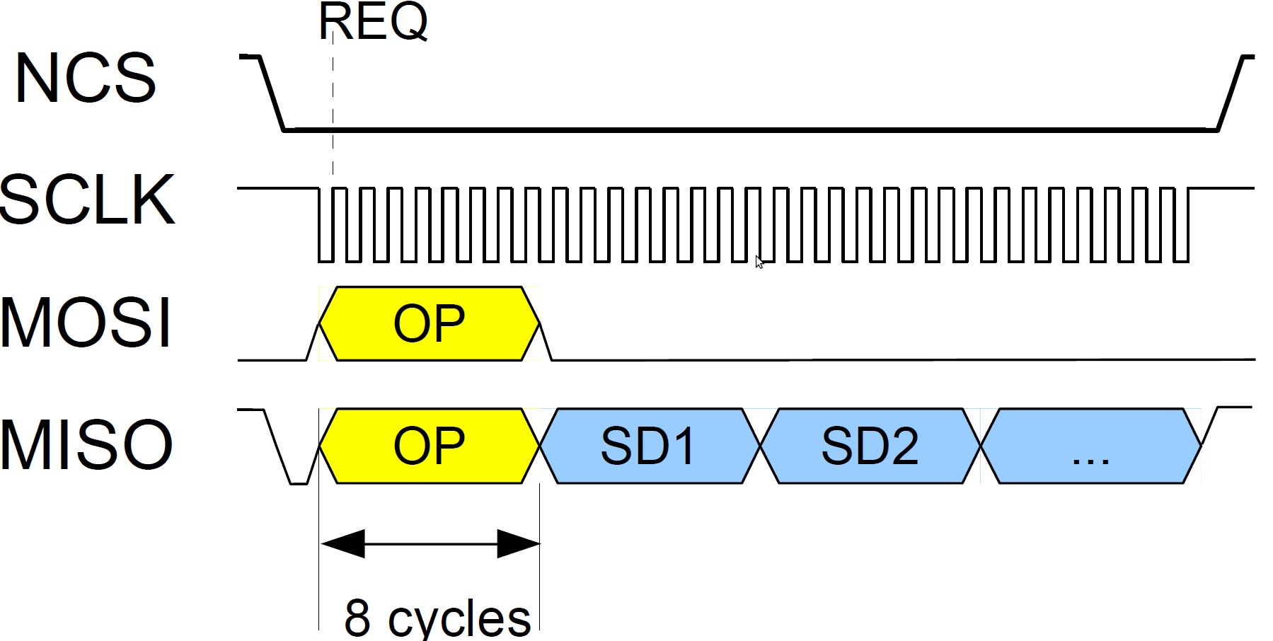

Mein FPGA hat einen Systemtakt von 20MHz. Der SPI Bus läuft mit 10MHz.
Mein Slave wird aktuell nur in der Simulation verwendet, aber ich hatte
mir vorgenommen ihn so zu schreiben, dass er auch synthetisierbar ist.
Wenn ich nun bei meinem SPI Slave das Signal sclk korrekt 2 fach
eintakte ergibt sich dadurch auf MISO eine Latenz von mindestens 2
Systemtaktzyklen bzw. einem sclk-Zyklus.
Dem realen Slave der bei mir auf dem Tisch liegt schicke ich aber z.B.
den Befehl "Register lesen" & "Registeradresse" und der Slave antwortet
darauf ohne Latenz und schickt mir die Registerinhalte zurück.
Kann ich das auch irgendwie schaffen??? Mir fällt keine gute Lösung ein
die sowohl in der Simulation als auch in der Synthese läuft.
Wie mach Ihr das? Haltet Ihr einen SPI Slave für Synthese und Simulation
vor?

Diese Aussage aus der obigen Diskussion fasst mein Problem gut zusammen:
Lothar Miller schrieb:
> berndl schrieb:
>> Daher muss der FPGA unmittelbar auf die Daten liefern die zuvor
>> durch die adressiert worden sind.
Ich habe noch nen Ausschnitt aus dem Datenblatt des SPI Slave angehängt.
(Es ist als "vertraulich" gekennzeichnet, sonst hätte ich es komplett
angehängt). Im Ausschnitt kann man mein Problem gut erkennen. Direkt
nachdem der Master den OP geschickt hat muss der Slave die Daten SD1,
SD2... schicken und dabei geht NCS nicht auf High zurück. Der CPLD
Slave von Lothar löst das Problem also leider auch nicht.
Lothar, Du hast geantwortet:
> Das ist im Grunde ein recht unschönes Konzept.
Und das fasst es ganz gut zusammen. Mein Systemtakt ist einfach nicht
schnell genug um auf OP angemessen schnell SD1, SD2... schicken zu
können.

Das ist eine übliche und brauchbare Kommunikationsstruktur für einen
I2C-Bus, wo ein langsamer Slave den Takt einfach anhalten darf/könnte,
bis er Daten liefern kann.
Sie ist aber absolut ungeeignet für einen SPI, wo dem Slave der
Mastertakt aufgezwungen wird.
> Mein Systemtakt ist einfach nicht schnell genug
Für so einen vermurksten Ansatz hilft bestenfalls nur noch eine
DLL/DCM/PLL oder sowas, die dir den Takt von 20MHz deutlich hochsetzt,
so dass du wenigstens den Kommunikationsteil schnell abhandeln kannst.
Wie und ob du allerdings nach dem "OP"-Kommando schnell genug an
Antwortdaten (insbesondere SD1 muss ja "sofort" da sein) kommst, das
steht auf einem anderen Blatt. Deshalb sollte bei SPI gelten: während
das "nächste" Kommando geschickt wird, wird die "vorige" Antwort
empfangen.

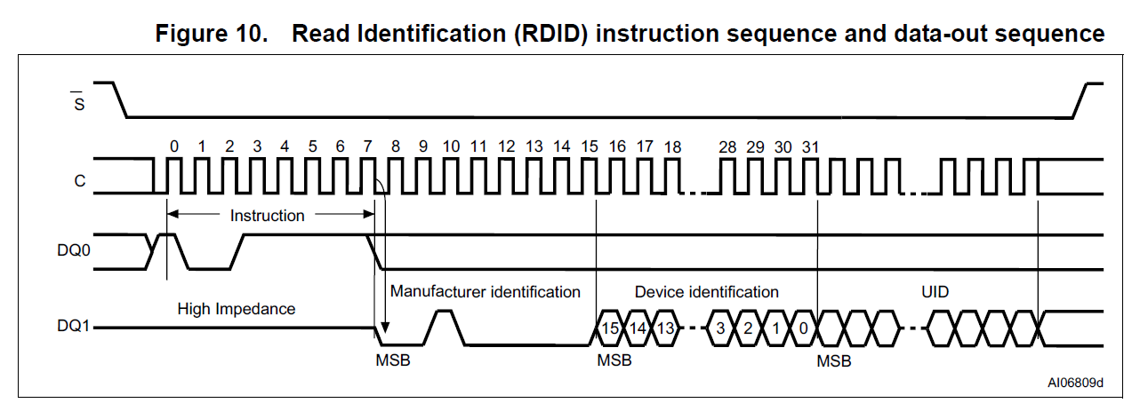

Naja, aber das ist doch quasi Standard. Ein SPI Flash verhält sich
genauso. Wenn ich dem das 0x9F ID Kommando vor den Latz knalle, kann er
auch direkt im Anschluss ohne Pause seine ID auf MISO ausspucken (Aus
dem DB des M25P64) ...ich denk allerdings auch, dass man in diesem Fall
ohne internen schnelleren Takt nicht auskommen wird.

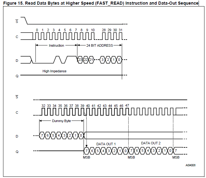

Christian R. schrieb:
> kann er auch direkt im Anschluss ... seine ID auf MISO ausspucken
Die ID ist ja auch recht statisch, und auch das Statusregister ist immer
am selben Platz. Interessant wirds dann schon beim Lesen von Daten, und
da kommt dann irgendwann das Bild 15 zum tragen: ein Dummybyte zum
Datenholen...

Ja, aber nicht mit 10MHz Schiebetakt und 20MHz Sytemtakt. Das zeitliche
Verweben der Lese- und Schreibzugriffe ist auch nicht sonderlich
kompliziert oder softwaretechnisch wesentlich aufwendiger. Nur das
Slave-Design, das wird auf diese Art unglaublich simpel...
> Die Überagabe der Daten von und in den Systemtakt muss dann halt
> mit entsprechenden Steuersignalen durchdacht ... werden.
Genau da knackt es doch, denn da ist die Taktdomänengrenze mitten im
Protokoll. Der OP kann "asynchron" empfangen werden, muss dann aber in
weniger als 1 20MHz-Takt übernommen werden können.
Das mit den 5 Bit OP statt 8 Bit ist dann nur noch die Spitze des
Eisbergs...
