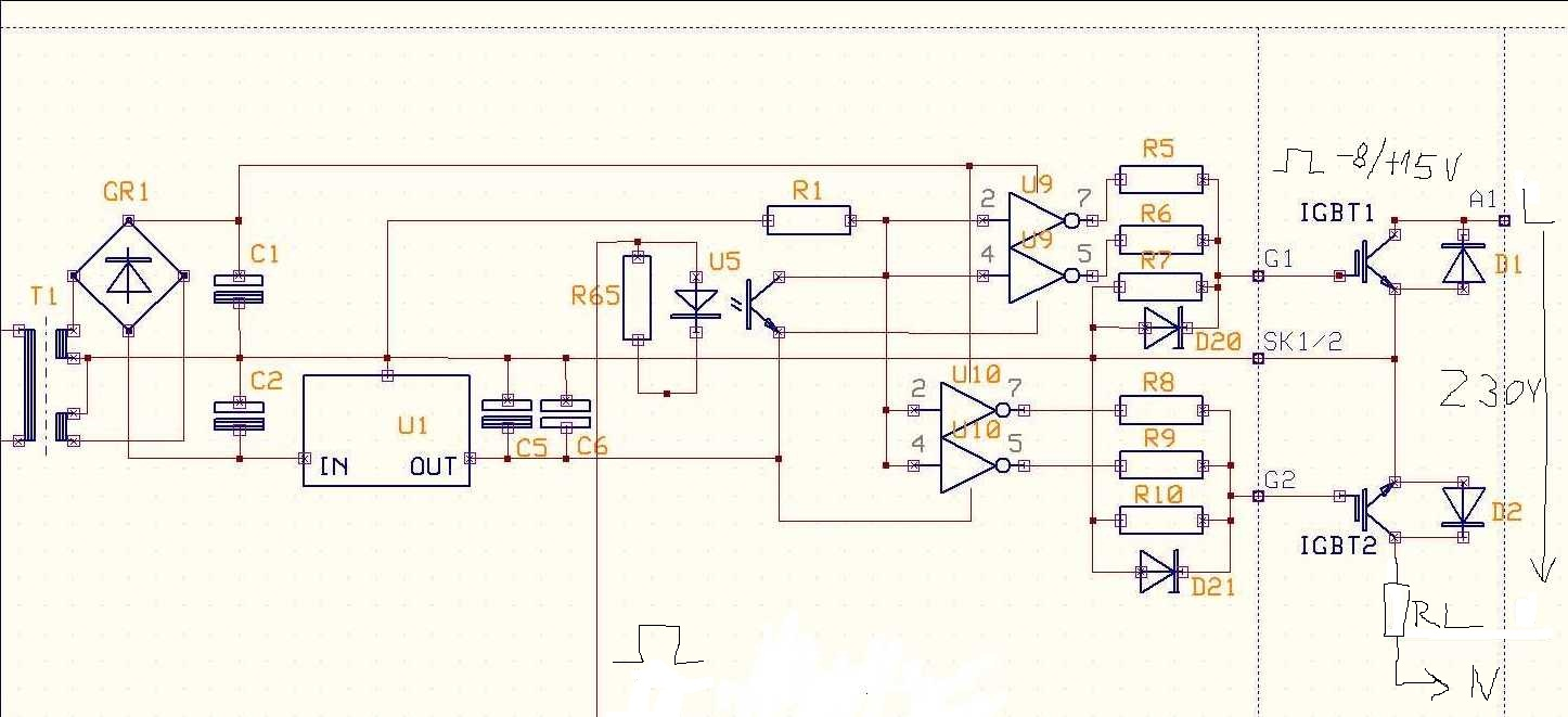

ich versuche verzweifelt eine AC Switch zu realisieren (siehe Anhang).
Leider zerstört es mir immer einen IGBT des Modules und das schon bei ca
5A.
Das Semikron Modul kann nominal 150A und hat eine Vce von 1200V. Mache
ich was grundlegendes falsch?
Ich bin für jeden Tip dankbar.
Viele Grüsse

Die Ansteuerung durch den Optokoppler kann doch so nie funktionieren.
Ist Dir sicher auch klar, aber es wirft die Frage auf: Wieviel Fehler
sind noch im Schaltplan ebthalten?

Okay, was für Typen von Dioden hast Du dann für D1 und D2 im Einsatz?
Möglicherweise sind sie dann für die Abschaltspikes bei induktiven
Lasten zu langsam und die zul. 1200V für die IGBTs werden überschritten.
@spontan:
Warum kann sie nicht funktionieren?! Es hilft keinem wenn nur Thesen
aufgestellt werden, die dann ohne Begründung im Raum stehen bleiben.
Zugegeben, ohne Angabe von konkreten Werten der Komponenten bzw. Typen
ist es nicht wirklich leicht etwaige Vermutungen anzustellen. Z.B. lässt
sich nicht wirklich vorhersagen, wie schnell die Gates der IGBTs
umgeladen werden (können) ohne zu wissen was U9/U10 treiben kann und wie
groß R5...R10 sind.
Gast #3041401
Ich dachte der Fehler ist so offnsichtlich, daß ich ihn nicht
beschreiben muß.
Der Schaltimpuls geht an die Anode der Kopplerdiode und über R65 an die
Kathode. Da kann nicht viel Strom fließen und keine Übertragung
stattfinden.
Aber wie sagt mein Vater immer: Das sieht ein Blinder mit Krückstock.
Nichts für ungut.

#3041490
> beschreiben muß.
> stattfinden.
> Nichts für ungut.
Naja, ich habe den Teil mit der Optokoppler-LED als unvollständigen
Auschnitt aus einem Gesamtschaltplan verstanden und es gibt schon einen
Sinn einen R65 vorzusehen, z.B. dann, wenn es über einen Vorwiderstand
an einer Wechselspannung 'hängt'. Dann kann R65 dazu beitragen die max.
Revers-Spannung der LED nicht zu überschreiten. Bei richtiger Auslegung
kann das alles wie gewollt funktionieren. Und eine Diode kostet in einer
Massenproduktion mehr als ein Widerstand - wenn's auch nur den Bruchteil
eines Cents ausmacht.
Aber es ist halt alles sehr unvollständig, weshalb man bei vielem eben
nur mutmaßen kann.
Außerdem hat 'molli123' ja über ein Problem geschrieben, dass ab etwa 5A
auftritt. Also bin ich zunächst mal davon ausgegangen, dass die
grundlegende Funktion gegeben ist.
Natürlich könnte in der Ansteuerung auch etwas faul sein, nur was sollte
da zum Sterben eines IGBTs führen?!?
Irgendeine Grenzwertüberschreitung muss es ja wohl sein. Es gilt halt
herauszufinden welche das ist.
Deshalb:
- UCEmax. kann durch Abschaltspikes bei induktiven Lasten überschritten
werden, wenn dies nicht durch schnelle Dioden verhindert wird.
- IEmax. von 150A scheint viel zu sein, aber ohne Angabe von der
konkreten Modulbezeichnung würde ich das Kleingedruckte im DB sehr
aufmerksam lesen.
Da gibt es genügend Einschränkungen gibt, die man schnell überlesen
kann, z.B. kann dies der Maximalstrom des Die's sein, aber nicht die der
Anschlussdrähte des Transistors/Moduls, usw., sollte man hier ebenfalls
sehr wachsam sein.
- ±UGEmax. wird bei +15V und -8V wohl kaum überschritten. Kontrolle wäre
natürlich besser - insbesondere da die +15V nicht geregelt zu sein
scheinen.
- Bleibt noch die Ein-/Ausschaltzeit der IGBTs. Ohne konkrete
Bauteilwerte und Typangaben wird's hier schwer zu bestimmen, ob der IGBT
noch innnerhalb der SOA arbeitet.
OP #3041523
@spontan: Die Kathode am Opto hat schon Bezug, hab halt aus
Gesamtschaltplan herausgeschnitten.
@ Raimund Rabe: D1 und D2 sind Bodydioden des Moduls SKM150GM12T4G
R8 u.R9 sind 47 Ohm und R10 ist 470 Ohm. U9 und U10 sind IXDI404 die mit
V+ an +15V hängen und mit V- an einem 7908 also -8V.
Das ganze funzt im Leerlauf auch super, aber sobald ich ne Last (rein
Ohmsch in diesem Fall) reinschalte und mit dem Stelltrafo auf ca. 140V
komme (ca.3A). Zersört es immer einen IGBT im Modul.
Und das Modul hat einen Ic (80Grad) von 177A????
Irgendwie leuchtet es mir nicht ein.

Vielleicht haben deine IGBT-Module KEINE Inversdiode parallel zu den
IGBTs? Dann kriegen die ordentlich Strom in Sperrichtung ab. Nicht gut.
Oder die Zuleitungen der Suppressordioden am Gate sind zu lang und es
werden Überspannungen eingekoppelt.
Merke: Auch die größten Bauteile kriegt man leichter kaputt als es einem
lieb ist 8-0.
#3041671
Jip. Und GENAU DIE sind manchmal beim Schalten zu langsam! Mal sehen was
das DB dazu sagt:
Leider nicht sehr viel! Außer der Angabe das es sich um "Fast & soft
inverse CAL diodes" handelt gibt's scheinbar keine weiteren konkreten
Angaben dazu. Zumindest nicht beim ersten PDF was ich dazu im WWW fand.
Evtl. gilt es weiter nach einem vollständigeren DB zu suchen.
Uff. Warum zum Donner nimmt jemand einen 4A-Treiber und limitiert dann
wieder den max. mögl. Strom auf kaum mehr als 300mA für einen IGBT mit
einer Gate-Charge von immerhin 850nC?!? Das DAS zu unnötig langsamen
Ein-/Ausschaltzeiten führt kann man sich ja wohl ausrechnen.
Mit I=deltaV•C/deltat, umgestellt nach deltat, ergibt sich folgendes:
deltat = deltaV•C/I.
Mit Werten eingesetzt ergibt sich:
deltat = 23V*8,8*10^-9F/0,3A = 675ns
Das wäre die Zeit, die der IGBT zum Ein-/Ausschalten bräuchte, wenn der
Gatestrom (während des Schaltens) konstant mit 300mA fließen würde (und
die Gate-Spannung z.B. von +15V nach -8V wechseln würde), was er aber
nicht macht, da es nur der Spitzenstrom ist. Die TVS-Dioden tragen ihr
übriges zur Erhöhung der umzuladenden (Gate-)Kapazität bei.
Ich würde hier dringend anraten die Serien-Gate-Widerstände (R5/R6 und
R8/R9) auf sehr geringe Werte (<<10 Ohm) zu verringern.
Mein Vorschlag wäre jetzt folgender:
Betreibe die Schaltung bis zu einer Spannung, wo die IGBTs noch nicht
zerstört werden und messe (Speicher-Oszi sei Dein Freund) die
Kurvenformen zw. C und E des IGBTs und wenn möglich noch den
Stromverlauf durch die Last. Dabei interessieren dann insbesondere die
Augenblicke wo die IGBTs schalten. Also nicht unbedingt mit dem Oszi nur
die ganze 20ms-Periode auf dem Schirm haben, sondern zusätzlich nur den
(kleinen) Bereich beim Schalten.
Irgendwo muss eine Tendenz festzustellen sein, welcher Grenzwert vom
IGBT überschritten wird.
Beherzige auch den Hinweis, den Falk gegeben hat, wo man z.B. am besten
die TVS-Dioden anbringt - so dicht wie möglich dorthin, wo sie etwas
schützen sollen.
> @Matthias Sch.: interessant, muss ich mir mal durch den Kopf gehen
> lassen.
Jedes Konzept hat seine ganz spezifischen Vor- und Nachteile. Worauf es
bei Dir ankommt wissen wir nicht. Aber eine Option, über die man
nachdenken sollte, wäre es allemal. Ob damit aber Dein Problem behoben
ist ...?

OP #3042577
Hallo Raimund,
der Ixys Treiber lag hier noch rum,ist natürlich total
überdimensioniert. Wahrscheinlich reicht auch ein popliger TSC427.
Bei den Gatewiderständen hast du natürlich auch recht, habe ich gestern
Abend auch gleich ausprobiert (6,8 Ohm). Das Ergebnis war leider
dasgleiche.
Ich werde heute mal Vce beobachten,habe im Moment aber leider nur noch
Module mit einem funktionstüchtigen IGBT, dass sollte aber nichts
ausmachen.
Eine zusätzliche Bodydiode habe ich gestern auch versucht (STTH12012TV,
Vr:1200V,tr:50ns). Leider kein Erfolg.
Der Endzweck dieser Überlegungen soll sein: Ein Spannungseinbruch zu
simulieren, also zu einem definierten Zeitpunkt, zum Beispiel bei 74
Grad, von 230V auf eine frei wählbare Spannung (0-230) zu  schalten.Ich
glaube die Gleichrichterlösung funktioniert hier nicht.
Grüsse
>> ist ...?
> Weiss ich natürlich auch nicht. Allerdings hat die Graetzbrücke den
> Vorteil, jegliche Reversspannung vom IGBT/MOSFet/Leistungstransistor
> fernzuhalten, die Bodydiode wird also nicht gebraucht oder gestresst.
Wenn das DB des IGBT-Moduls ein ausreichend schnellen Body-Diode zur
Verfügung stellt, was es noch genau zu klären gilt, käme man ohne
zusätzliche Komponenten (d.h. Diode) aus. Der Vorteil wäre jedenfalls,
dass die Body-Diode i.d.R. den entsprechenden Strom und Sperrspannung
aushalten würde.
> Das einzig wirklich wichtige ist, das die Dioden des Gleichrichters
> flott genug sind und Strom und Spannung vertragen.  Und
> selbstverständlich gibt die ganze Sache ein Verlust von ca. 1,4 Volt im
> Lastkreis.
Die Sache mit den Spannungsverlusten ist relativ. VCEsat eines IGBTs
kann (leider) ohne weiteres im Bereich von 2...3V liegen, ebenso wie die
gesamte Durchlaßspannung einer Leistungs-Diodenbrücke. Bei
entsprechender Amperezahl sind die 0,7V einer üblichen
(Kleinleistungs-)Diode illusorisch. Da bewegen wir uns bei den
Nennströmen schon mal ohne weiteres bei bis zu 2V(!) pro Diode.

Stefan S. schrieb:
> Hallo Raimund,
Nein, nein! Eben nicht. Für diese hohen Gate-Kapazitäten ist es schon
völlig richtig derartig 'kräftige' Treiber einzusetzen. Es ist, im
Interesse einer kurzen Schaltzeit, sogar essentiell den max. mögl. Strom
zum Umladen des Gates zur Verfügung zu stellen. Bei linearen
Applikationen, z.B. als Endstufen-Transistor eines HiFi-Verstärkers,
wären derartig hohe Ströme tatsächlich nicht notwendig - im
Schalterbetrieb ist es aber ungemein wichtig.
Auf der anderen Seite bedeuten schnelle Schaltzeiten auch wieder hohe
dI/dt-Werte, die in Verbindung mit parasitären Induktivitäten
(Zuleitungskabel, Aufbau, ...) zu hohen Spannungen (auch bei rein
ohmschen Lasten) führen können. Aber ohne Messwerte ist eine qualitative
Einschätzung nicht möglich. Falls meine Vermutung richtig ist,
könnte/würde ein Snubber Deine IGBTs schützen.
> dasgleiche.
Wie??? Hast Du wieder ein weiteres IGBT-Modul in die ewigen 'Jagdgründe'
geschickt? :-(
Oder welches 'Ergebnis' war wieder das Gleiche - abgesehen vom
zerstörten IGBT?
Du solltest langsam anfangen Nägel mit Köpfen zu machen, sonst stochern
wir noch ewig in der trüben Suppe und kommen zu keiner Lösung. Wir
brauchen langsam definitiv irgendwelche konkreten Messwerte(!) und/oder
Kurvenverläufe (eventuell auch Photos vom Aufbau?!) um weiterhelfen zu
können. Pauschalaussagen wie "hat nichts gebracht", "wieder das
Gleiche", führt nur zu weiteren Irritationen, da man nicht einmal
konkrete 'Ur'-Daten zum Vergleich hat.
> ausmachen.
Dann definitiv nur ohmsche Lasten verwenden, oder der
Kern/Blechpaket/... geht sehr schnell in Sättigung und es wirkt dann nur
noch der rein ohmsche Widerstand!
Warum nicht? Das funktioniert genauso!
Ich frage mich nur, wie Du die 'frei wählbare Spannung' realisieren
willst?
Momentan beziehen wir uns ja nur auf das reine Ein- und Ausschalten der
Netzspannung und nicht auf das 'Umschalten' auf einen anderen
definierten Spannungspegel. Aber okay, erst mal das Eine, dann das
Andere.
> Grüsse

vielen Dank für die super Tips!!
> geschickt? :-(
Nein, ich "zerstöre" im Moment immer nur den 2ten IGBT im Modul.
Ist wahrscheinlich, ich habe nun die Spannung über C nach E gemessen:
bei ca. 100V habe ich einen Puls von ca.1100V (5 x tau ist ca.10µs)
genau im Ausschaltmoment. Drehe ich einen wenig höher ist er Kaputt. Ich
schlussfolgere mal das ich hier die max Vce von 1200V überschritten
habe.
Als Last hängt ein 48 Ohm Widerstand am Ausgang.
Dann habe ich einen anderen Versuch gemacht:
IGBT: IXXN100N60B3H1: Vce = 600V, Ic90 = 100A
Hier ist es etwas anders: ein Ausschaltpeak von ca 1000V (auch ca 10µs),
der aber nicht höher wie 1kV geht. Ich habe diesen IGBT bis 250V und
knapp 6A gehabt und er ist noch nicht einmal heiss geworden, geschweige
denn kaputt gegangen. Ausserdem habe ich noch mal einen Stromtest bei
kleinerer Spannung gemacht: 70A geschalten kein Problem.
Was ist hier so unterschiedlich? Warum geht dieser viel stärker

Stefan S. schrieb:
> Hallo,
>> geschickt? :-(
Aha.
> habe.
BINGO! Endlich haben wir/Du es herausgefunden.
Dann gilt es jetzt den richtigen Snubber (z.B. eine R-C-Serienschaltung)
an die IGBTs, und zwar an jeden einzelnen und so dicht wie möglich an
den C- und E-Anschlüssen, zu hängen um diese Spikes zu dämpfen.
Als Startwert würde ich mal mit 470nF und 47 Ohm anfangen. Ein wenig mit
den Werten herum experimentieren ist ggf. nötig. Für den
47-Ohm-Widerstand aber bitte keinen 1/4-Watt-Typen einsetzen, der nicht
einmal für 240Vac (also >300Vs) spezifiziert ist.
> dimensionierte IGBT so schnell kaputt? Gatekap. ist faktor 10 kleiner,
> dass kanns doch nicht sein?
Für die Spike-Höhe ist z.B. der Aufbau entscheidend (Erklärung folgt
gleich) und natürlich die Ausschaltgeschwindigkeit!
Als additiver Anteil, zur Quellspannung, gehen die (parasitären)
Zuleitungsinduktivitäten multipliziert mit dem dI/dt-Faktor
(Stromänderungs- bzw. Abschaltgeschwindigkeit) ein.
Zur Abschaltgeschwindigkeit noch folgendes:
Ist die Gate-Kapazität bei einem anderen IGBT (aber gleicher
Treiberschaltung, Aufbau, ...) kleiner, so wird die
Schaltgeschwindigkeit auch dementsprechend kleiner, womit aber im
Gegenzug der Abschaltspike proportional größer wird!
Der IXYS-IGBT hat (laut DB) nur knapp 4,9nF gegenüber Deinem
ursprünglich verwendeten SEMIKRON-IGT mit immerhin 8,8nF. Danach müsste
der IXYS-IGBT eigentlich höhere Abschaltspikes haben als der von
SEMIKRON, da seine Ausschaltzeit vmtl. kürzer ist - aber Kontrolle ist
besser als trockene Theorie. ;-)
Übrigens: Die Kapazität zwischen Gate und Emitter wird in den DBs
üblicherweise mit 'Cies' angegeben, und ist somit nicht(!) um den Faktor
10 (sondern nur 2) größer/kleiner zw. den beiden IGBTs als Du weiter
oben angegeben hast.
Coes ist die Kapazität zw. C und E und Cres letztendlich die zw. C und G
des IGBTs.
> Danach müsste
Der IXYS ist Avalanche Rated. Das heißt, der geht bei Überspannung in
Durchbruch und solange die max. zulässige Avalanche-Energie nicht
überschritten wird, überlebt er das.
Deshalb steigt die Überspannung auch nicht weiter an bzw. ist kleiner
als beim Semikron.
