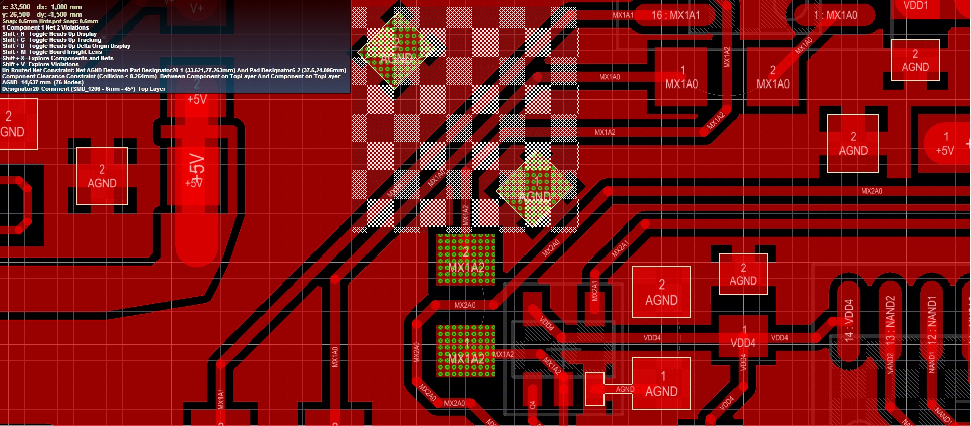

ich würde gern ein footprint (z.B. SMD0805) 45° also schräg Platzieren.
Dabei vergrößert sich die von Altium angenommene Bauteilfläche und es
gibt eine Fehlermeldung obwohl dort keine kommen sollte.
Die Fehlermeldung kommt weil 2 Bauteile kollidieren...haben aber
augenscheinlich mehr als genug Abstand!
Ich hab schon ein Footprint angelegt was schräg war aber die vergrößerte
Bauteilfläche die Altium annimmt ist weiterhin vorhanden.
Habt ihr einen Tipp?

Wenn eine Fehlermeldung nach sorgfältiger Prüfung nicht zutrifft, dann
ignoriert man sie halt. Ich zeichne Bauteile immer exakt nach der
Realität, dann kann ich speziell bei grösseren runden Bauteilen den
Platz voll ausnutzen, auch wenn das CAD-System wegen seiner beschränkten
Sicht anderer Meinung ist. Das gilt mehr oder weniger für alle nicht
rechteckigen Bauteile.
Altium ist da etwas simple minded, in den Muster-Layouts werden z.B.
runde Elkos meistens als Quadrat dargestellt.
Gruss Reinhard

Falsch. Zumindest wenn man's richtig machen will.
Denn dann setzt man in der Lib einen ComponentBody, der der realen
Kontur entspricht. Dann gibt's auch keine Probleme mehr mit der
ComponentClearance, da dann der ComponentBody und nicht die Info aus
zusammengesetztem Overlay + Höhenangabe des Footprints verwendet wird.
Ralf

Theoretisch richtig, mir ist auch immer wohler wenn kein Fehler mehr
angezeigt wird. Aber wenn das bei Altium schon bei einem ganz einfachen
rechteckigen Bauteil nicht ohne die von dir beschriebene Nacharbeit
funktioniert, artet das in umfangreiche Arbeit aus. Bevor ich die ganze
Library umschreibe entscheide ich solche Fälle lieber selber. Setzt man
dagegen dauernd gedrehte Bauteile ein, z.B. weil man runde Platinen
macht, dann lohnt es sich wohl.
Gruss Reinhard

Kein Ding, seh ich auch ein. Aber was den Aufwand betrifft:
Tools->Manage 3D Bodies for Components on board -> Layer wählen &
hinzufügen, fertig.
Sind zwei, drei Klicks, mehr nicht ;) Funktioniert ohne Bezug zur Lib.
@Steffen:
Siehe die obige Alternativlösung, bietet sich bei einmaligen Sachen an.
Wenn man's öfters braucht dann tunt man die Lib.
Ralf
