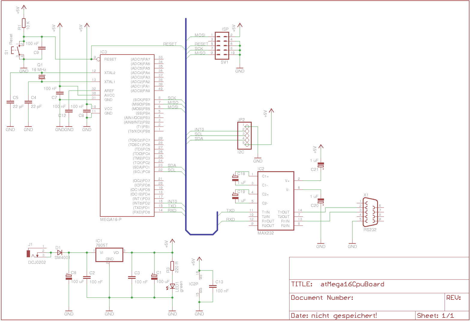

Hallo
Ich habe gerade ein Schaltplan für ein ATMEGA 16 Board erstellt,
Ich habe eine RS232 Schnittstelle drauf (MAX232) und I2C ist auf eine
Stiftleiste raußgeführt.
Eagle beschwert sich nun, dass unter anderem die Pins der 2ten RS232
Schnittstelle des MAX232 in belegt sind, was ich wohl ignorieren kann da
ich nur eine Schnittstelle nutze.
Falls sich jemand wundert, dass die Werte der Elkos am MAX232 so klein
sind, ich möchte den MAX232 AEPE nehmen in dessen Datenblatt werden 0,1
uF empfohlen.
Ich wäre euch sehr dankbar, wenn ihr mal drüber schauen würdet da ich
noch nicht viel Erfahrung habe.
viele Grüße
Heinrich

Ich würde ja AREF per 100nF gegen GND machen und nicht an 5V (dafür hast
du ja die interne VCC Referenz)
von Klaus K. (leo9)
Du verwendest eine Sub-D Buchse. Am PC ist ein Stecker.
Eine Seite Buchse, andere Seite Stecker suggeriert für mich
1:1 Verbindungskabel. Du sendest aber auf Pin 3 vom uP zum PC, würdest
also ein ausgekreuztes Kabel benötigen und das ist mit Buchse/Stecker
eher unüblich.
nach dem Spannungsregler würde ich noch 10..100µF platzieren und
eventuell über die Spannungsversorgung vom MAX nochmals 10µF.
Grüße leo
von Timmo H. (masterfx)
Und die 0.1uF für die Max232 Ladungspumpe würde ich durch 1µF ersetzen.

Ich denke, R3 soll ein Vorwiderstand für LED1 sein. So wie es jetzt ist,
hast du 5V->220R->5V-Rail - und die LED direkt über 5V!

Eine LED direkt an 5V, den uC dafür über einen Vorwoderstand,
AREF natürlich an 5V und die Eingänge des MAX232 einfach offen lassen.
Daran ist so viel falsch, das lohnt das Drübergucken nicht,
denn offenbar hast du dir das komplett gespart.
von spontan (Gast)
Die Kondensatoren mit 0,1 µF sind keine Elkos. Wo hast denn des her?
T2In und R2In würd ich beschalten. Sonst liegen sie ja offen, das willst
Du nicht, oder?
Led1 ohne Vorwiderstand ist gewagt, oder ein simpler Zeichenfehler?

von Paul B. (paul_baumann)
Zitat aus dem Maxim-Datenblatt:
The Inputs of unused Drivers can be left unconnected since 400KOhm
Input Resistors to VCC are built in.
Also darf man hier die unbenutzten Eingänge ausnahmsweise mal
offen lassen.

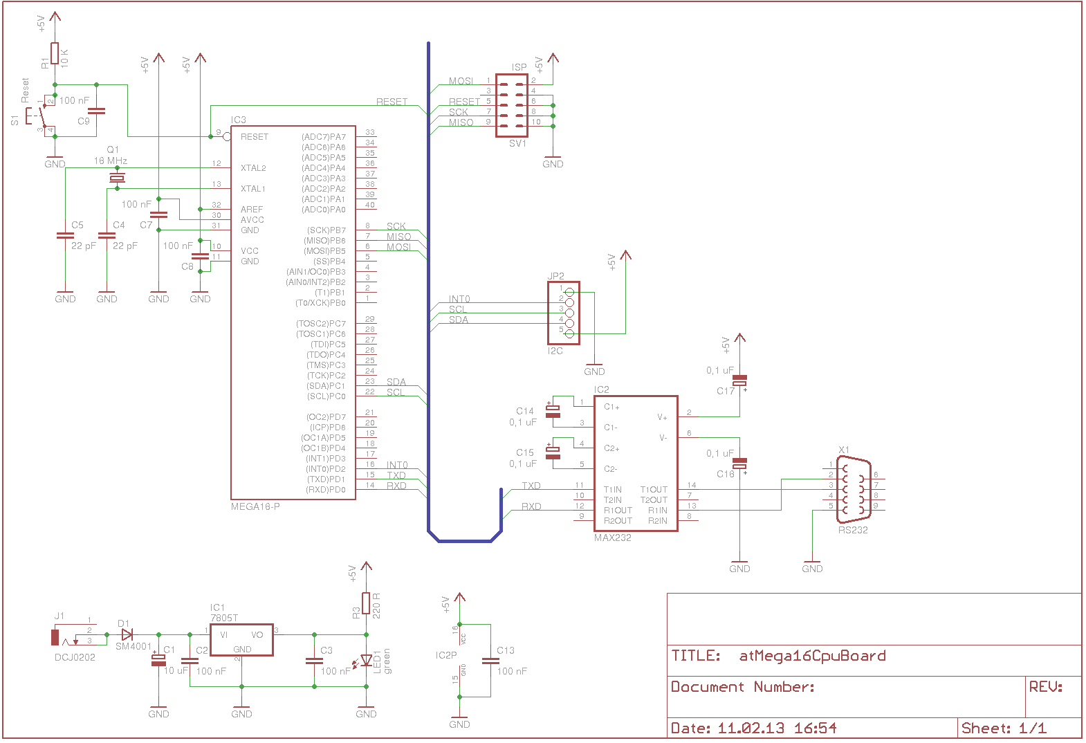

von Heinrich (Gast)
Danke erst mal für eure Tips.
Ich hab jetzt so ziemlich die Led Geschichte Korrigiert, ist mir
wirklich peinlich !!!
Das kommt davon, wenn man über 24 Stunden wach ist und dann meint noch
einen Schaltplan zeichnen zu müssen.
Die Leitungen am Sub-D hab ich auch neu verlegt, jetzt kann man ein 1:1
Kabel zwischen PC und UC - Board hängen.
AREF wurde über einen 100 nF Kerko gegen GND geschalten.
Die 0,1 uF Elkos des MAX232 habe ich gegen 1 uF Elkos getauscht.

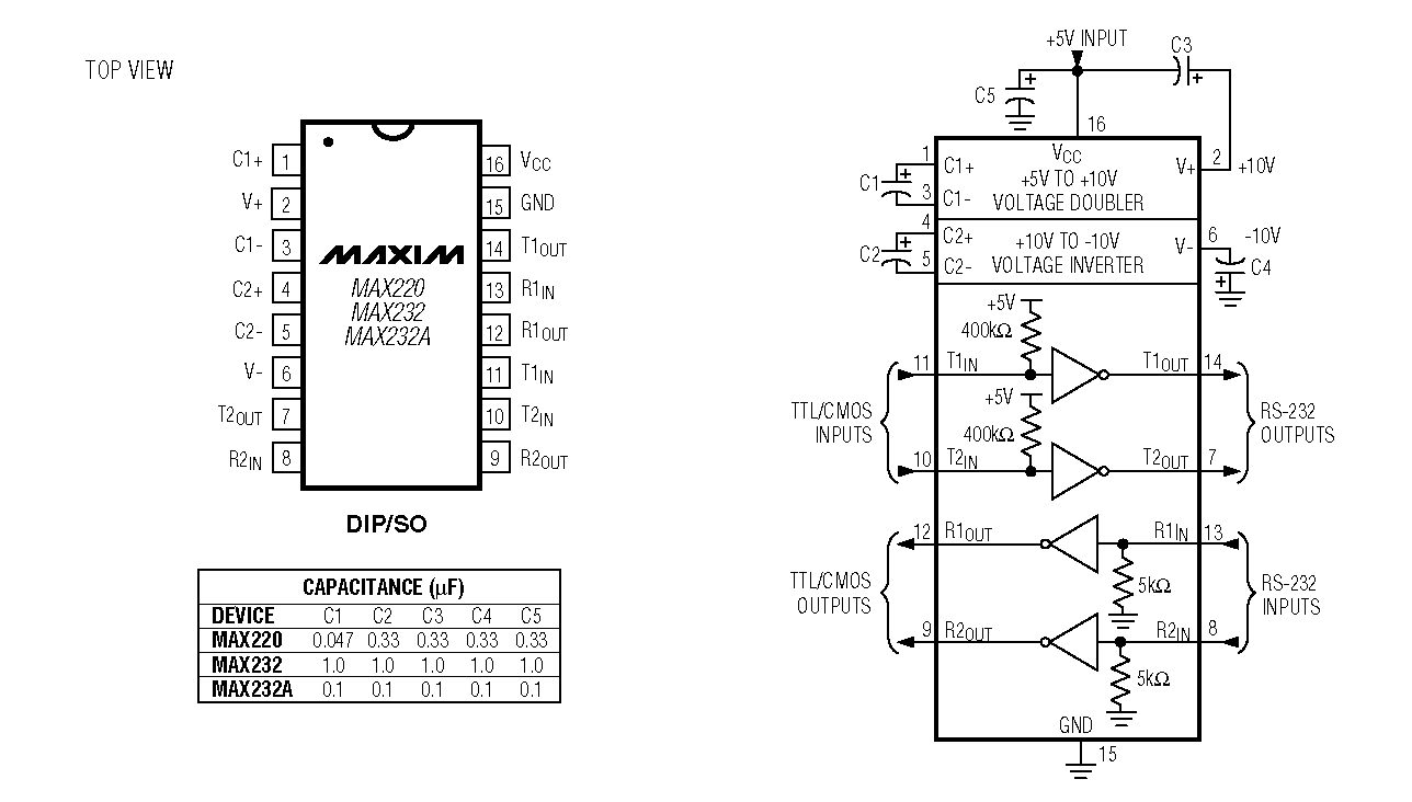

Allerdings ist mir nicht klar, warum man nicht die 0,1 uF nehmen soll im
Anhang befindet sich eine Abbildung aus dem Datenblatt dort wird in der
Tabelle 0,1 uF empfolen danach habe ich mich auch bei meinem ersten
Entwurf gerichtet.
Aber wenn Ihr sagt 100 uF nehmen dann wirds schon passen Ihr habt ja
schließlich Erfahrung ich bin blutiger Anfänger ;-)
Warum soll man keine Elkos beim MAX232 nehmen bei im Datenblatt sind die
doch gepolt, was für Kondensatoren benutzt Ihr ?
ich habe jetzt wir Ihr wie mir empfohlen wurde noch einen Elko hinter
dem 7805 platziert (zwischen dem Kerko und der LED) sitzt der dort
richtig oder muss er hinter die LED geschaltet werden ?
Was meinst Du mit über, parallel zu c13 oder wie ?
Was soll ich da nehmen einen 10uF Elko oder Kerko ?
Der Schaltplan ist nochmal im Anhang, die Kondensatorsache an der
Spannungsversorgung des MAX232 ist noch nicht korrigiert nicht wundern.
Vielen Dank nochmals für eure Hilfe ich bin wie gesagt blutiger Anfänger
und bin für jeden Tip dankbar.

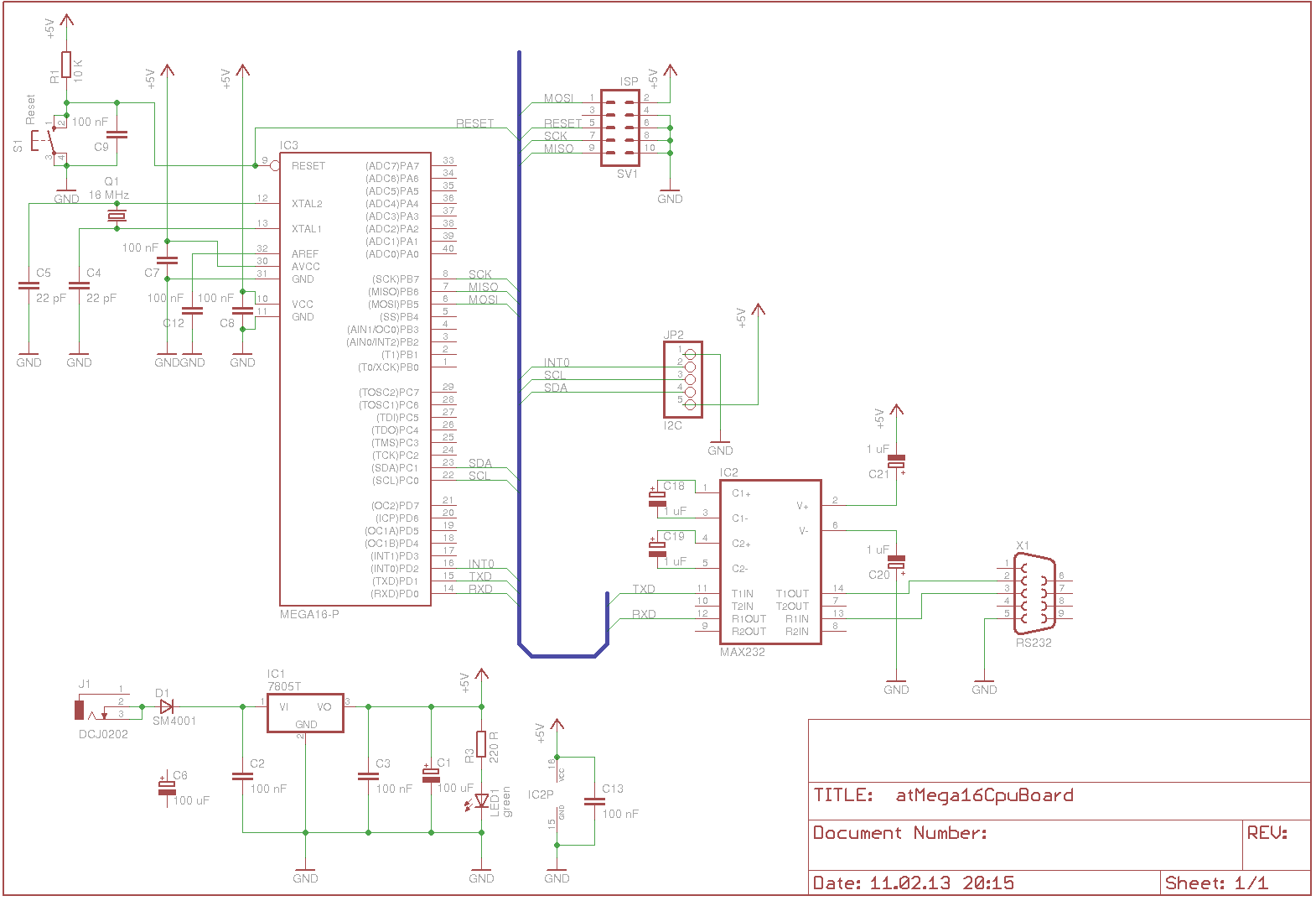

von Heinrich (Gast)
Hier der Aktuelle Schaltplan mit angeschlossennem c6. ;-)
von Elias F. (strangelet)
> Entwurf gerichtet.
Ja und in der Tabelle sieht man auch das die 0.1uF für den MAX232A
gelten, den musst du dann aber auch haben.
Bei Reichelt z.b. kostet der 2€ mehr als ein MAX232C
MAX232AEPE 2,35€:
http://www.reichelt.de/ICs-MAX-0100-0499/MAX-232-AEPE/3/index.html?;ACTION=3;LA=446;ARTICLE=56949;GROUPID=5468;artnr=MAX+232+AEPE;SID=10T3jMkH8AAAIAAGvhe1s2e92249d14cb9eba291cd1ff194625de
MAX232 CPE 0,38€:
http://www.reichelt.de/ICs-MAX-0100-0499/MAX-232-CPE/3/index.html?;ACTION=3;LA=446;ARTICLE=11216;GROUPID=5468;artnr=MAX+232+CPE;SID=10T3jMkH8AAAIAAGvhe1s2e92249d14cb9eba291cd1ff194625de
Und nacher gehts dann wider nich weil man den Billigeren genommen hat...
Elkos zu verwenden ist schon ok, mach ich auch.

von ... (Gast)
Vergiss nicht, GND von deinem Netzteil anzuschließen.
Das hast du bisher jedenfalls nicht getan.
