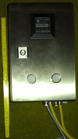

Für meinen Atemluftkompressor benötige ich eine Motorsteuerung. Die
Steuerung selbst habe ich soweit auch schon fertig. Das einzige was noch
fehlt, ist ein Sanftanlauf für den Motor.
Der Motor ist ein Kondensatormotor mit 2,2kW und knapp 13A Nennstrom.
Als Sanftanlauf habe ich mir bisher den SSC-25 herausgesucht:
http://de.farnell.com/united-automation/ssc-25/soft-start-control-module/dp/1213104

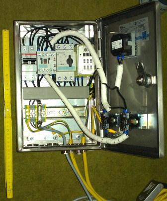

Mein Problem ist, dass der SSC-25 gekühlt werden muss und ich nicht
weiß/abschätzen kann, ob das Montageblech im Schaltschrank als Kühlung
ausreicht. Laut Datenblatt benötige ich einen Rth=3,5K/W.
Im Anhang hab ich schonmal das Datenblatt des SSC-25 und zwei Bilder des
Schaltschranks.
Könnt ihr mir ein paar Tipps geben, wie ich am einfachsten abschätzen
kann, ob die Kühlung reicht?
Danke schonmal,
max_der_bastler
