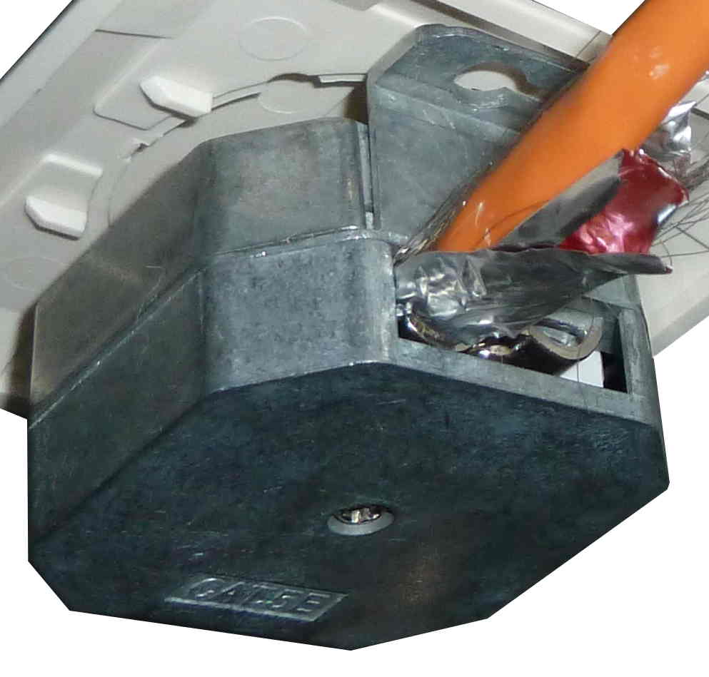

Gast #3040303
Habe eine "RJ45 2UP"
(http://www.reichelt.de/Patchpanel-RJ45-Dosen/RJ45-2UP/3/index.html?;ACTION=3;LA=446;ARTICLE=15251;GROUPID=4317;artnr=RJ45+2UP;)
gekauft, leider offenbar unbrauchbar, da keine Befestigungsmöglichkeit
wie erwartet vorhanden ist: Klammern für die UP-Dose.
Wie kriege ich das Ding dort drin fest?
Folgefrage: womit verbindet man Telefonadern möglichst kompakt, so dass
diese Verbindung zusammen mit der o.g. Dose in die Wand passt?

#3040502
Die Allzweck Waffe für Wiederspänstige Dosen :)
http://www.ts-audio.de/tsshop/PRD/LTR142200/LTR142200.htm?pk_campaign=AWP_37567815369&pk_kwd=LTR142200&gclid=CNHV86-Jr7UCFczHtAodzhAA1g
Keiner mir bekannte Netzwerkdose besitz Krallen und die in Schalterdosen
zu befestigen. Die werden immer mit Geräteschrauben an der Schalterdose
befestigt.
Tip:
Das Schirmgeflecht und das Stück Alufolie um das Kabel wickeln und dann
mit der Zugentlastung "IN" der Dose aufbewahren. Sonst produzierst Du
damit nur ein Antenne.
#3040503
naja, deine Erwartung deckt sich nicht mit dem angebotenen. Laut
Reichelt:
"Für Kabelkanalmontage, ohne ´´Spreizen´´"
Dennoch sind ja an der Oberseite (dem Matell-"Ring" der flach am Rand
der Dose aufliegt) de 2 schlüssellochförmigen "löcher" vorhanden. Und
deine UP-Dose sollte passende schrauben-löcher haben, so daß du da deine
Dose dran festschrauben kannst.
