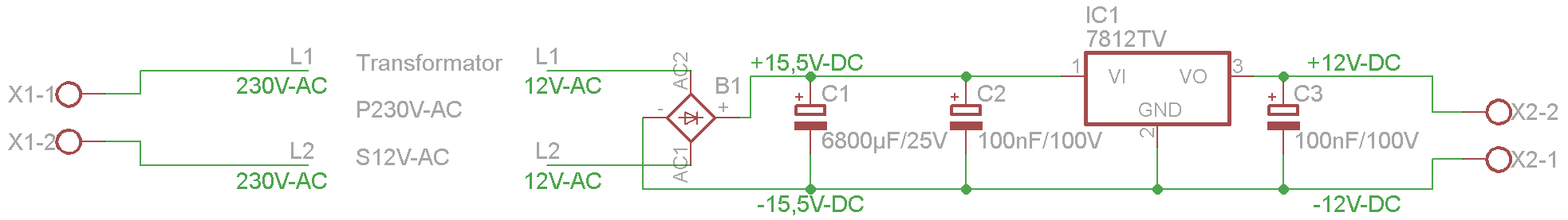

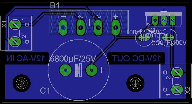

ich möchte mir eine Steuerung für meine Modellbahn bauen. Damit sollen
später einmal mehrere Züge vollautomatisch gesteuert werden können.
Vorerst geht es um die Ansteuerung eines einzelnen Zuges bzw. Motors.
Ich hab schon so einiges dazu recherchiert und bin irgendwie an einer
H-Brücke hängengeblieben.
Ich möchte gerne einfache Transformatoren nutzen, die irgendwas zwischen
12 und 20 Volt Wechselstrom ausgeben.
Eine erste Schaltung ist dazu gedacht um daraus 12 Volt Gleichstrom zu
machen.
Bei den 12 Volt bin ich mir noch nicht sicher. Ich konnte noch keine
sicheren Informationen bzgl. der Spannung finden mit der Spur N von
Fleischmann, Minitrix oder Roco, etc betrieben wird. Zu finden war 12
Volt und 14 Volt.

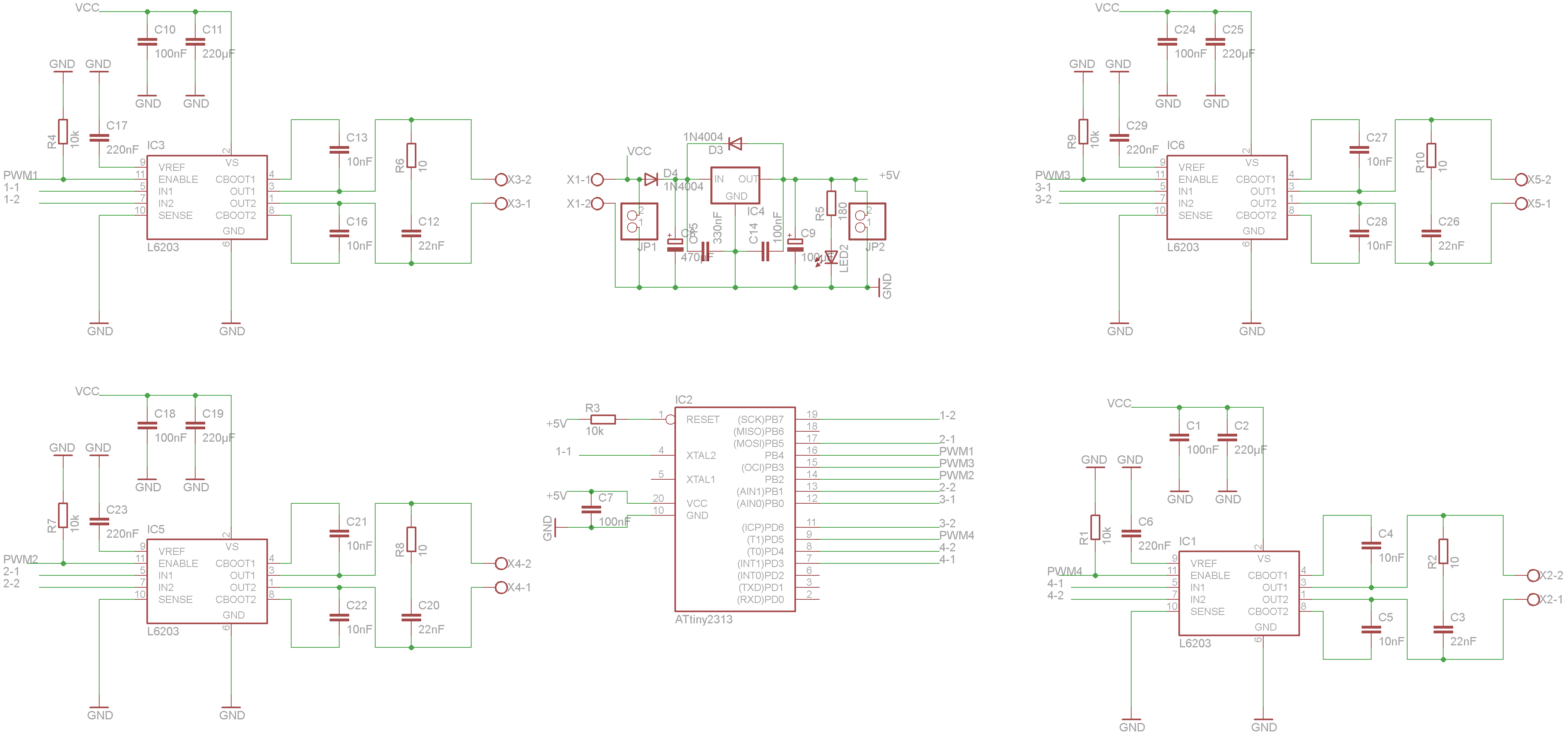

Die zweite Schaltung soll über eine H-Brücke die Fahrtrichtung und
Geschwindigkeit regeln. Dazu habe ich vor ein PWM Signal vom µC zu
verwenden.
Später soll es dann mehrere Blockabschnitte geben, so dass mehrere Züge
gleichzeitig und auch in unterschiedliche Richtungen fahren können.

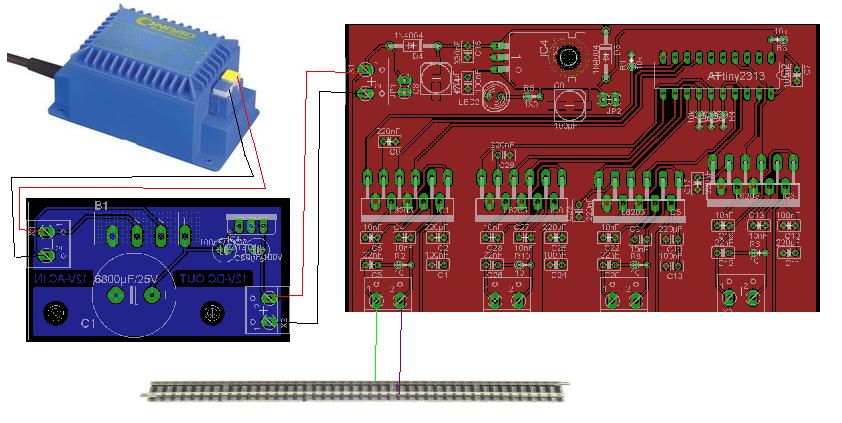

Angehängt habe ich mal die aktuellen Layouts, Schematics und eine
Übersicht.
Ich freue mich auf jegliche Kommentare, Kritik und
Verbesserungsvorschläge!
Viele Grüße
JoJo

Dazu kommt natürlich noch, dass ich zur eigentlichen Steuerung bzw.
Fahrwegberechnung einen PC oder Master µC verwenden werde an dem dann
mehrere Slave µC angeschlossen sind, von denen einige als Fahrregler mit
den H-Brücken (wie oben abgebildet) fungieren und einige als
Besetztmelder/Rückmelder (welche ich noch planen muss).

p.s. Bei Spur N gilt 12V als normierte Fahrspannung, digitale Signale
sollen 14V nicht überschreiten. Die meisten Loks mit Decoder können auch
analog fahren, Spannungen jenseits der 14V lassen jedoch einige Decoder
schon in den Halbleiterhimmel aufsteigen.

Wäre denn ein L298 ausreichend um 2 Blockabschnitte zu steuern? Der
liefert ja 2 Ampere pro Kanal.
Und was auch nicht ganz unwichtig ist wäre er um einiges günstiger als
die aktuell geplanten L6203.
Mit einem L6203 kann ich ja nur einen Motor/Blockabschnitt ansteuern,
mit einem L298 aber 2 Motoren/Blockabschnitte wenn ich das Datenblatt
richtig verstanden hab.
Vielleicht kann mir da jemand eine Bestätigung geben oder mich eines
Besseren belehren...
Viele Grüße
