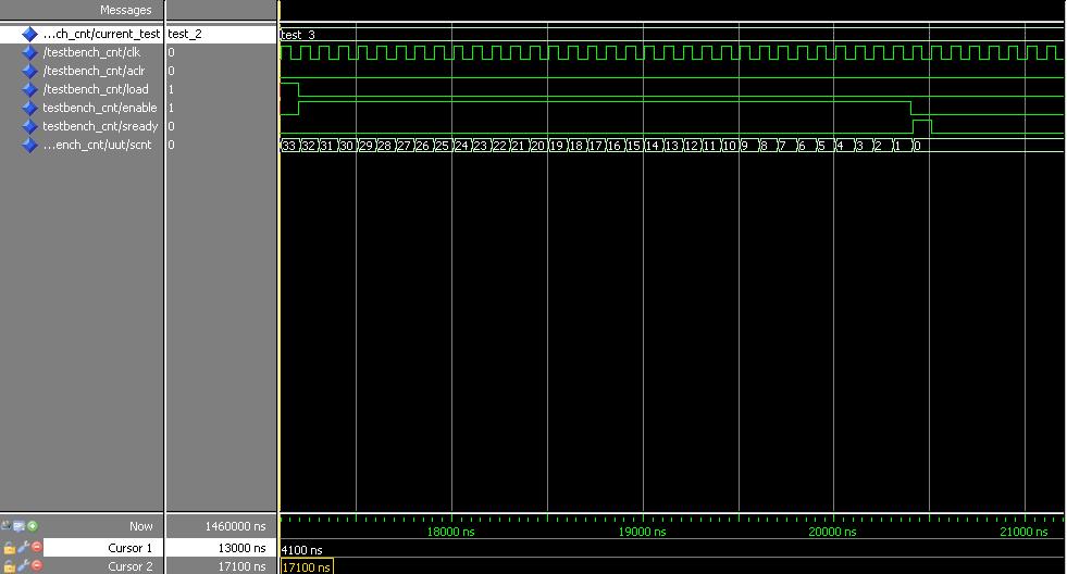

ich habe hier einen Counter der dem IP Core lpm_counter von Altera
Quartus nachempfunden ist. Dieser zählt 32 Takte runter und setzt beim
Nullübergang ein Flag. Mein Problem sind dabei die LEs. Mein Design
benötigt 13 LEs der IP Core von Altera nur 8 LEs. Ich habe versucht das
Überlauf- Bit für mein Counter = 0 Flag (cout) zu nutzen.
Was könnte ich in meinem Design ändern um LEs zu sparen. Anbei Code mit
TB.
Danke für die Hilfe.

chris h. schrieb:
> Kann ich noch was vereinfachen?
Es ist idR. besser, einen Zähler hochzählen und mit dem Endwert
vergleichen zu lassen. Hast du das mal probiert?

probier mal sowas aus:
Ist ein bisschen gemurkst, aber könnte evtl klein werden
process (clk, aclr, load)
begin
   if ((aclr  = '1') or (load = '1')) then
     cnt <= "000000";
   elsif (rising_edge(clk)) then
     if enable = '1' then
        cnt <= cnt+1;
        if cnt(5) = '1' then
          cnt <= "111111";
        end if;
     end if;
   end if;
end process;
cout <= cnt(5) and not cnt(4);
