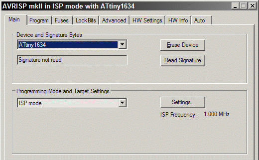

Für ein Projekt möchte ich den ATTiny1634 (wegen der 2 UARTS vs.
Baugröße) verwenden. Da ich mit dem Studio 6 nicht so ganz glücklich bin
- die Geschwindigkeit auf einem "Atom"-getriebenen Rechner ist eine
Zumutung - treibt mich die Idee umher, den Tiny1634 vielleicht (trotz
mangelnder "offizieller" Unterstützung) doch irgendwie meinem guten,
alten AVR Studio 4 abtrotzen zu können.
Simulator und Debugger benötige ich nicht, sondern erst einmal nur den
geraden Weg compilieren -> programmieren und Fuses setzen mit AVRISP
mkII.
Irgendwie habe ich die Hoffnung, dass es ausreichen könnte, dem Studio 4
eine etwas neuere Version des avr-gcc unterzujubeln (mit
Tiny1634-Unterstützung), und irgendwoher die benötigten Part Definition
Files zusammenzusuchen (oder nötigenfalls selbst zu erstellen).
Meine Frage nun: Hat das eventuell schon jemand mit Erfolg hinbekommen?
(Das wäre natürlich die für mich schönste Antwort.)
Oder übersehe ich etwas Wesentliches, das mir dabei im Weg steht? Ist
der Tiny1634 so "anders", dass es mit dem Studio 4 grundsätzlich niemals
möglich sein wird?
Wenn ihr hier der Meinung seid, dass ich damit nur meine Zeit
verschwende, bin ich ersatzweise natürlich auch für Alternativen offen.
Ziel ist ja letztlich nur, von einer C-Quelle zu einem programmierten
Tiny1634 zu kommen.

Die Atmel AVR Toolchain mit avr-gcc und avr-libc gibt es auch einzeln
zum Download. Die kannst Du statt WinAVR nehmen, wenn der µC dort nicht
unterstützt werden sollte. Dann sollte zumindest das Code schreiben und
Compilieren auch in AVR Studio 4 klappen.
Fuses setzen und Flashen dürfte schwieriger werden, wenn AVR Studio den
µC nicht unterstützt. Zur Not musst Du halt avrdude dafür benutzen. Du
kannst Dir ja zum Flashen eine Batchdatei anlegen oder es mit ins
Makefile einbinden. Außerdem gibt es afaik auch GUIs für avrdude, wenn
Dir das lieber ist.

Gast #3043856
Um den Deckel drauf zu machen:
Heute abend AVR Studio 4 Update auf 4.19, aktuelle Toolchain
dazuinstalliert,
kleines Testprogramm für den ATTiny1634 geschrieben und compiliert:
läuft.
AVRISPmkII an die Schaltung gestöpselt, Versorgung dran, flashen:
läuft.
Danke für eure Tipps, die mir eine Menge unnötiger Arbeit erspart haben.
