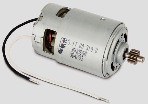

Hallo ich möchte ein Ladegerät für eine Autobatterie bauen. Der Generator, der die Batterie laden sollte, hat 500 Watt und 2- 18 Volt DC. Hat jemand einen Schaltplan, den ich nachbauen könnte ? Lg Chris

Christian Mader schrieb: > hat 500 Watt und 2- 18 Volt DC. Hat er die 500W im ganzen Spannungsbereich, d.h. 250A bei 2V und 28A bei 18V? Ich vermute mal nicht. Dann müsste man die genauen Eigenschaften des Generators kennen, wenn der Ladestrom an das Leistungsmaximun des Generators angepasst werden soll. Gruß Dietrich
Nein, bei 12 V hatt er ca. 400 Watt. Der Generator wird von einem Benzinmotor angetrieben, der nicht immer gleich schnell dreht. Wenn der Motor im Standgas ist, erzeugt der Generator 10 v bei Vollgas 17 v. Ampere kann ich nicht messen, da mein Messgerät nur bis 20 A geht. Ich denke, das er etwa 250-400 Watt liefert. Lg Chris

Es ist ein Elektromotor der als Generator verwendet werden kann. Lg
Christian Mader schrieb: > Es ist ein Elektromotor der als Generator verwendet werden kann. Was für ein Motor? Gruss Harald
Das ist der Motor. Lg

Ich brauche ein Ladegerät, mit dem ich die Batterie laden kann. So etwas wie ein Laderegler, den es für Windkraftanlagen gibt. Lg
400 Watt? Aber nur wenn du ihn mit einer Turbine in einem 200km/h Luftstrom kühlst. :-) Nimm eine Autolichtmaschine mit Regler und hänge die über die entsprechende Riemenscheibe (Übersetzung!) an deinen Benzinmotor! Nachtrag: hast du auch ein Bild des Benzinmotors? Wofür ist die Batterie?

Hast du den Kurzschlussstrom gemessen? 400 W sind mit dem Motor wohl eher nicht möglich. Ich denke mal eher 40 - 50 W max.

In der beschreibung heißt es, das bis zu 512 Watt möglich sind. Wenn man den Motor laufen läst, hat er eine Leistungsannahme von etwa 1.000 Watt. Lg
MaWin schrieb: > ZD13 (1%, oder 5% und auswählen) > Motor--|>|--+-|<|-+ > Diode | | > Akku Spule (1V Nennspannung) .... Drosselklappe Motor > | | > Masse ------+-----+ Ist das die Diode ?
Christian Mader schrieb: > In der beschreibung heißt es, das bis zu 512 Watt möglich sind. > Wenn man den Motor laufen läst, hat er eine Leistungsannahme von etwa > 1.000 Watt. P=U*I, richtig? 1000W sind m.E. Humbug. Selbst die 512 sind nur mit entsprechender Kühlung möglich und auch nicht als Dauerleistung. Ausserdem ist das die Leistungsaufnahme und nicht -abgabe. Wenn du 500W rausholen willst, fliegt dir der kleine um die Ohren. Hast du jetzt ein Bild von dem Benziner? Ist eigentlich schon wieder der 1.4.?

Der Motor hat nichtmehr funktioniert. Deshalb ist er in der Kiste. 2,8 kw 148 ccm Einhell

> Der Motor hat nichtmehr funktioniert. 'nen blöder Rasenmäher, der hat nicht mal 1/10 der Drehzahl die dein winziger Spielzeugmotor benötigt. > Gibt es eine alternative für die ZD 13 ? ZF13.
MaWin schrieb: > 'nen blöder Rasenmäher, der hat nicht mal 1/10 der Drehzahl die dein > winziger Spielzeugmotor benötigt. war bestimmt eine Kettensäge, aber er könnte ja eine Übersetzung 10:1 einbauen oder so. Ein kleines Ritzel wäre ja schon auf dem "Generator" Irgendwie halte ich dieses "Projekt" immer noch für einen Scherz - sorry

Entweder bist du ein Troll oder hoffnungslos überfordert...
Wenn zweiteres, dann solltest du erst mal in dich gehen und überlegen,
warum andere Stromerzeuger so groß sind. Und auch, warum niemand einen
3kW Motor an einen zehnmal kleineren "Generator" hängt. Und dann
rechnen, wieviel Energie in 10 min. von deinem Rasenmähermotor (der
nicht mehr funktioniert?) über einen winzigen DC-Bürstenmotor in einen
45Ah Autoakku übertragen werden kann.
