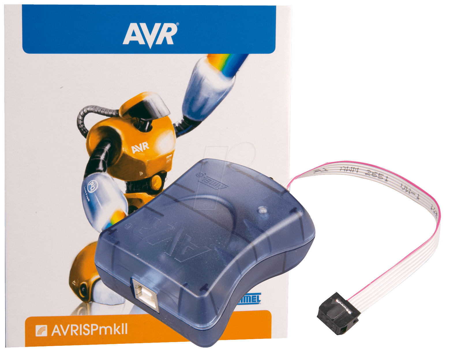

ich habe eine Hex-Datei die ich in einen AT89C2051 programmieren möchte.
Leider habe ich nur einen AT AVR ISP.
Leider werden unter Tools AVR-Programming Device nur AT90... etc Sachen
angeboten. Der 6 Polige Stecker hat aber doch SCK MOSI MISO und RST.
Gibt es da kein Workaround?

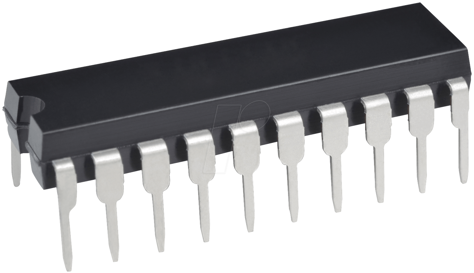

Oder eben du kaufst 89S2051.

Bei Farnell gibt's dann den AT89S2051 unter Bestellnummer 1095734
Der 80C2051 , die Betonung liegt auf dem "C" , ist KEIN Isp-Chip, der
kann ausschließlich parallel programmiert werden.
Ulrich Bangerts Programm kann ausschließlich seriell ISP Chips der MCS51
Familie flashen und somit den 80C2051 nicht.
