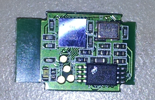

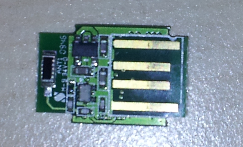

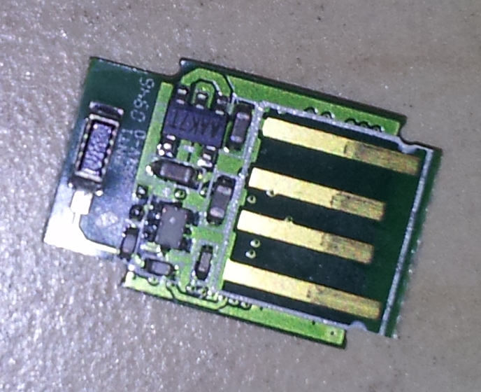

Im Anhang sind 3 Bilder von dem Bluetooth-Adapter den ich geöffnet habe.
Kann mir einer auf den Bildern sagen was da die Antenne ist? Oder ist
die Auflösung zu schlecht?
Grüße und danke :)
#3043293
Wenn du als Gehäuse etwas kaufen willst, dann nimm gleich am besten ein
HF dichtes Weißblechgehäuse. ( Guuugle mal, der Lieferant fällt mir grad
nicht ein )
Wichtig ist, das der Deckel vom Gehäuse gut schliesst oder sich am
besten sogar rundherum verlöten lässt.
Ein lose aufliegender Deckel kann u.U. keinerlei Wirkung zeigen!
Die Antenne auf dem Bild ist links das schwarze rechteckige Teil an das
nur die eine dünne Leiterbahn führt.
Wenn du diese dünne Leiterbahn mit einem Skalpell durchritzt, dann
kannst du dir die Aktion mit dem Gehäuse evtl. sparen.
Ich würd ein BT Adapter dafür opfern, um es auszuprobieren.
bei einem dünnen Schnitt kann man die Leiterbahn evtl. sogar wieder
flicken.
Das setzt aber gute Lötkenntnisse voraus.
OP #3044333
Stefan M. schrieb:
> Ok, mach ein Loch in die Keksdose, was so klein ist, dass ein USB
> Stecker so gerade eben durchpasst.
> Dann den BT Adapter in die Dose ( mit USB Verlängerungsleitung ).
> In die Leitung machst du 3 Windungen als Luftspule ( Ringelschwanz ).
> Einmal 3 Windungen innerhalb der Dose und nochmal 3 Windungen ausserhalb
> der Dose. Dicht gewickelt, ohne Luft zwischen den Windungen. Evtl. die
> Windungen mit Tesafilm zusammenhalten.
> Durchmesser der Windungen ca. 2cm ( auf dicken Eddingstift wickeln und
> abziehen ).
> Nun noch das Loch in der Dose mit Alufolie dichtstopfen.
> Und evtl. müsste man noch die Abschirmung der USB Leitung ( Geflecht )
> mit dem Dosenblech verbinden.
> Alternativ: den BT Adapter öffnen und die interne Antenne trennen.
das mit der Antenne trennen hat super geklappt! Jetzt habe ich mit
meinem Handy erst in einer entfernung von unter einem Meter empfang.
Hintergrund war es den Abstannd mehr oder Weniger abzuschätzen. Leider
habe ich festgestellt das es von Handy zu Handy stark variert. Mal sind
das 20cm mal 100cm oder teilweise soger 200cm.
Da ich das ganze vereinheitlichen will bräuchte ich so eine Art
Bluetooth Schlüsselanhänger.
Hat jemand eine Idee wie ich sowas Realisieren kann? Dann würde jeder
meiner Testpersonen so ein Anhänger bekommen und ich könnte dann doch
besser die Signale unterscheiden.
Grüße und schonmal vielen dank für die tolle Hilfe :)
