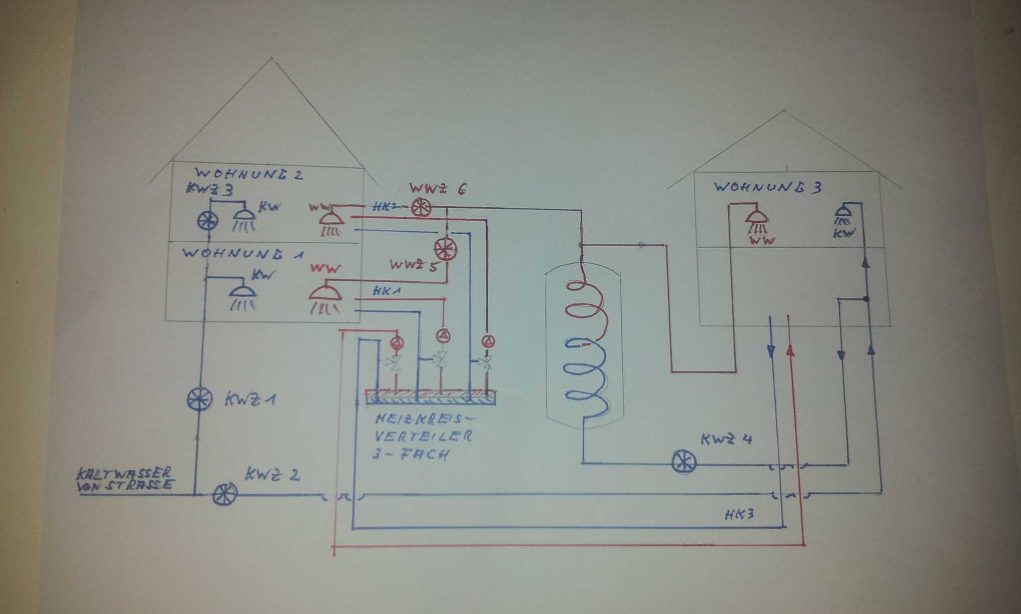

ich habe zuhause folgende Situation: Ich selbst wohne im Haupthaus in
Wohnung 2. Wohnung 1+3 sind vermietet.
Da ich es nicht immer schaffe am jährlich gleichen Tag die Zähler
(Wasser + Wärmemengen) abzulesen, habe ich gedacht dies etwas zu
vereinfachen.
Es gab mal einen Beitrag in dem man die Wasseruhr durch eine
Lichtschranke abgelesen hat. Dies würde bei allen Zählern (ausgenommen
Wärmemengenzähler) funktionieren. Nun bräuchte ich ein System, welches
die Differenzen bildet und am besten die prozentual verbrauchten
Wassermengen der jeweiligen Wohnungen darstellt.
Bei den Wärmemengenzählern ist schon eine Infrarotschnittstelle
angebracht, mit welcher ich mich jedoch noch nicht auseinandergesetzt
habe, bzw. zu wenige Informationen über diese erhalten habe.
http://www.ds-badshop.de/index.php?main_page=product_info&products_id=4929
Auch hier wäre es schön, die jeweiligen prozentual verbrauchten
Energiemengen sichtbar zu machen.
Ich hoffe ihr könnt mir helfen,
Gruß Julian

Ein wenig Redundanz würde ich schon einbauen, z.B. einen WWZ7 für die
W3.
Wie wird das WW erzeugt, evtl. brauchst Du dafür noch einen WMZ.

Btw. In jede Wohnung gehören Zähler. Irgendwelche Differenzbildungen
sind soweit ich weiß nicht zulässig. Für die Beladung des
Trinkwasserspeichers würde ich, neben 3 Wärmezählern für die Wohnungen,
da auch noch einen vorsehen... ist zumindest bei uns so.

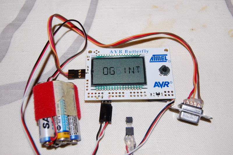

Die meisten Wasser und Gas Zaehler haben eine magnetische Kupplung nach
das Zaehlwerk. Die Pulsen konnen einfach ausgelesen werden mit ein
Hallsensor / Reedschalter. Stromzaehler mit Pulsausgang werden momentan
auch haufig verwendet (1 Fase, 240 Volt, 1% genau kostet um die 20€).
Das AVR Butterfly ist sehr geignet um diese Daten zu loggen, google mal
nach datenlogger AVR. Bei mir lest er auch noch verschiedene DS18B20
(1-wire tempsensor) ein, und speichert das auf den eingebaute Eeprom
(500 kbit). Diese Butterfly hat ein kleines LCD, 500kbit Eeprom, UART,
RTC und lauft auf eine Batterie (3 bis max 4,6 Volt).
Die Software kan ueber ein Bootloader eingelesen werden.
