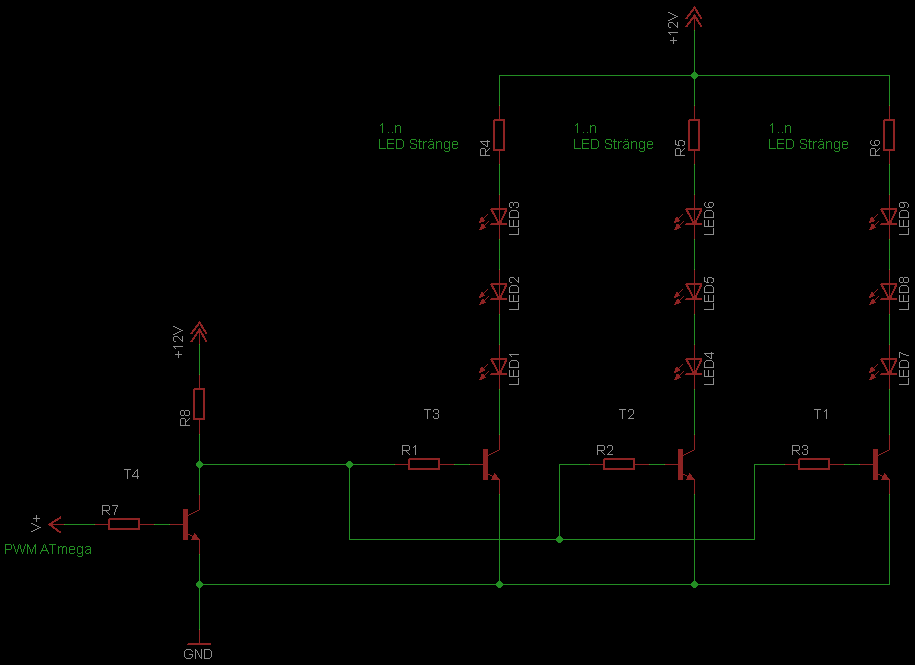

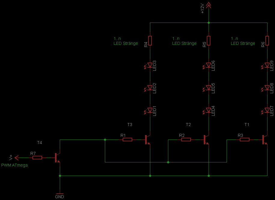

ich habe mal ein Schema angehangen eines Schaltungsdesign. Es sollen
mehrere LED Ketten mittels PWM gesteuert werden.
Frage: Ist der Entwurf so in ordnung, oder sollte ich das besser anders
lösen. Die Bauteilwerte spielen im moment keine Rolle. Es geht rein um
das Schaltungsdesign.
MFG
Stephan

Ich habe den Widerstand mal eingezeichnet.
Bin im moment etwas überfordert, was der Widerstand bewirkt.
Klar, er bildet einen Spannungsteiler, aber fließt dann nicht über R8
und den Basiswiderständen R1-R3 ein Strom und steuert dann die
Transistoren T1-T3 durch?
Mit der Schaltungsanalyse bin ich noch nicht ganz so weit, das ich alles
sofort sehe. Deshalb ein bisschen Rücksicht für allfällige dumme fragen.
Ich müsste mir das alles mal am Steckbrett zusammen stecken und mal
praktisch durchtesten.
Gast #3042448
Woher kommt denn der Strom für die Transistoren in deiner ursprünglichen
Schaltung deiner Meinung nach?
Und mit dieser Überlegung im Hinterkopf wirst du dir R8 vielleicht
erklären können.
Gast #3042450
Ja, und was läuft dann genau ab wenn deine PWM auf den Transistor
trifft?
Öffnet oder sperrt er? Und wann leuchten dann die LEDs?
> trifft?
Ich habe mir das nochmal genau durch den Kopf gehen lassen.
Kurze antwort: Der Transistor T4 öffnet (wird leitend) beim eintreffen
der PWM und zieht den Spannungsteiler auf GND wodurch dann T1-T3
sperren.
Im Ruhezustand leuchten die LED.
Ich war vorhin mit dem Widerstand etwas überrumpelt.
Daher bin ich auch etwas ins schwimmen geraten. Ich muss mich ein
bisschen mehr mit der Analogen Schaltungstechnik auseinandersetzen.
Danke nochmal für die Hilfe.
