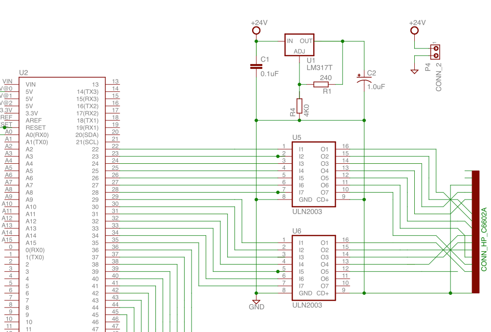

Für die Ansteuerung einer Druckerpatrone muss ich mit einem ULN2003 die
Pins für 5us auf 20V legen. Meine Beispielschaltung hat ein PC Netzteil
für die TTL Logik und die Schrittmotoren, und ein zweites Netzteil für
die 20V.

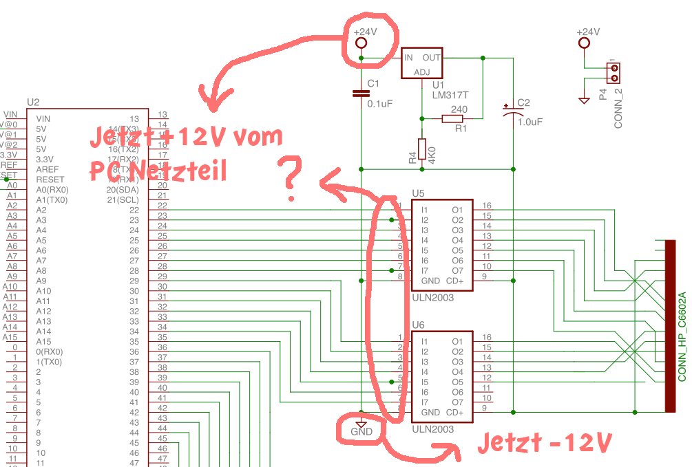

Ich will aber ein sparsamer Mensch sein und denke mir, das PC Netzteil
hat +12V und -12V, also 24V Differenz. Spannungsregler dran, und hurra
20V. Jetzt muss aber der ULN2003, der vorher so schön Masse mit dem
ATMega geteilt hat, auf -12V geerdet werden.
Wie steuere ich mit dem ATMega (GND, 5V) meinen ULN2003 (-12V, +12V)?
Gibt's da einen Trick (oder einen anderen ULN), oder muss ich mit
Optokopplern arbeiten? Wenn ja, wie setze ich auf der Optokopplerseite
die Widerstände und wie berechne ich die?
Für jede Hilfe dankbar.

Matthias M. schrieb:
> oder muss ich mit
in dem von dir beschrieben Fall musst du das natürlich tun.
.. ob das aber nun sparsam ist ist eine andere Frage.
... zudem ist ja die -12V Schiene nicht besonders belastbar.
demnach gibt das bestimmt Probleme.
evt. ist es sparsamer einen Stepup Schaltnetzteil zusammenzubasteln um
von den 5V oder 12V auf die 20V zu kommen.
.. ich weiss aber nicht wieviel Strom deine Druckköpfe ziehen wollen.
Gruss Klaus

Pin 8 der ULN auf -12Volt legen ist, mit Verlaub, eine blöde Idee.
Der µC gibt als Low um die 0 Volt aus, zwischen Eingang und Pin 8 des
ULN liegen somit 12 Volt. Der ULN wird leiten.

>@spontan: richtig, da fehlt noch die Leitung zum Druckkopf.
Fast richtig. Du legst Pin 9 des ULN auf GND, das ist "BIG Mist".
Es sei denn, Du willst das Ding grillen. Schau Dir mal die
Innenbeschaltung an.
OP
Oha, falscher Fehler! Das ist mein Referenzschaltplan nach dem ich bauen
will, und dann so was. Aber ich glaube, ich weiss was los ist: der
Stecker für die Tintenpatrone wurde später eingezeichnet. Die Leitung
von 9/9/Druckerpatrone müsste rechts am Kondensator vorbei direkt an den
Ausgang vom Spannungsregler gehen.
Danke! Gut dass ich das noch nicht gebaut habe.
OP
Also, der Druckkopf brauch maximal 300mA nach Herstellerangabe, also
0,3A x 20V = 6W. Das sollte mehr als drin sein. Ich sehe so 12W für
-12V, also 24W bei 20V.
Richtig gerechnet?
Der Rest des Schaltplans ist immer noch grosser Mist, obwohl zumindest
der Pin 9 Fehler behoben ist  :-(
OP

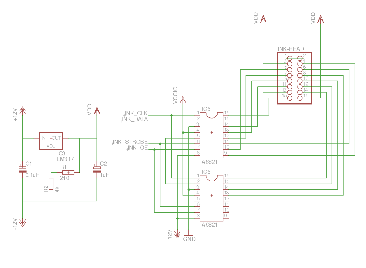

Nachtrag und Auflösung:
Ihr habt's Euch vielleicht gedacht, ich habe den Schaltplan komplett
verworfen und etwas eigenes gebaut. Statt dem ULN werkelt jetzt ein
A6821 von Allegro. Der hat alles was ich im Schaltplan vermisst habe.
Im Chip ist ein Schieberegister mit Strobe und Enable. Die Darlingtons
sind in der Sapnnung komplett unabhängig von der Logikspannung. So habe
ich jetzt Pins am Mikrocontroller gespart und aknn direkt die -12 auf
12V einsetzen um die 20V an der Druckerpatrone zu nutzen.
Funktioniert perfekt!

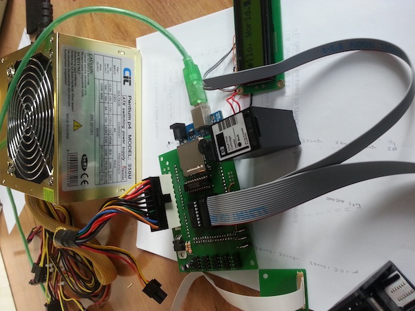

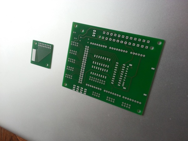

Na gut, also, die Platine hat Header um damit Stepper Boards
anzusteuern. Damit werden X, Y, Z1, und Z2 Achsen im 3D Drucker
gesteuert. Ein Header ist i2c für's Display und die Tasten, und die
kleinen 3-pin Header sind für die Endstops.
Der Druckkopf fährt dann über dünne Lagen au Gips und bindet den Gips
dann ab (hoffentlich).
So, länger kann ich nicht. Fragen beantworte ich trotzdem gern.
