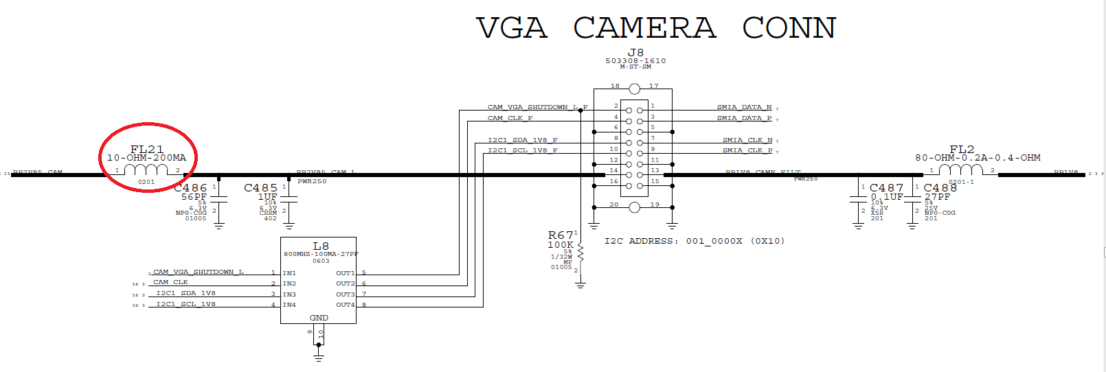

einem Bekannten ist leider das Bauteil "FL21" an seinem IPhone 4
abhanden gekommen!
Laut Plan müsste es sich um eine Spule handeln, nur meinem Wissensstand
nach fehlen hier Angabenzur Größe Henry!
Kann mir jemand weiterhelfen?
Bräuchte dringend dieses Bauteil bzw. die Werte davon.
Vielen Dank!
Hallo Gerhard,
wie Fuerst-Rene schon sagte, es handelt sich um eine Spule.
Es ist eine SMD-Spule in der Baugrösse 0201 (Zoll), d.h. 0603 in
metrischer Größe (L = 0.6mm [Toleranz +/- 0.2mm]; Breite = 0.3mm [+/-
0.2mm]). Siehe hier: http://de.wikipedia.org/wiki/Surface-mounted_device
Gemäß den vorliegenden Angaben (10 Ohm/200mA) handelt es sich
wahrscheinlich um eine Spule mit einer Induktivität von 1.2mH. Siehe
hier:
http://www.mouser.com/Passive-Components/Inductors/Fixed-Inductors/_/N-wpcz?P=1z0wr24Z1z0wrgaZ1z0z7ym&Keyword=inductor&FS=True

C485 hat 1µF und das ganze sitzt in der Spannungsversorgung. Auf die
Induktivität wird es also nicht allzugenau ankommen. 1mH könnte passen.
Sie sollte 200mA abkönnen und 10Ω haben.

Und an den TE:
Alleine mit diesen Angaben wirst du nicht fündig werden.
Du musst entweder in Erfahrung bringen:
-Welche Frequenzen da so drüber laufen
-Welche Induktivität diese Spule hat.
Sollte "FL" nicht für Filter stehen ?
Zumindest müsste dies der Funktion des Bauteils entsprechen, wie ich
gelesen habe. Störungsbeseitigung.
Ich kann eigentlich nur auf frei verfügbare iPhone 4 Schemata verweisen,
damit sollte man dann auch ans Ziel kommen.
