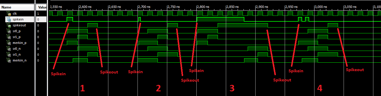

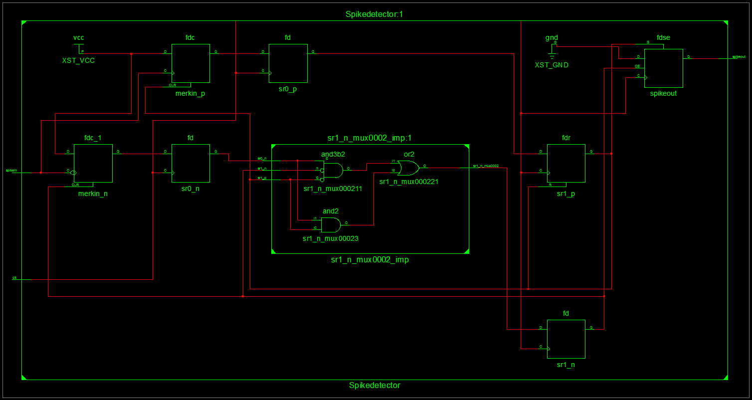

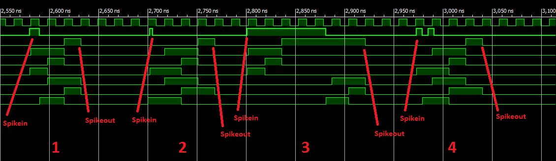

OP #3043112
So, hab jetzt mal die Logik von Lothar genommen und habe mir mal den
Spikedetector für meinen LOCKED Signal meiner PLL vorbereitet.
Da ich nicht weiss mit welcher Clock das LOCKED Signal synchron ist,
habe ich es asynchron betrachtet und über die pos. und neg.
Flankenerkennung dank 2er Merker-FF detektiert und anschließend
einsynchronisiert. Über einen kleinen Multiplexer wird dann der Ausgang
Spikeout(Bsp. zum Resetten von Modulen oder deaktivieren von bestimmten
Funktionen) erzeugt.
Hier der Quellcode:

Als Dateianhänge ist zum einen RTL-Schematic und eine kleine Simulation
mit ISIM drin. In der Simulation habe ich 4 Beispiele drin. In den
ersten beiden sind Spikes kleiner als eine Periode der zu
synchronisierenden Clock, im Beispiel 3 ist es länger als eine Periode
und in Beispiel 4 sind zwei Spikes hintereinander, jeweils kleiner als
eine Periode. Im Bsp. 4 sieht man auch sehr gut, dass der Output nur für
den ersten Spike erzeugt wird. Da mein LOCKED Signal eher mit Beispiel 3
zu vergleichen wäre, sieht die Welt für mich in Ordnung aus.
Mich würde es nun interessieren, ob meine Überlegung, mein Design in
Ordnung ist. Laut Simulation sieht alles sauber aus und ich könnte
Spikeout als synchronen Reset benutzen. Würde mich über Feedback, bzw.
evtl. Verbesserungen oder anderen Lösungsvorschläge sehr freuen.
Die Variante was Duke mit dem Togglen meinte kann ich auch mit dieser
Logik realisieren, was mir aber in erster Linie nicht viel weiterhilft.
Das was als Input kommt muss bei mir auch als Output rauskommen.
Cihan

OP #3044076
Lothar Miller schrieb:
> Cihan Kalayci schrieb:
>> Ich habe es so wie oben beschrieben in mein Design eingebaut und
>> funktioniert erstmal ohne jegliche Fehleranzeichen.
> War zu erwarten. Wenn du mit deinen Simulationsergebnissen zufrieden
> bist: das Ding wird genau das tun, was die Simulation sagt.
>> wird dann der Ausgang Spikeout (Bsp. zum Resetten von Modulen
> Ich würde nicht wollen, dass ein Modul von einem kurzen (EMV-,ESD-)Spike
> zurückgesetzt werden würde. Ich würde da dogar eher einen Tiefpass
> reinbauen, dass das Reset-Signal mindestens 1us anliegen muss...
Das LOCKED Signal von der PLL geht ja in den Spikedetector rein. Der
Sinn ist ja für dieses "asynchrone" Signal mit den anderen Taktdomains
zu synchronisieren. In den obigen Beiträgen habe ich ja nach diesem
LOCKED Signal gefragt, zu welcher Clock er von der PLL synchron ist, ob
es der 20MHz Input, 20MHz Output oder auch der 140MHz Output ist. Wenn
es mit den 20MHz synchron wäre, könnte ich ja in den anderen
Taktdomains, die bei mir alle > 20MHz sind über 2 FFs synchronisieren.
Aber wenn es mit der 140MHz synchron wäre, dann brauche ich sowas wie
diesen Spikedetector, da alle meine anderen Taktdomains <= 100MHz sind.
Abgesehen von Spikes, das LOCKED Signal ist entweder für eine gewisse
Zeit(mind. > 100us) HIGH oder LOW, Spikes treten hier nicht auf. Von
dahin passt ja das dritte Beispiel aus der Simulation ganz gut in mein
Design rein.
Die Frage in diesem Thread war ja, wie man Signale von schnelleren in
langesemere Taktebenen einsynchronisiert, auch wenn sie 1 Puls groß
sind. Eine Variante war ebend die Methode mit dem Togglen und die andere
habe ich oben vorgestellt mit dem Spikedetector. Man sollte aber hier an
den Detector ein "normales" Signal anlegen, der zum "Reset" oder nur zum
synchronisieren dient.
Danke nochmal hier an alle Beteiligten.
lg Cihan
