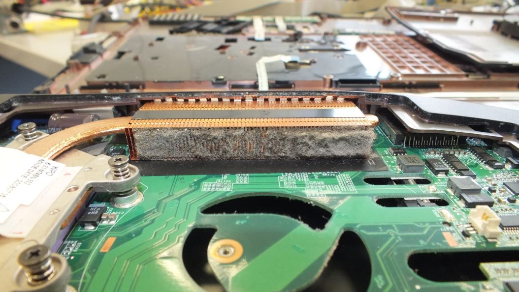

Das Notebook eines Bekannten, ich solle danach schauen da es nach 5
Minuten wieder von alleine aus schaltet.
Schön, dass die Temeraturabschaltung wirklich so funktioniert, wie sie
soll!
Angenehme Mittagspause :-)

Mein Notebook sah bei der letzten "Generalreinigung" ähnlich aus. Bei
mir liegt das Problem eindeutig am Teppichboden, in der alten Wohnung
mit Holzboden sahen die Lüfter nach mehreren Jahren noch nicht so
schlimm aus...

Bei meinem Laptop und der Nvidea Grafikkarte war sogar ein noch etwas
dichterer grauer Zellstoffartiger Belag über den Kühllamellen.
Der Belag bei der Grafikkarte war so dicht dass man ihn einfach abziehen
konnte.
Ich würde mir wünschen dass es beim Laptop oder der Grafikkarte so eine
Art Öffnung geben würde die man aufschrauben könnte um die Oberfläche
des Kühlers mit einer Zahnbürste von dem Staubteppich zu befreien.
Bei der Grafikkarte hat man absolut nicht gesehen ob die Lamellen
dreckig sind da die Plastikhülle sehr dunkel ist.
Beim Laptop hat man das auch nicht gesehen, es musste erst der
Bildschirm, die Tastatur, ein großes Plasteteil und das Gehäuseoberteil
entfernt werden.
Um dabei nichts abzubrechen und alles wieder zusammen schrauben zu
können muss man schon einiges an "know how" haben.
Entweder sind die Leute da zu dumm um ein gutes Gehäuse zu bauen,
welches man gut reinigen kann oder das ist Absicht und die wollen dass
es kaputt geht ... auf alle Fälle ist es ärgerlich.

glaub mir die sind nicht zu dumm. Bei Konsumerlaptops ist einfach keine
Wartung vorgesehen. Und mal ganz ehrlich der durchschnittliche Nutzer
macht da sowieso nichts bis das Ding streikt.
Es gibt durchaus Maschinen die relativ einfach gereinigt werden können,
beim Kauf interessiert aber mehr die MHz und sonstiges Klimbim.
Der Dell des TO läst sich zum Beispiel relativ einfach reinigen.
Zusätzlich hat er auch funktionierende Abschaltmechanissmen.
Die meisten Maschinen kochen einfach solange vor sich hin bis die Graka
den Geist aufgibt.
Das steigert den Umsatz und da die meisten Anwender Warnmeldungen
sowieso wegklicken würden braucht man Sie auch nicht mit sowas zu
belasten.

Bei meinem DELL Laptop ist der Lüfter erst angegangen wenn der CPU heiß
genug war, die Heatpipe der Grafikkarte hängt aber im selben Luftstrom
und die Grafikkarte wird viel wärmer als der CPU.
Das Ende vom Lied war dass die Grafikkarte sich irgendwann selbst
entlötet hat. (eher Verspannungen und Ablösung/Risse in den BGA-Bällen)
Jetzt läuft der Lüfter permanent und alles ist gut, durch einen kleinen
Umbau ist jetzt sogar die Festplatte recht kühl.
(vorher 45 bis 48°C, momentan 33°C, wird im Sommer mehr sein, aber ich
schalte den Lüfter dann einfach auf Stufe 2 und dann passt das wieder)
