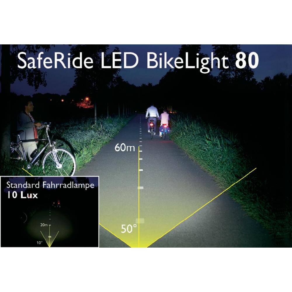

Da ich im Sommer öfters mit dem Fahrrad auch im Dunkeln fahre, möchte
ich es mit heller Beleuchtung ausstatten.
Ich dachte dabei an LEDs.
Conrad bietet ja diese "superhelle" LED an:
http://www.conrad.at/ce/de/product/181154/LED-Weiss-10-mm-Superhell-LowCost-LED-10-80000W-Weiss-20-Gehaeuseart-10-mm-80000-mcd
Nur: wie hell ist sie in der Praxis wirklich? Wie viele bräuchte man
davon, um die Straße gut damit beleuchten zu können?
Mit gut meine ich ungefähr sowas, wie im angehängten Bild zu sehen ist.
Ich würde die LEDs ins Gehäuse von einem normalen (dynamo-betriebenen)
Fahrrad-Vorderlicht einbauen (vorder-Reflektor ist integriert, soll auch
bleiben).

viel zu dunkel - vergiss es. Fast alle LEDs die in cd angeben sind, sind
nicht hell genug.
Ich habe diese verbaut
http://www.leds.de/High-Power-LEDs/Cree-High-Power-LEDs/Cree-XP-G2-R5-weiss-139lm.html
pauschal würde ich sagen, die LED muss mindest 2W haben.

Grundsätzlich kannst Du davon ausgehen, das Du etwa die gleiche
Leistung in Deine LEDs stecken musst, wie vorher in Deine
Halogenlampe. Ein Problem bei LEDs ist die optische Ausführung.
Der bisherige Reflektor passt da nicht mehr. Im Netz gibt es aber
jede Menge Infos von Leuten, die schon vor Dir Ihre Beleuchtung
umgerüstet haben. Als grundlegendes Werk gibt es die "Fahrrad-
beleuchtungsbibel", die wohl auf fast alle Aspekte der Fahrrad-
beleuchtung eingeht.
Gruss
Harald
_radfahrer_ schrieb:
> Und wäre so eine Selbstbau-Lampe laut STVO in Österreich zugelassen?
Ziemlich sicher nicht, solange sie nicht von einer dafür zuständigen
Einrichtung geprüft wird.
Solange Deine Leuchte nicht den Gegenverkehr blendet, kann man so etwas
natürlich auch einfach ignorieren, wie es viele andere auch tun.
Ein Problem dürfte der Unterschied zwischen der Abstrahlcharakteristik
der von Dir ausgesuchten LED und der für einen sinnvollen Betrieb am Rad
erforderlichen sein.
Beim Fahrrad möchte man zwei Ziele kombinieren, einerseits Licht, das
fast waageerecht nach vorne leuchtet (aber keinenfalls weiter nach
oben!), andererseits Licht, das wenige Meter vor dem Rad den Boden
beleuchtet. Beides in einem relativ schmalen Kegel.
Ernstgemeinte LED-Scheinwerfer sind vollkommen anders aufgebaut als
Glühbirnenscheinwerfer, beispielsweise wird bei dem hier
http://www.bumm.de/produkte/dynamo-scheinwerfer/lumotec-iq-cyo.html
mit einer LED von oben in den entsprechend berechneten Reflektor
hineingeleuchtet, um die Ziele zu erreichen.

Bei mir ist es so, dass ich sowohl in die Ferne sehen will, als auch
gesehen werden will.
Also die genannten 80000cd LEDs sind zu dunkel.
Wie wär´s mit sowas:
http://www.conrad.at/ce/de/product/177034/1-Watt-Moonstone-SMD-LED-Weiss-Avago-Technologies-ASMT-MW01-NFH00-Kalt-Weiss-35-lm-1-W-typ-110-Klar
Ich würde davon zwei Stück nehmen. (=2W) Dann könnte ich eine davon so
ausrichten, dass sie die Straße in der Nähe beleuchtet (ca.
1,5*Bremsweg) und eine, die etwas weiter leuchtet.
