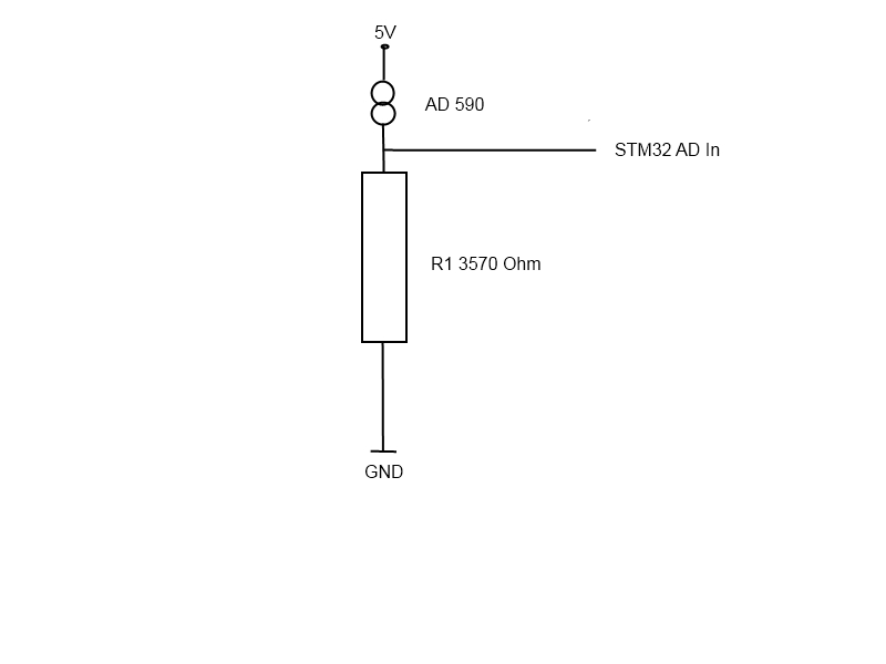

Ich möchte von zwei Eingängen die Temperatur einlesen und habe dafür
zwei AD590 angeschlossen. Spannungswerte erhalte ich und kann diese in
Temperaturen umrechnen. Wenn ich nun einen der Temperatursensoren mit
z.B. Kältespray besprühe, ändern sich aber die Werte von beiden
Analogkanälen.
Vielleicht hat jemand einen Tipp für mich?

von Patrick S. (schero)
Hallo Wurst,
hier ist meine Beschaltung des AD590.
Schero
von wurst (Gast)
Patrick Scherbaum schrieb:
> Hallo Wurst,
> Gruß
> Schero
hmm...
Miss doch mal die Spannung die an dem Analogeingang anliegt und
kontrolliere ob die sich ebenfalls ändert (wenn du den anderen
besprühst). So ganz schlau werde ich da nicht draus. Wie gesagt: Ich
konnte dieses Phänomen bisher nur beobachten, wenn einer der beiden
Eingänge floatend war. Bist du dir sicher, dass du die Eingänge richtig
konfiguriert hast?
Am besten du postest mal den Code.

Eine Sache fällt mir aber noch ein: Du könntest statt der Sensoren mal
zwei Spannungsquellen (niederohmig direkt aus einem Powersupply) an die
Analogeingänge anschließen und gucken ob die Wechselwirkung dann
immernoch vorhanden ist.
von holger (Gast)
Papp da mal nen 10nF Kondensator vom ADC Eingang
gegen Masse dran. Und es sollte reichen wenn du
einmal pro Sekunde misst. Temperaturen ändern sich
nicht besonders im us Bereich.
Leider bewirkt eine Erhöhung der Sample Time keine Veränderung im
Verhalten.
Ich kann mir nur vorstellen, dass der Eingang zu schnell umgeschaltet
wird und sich die Ergebnisse beider Eingänge vermischen. Nur wo kann ich
das konfigurieren?
Ist das vielleicht:
ADC_CommonInitStructure.ADC_TwoSamplingDelay = ADC_TwoSamplingDelay_5Cycles;
Schero
