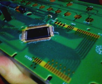

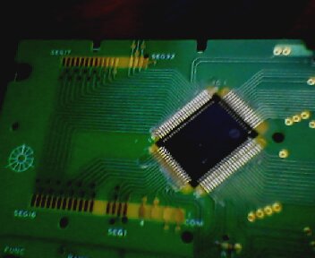

Das Display ist von der Platine meines Geräts abgefallen. (siehe Fotos)
Es war wohl nur leicht angeklebt und so ist es beim rumbasteln
abgefallen.
Wenn ich es fetste an die Platine drücke funktioniert es wieder.
Kennt Ihr eine Möglichkeit das wieder fest anzubringen, so dass es
wieder funktioniert und dran bleibt?
Auf den Fotos vielleicht schlecht zu erkennen:

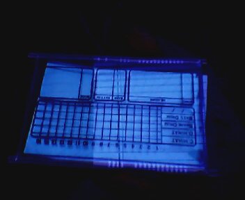

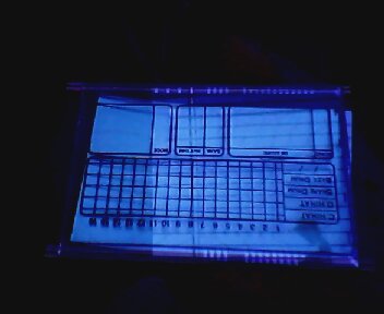

Das Display besteht aus
-einer "Glas"scheibe mit aufdrucken, worin am Ende die Anzeigen
erscheinen

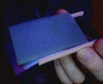

-dahinter ein Plastikreflektor
-dahinter ein Schaumstoffpolster
-An dem Glas sind jeweils oben und Unten Mosgummi-Artige streifen
angebracht.
Diese Streifen stellen irgendwie den Kontakt her.
Auf der Platine sind Kontaktflächen.
Wenn man die Displayscheibe schräg gegen das Licht hält sieht man an den
Rändern auch was Kontaktmäßiges (siehe Foto).

Gast #3043430
Maus schrieb:
> Weiß jemand wie man so ein altes Display wieder auf die Platine bekommt?
> Kleben? Mit was? Löten? Wie?
Weder noch - die Moosgummistreifen stellen den Kontakt durch Druck her,
alles andere zerstört die Anzeige. Es ist natürlich möglich dass die
nicht mehr ganz frisch sind. Sie dir mal diese Diskussion an:
http://www.edaboard.de/leitgummi-fuer-lcds-t18264.html
Gruss Reinhard
Gast #3043484
Das sind Zebra-Streifen. Abwechselnd Gummi/Leitgummi/Gummi, so dass die
Dinger quer leiten, längs aber nicht. Das Display wird aufgelegt und mit
einem Metallrahmen leicht angedrückt. Der Metallrahmen hat meistens
Laschen, die man durch Schlitze in der LP steckt und dann umbiegt.
Sowas in der Art musst Du Dir basteln. Eventuell ein anderes Display
ausschlachten, zur Rahmengewinnung.
