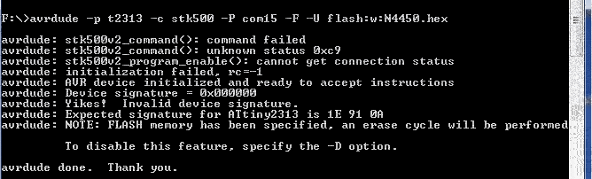

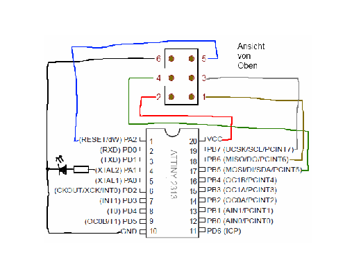

Ich habe beim Programmieren des Attiny2313 immer wieder den gleichen Fehler. Als Programmer wird der Diamex DX-ISP unter AVRdude verwendet. Der komplette Hinweis von AVRdude ist in der gif-Datei "attiny2313_fehler" abgebildet. Der Adaplter für den Attiny2313 ist nach dem Plan in der gif-Datei "adapter_attiny2313" aufgebaut. Dieser Fehler wird mir bei drei verschiedenen Attiny2313 angezeigt. Auch bei der Serwendung des Seriellen ports wird mir angezeigt, dass die Device signature = 0x000000 der Attiny2313 sei. Die Schalter des Programmer stehen beide auf "Aus". Weiß jemand was hier falsch gelaufen ist und was ich ändern muss, damit es funktioniert?

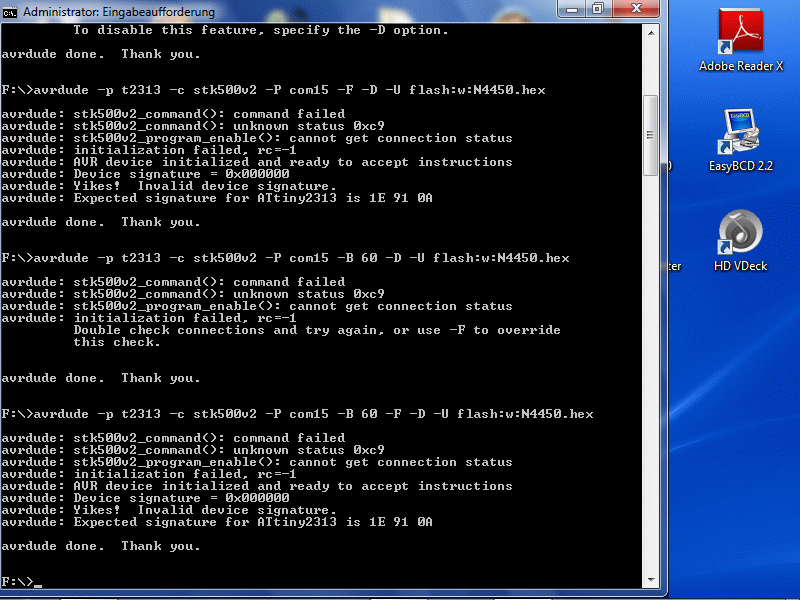

Schreib mal noch "-B 60" in die Kommandozeile... das vermindert den Takt bei der Programmierung.

Danke für den Hinweis. Aber das half mir nicht weiter. Der Fehler der Initialisierung des Attiny2313 ist noch immer da. Hier muss ein anderer Fehler vorliegen.

Die Fehlermeldung legt nahe, dass die Verbindung zwischen avr-dude und deinem Programmer gestört ist. Probier mal an einem anderen COM-Port, vorzugsweise 1 bis 4.
Jörg Borchers schrieb: > Danke für den Hinweis. Aber das half mir nicht weiter. Der Fehler der > Initialisierung des Attiny2313 ist noch immer da. Hier muss ein anderer > Fehler vorliegen. Hallo Jörg, vielleicht ist die Frage doof, aber warum verwendest du die Option "-D" bei avrdude? Und warum die Option "-F"?
Markus Weber schrieb: > Hallo Jörg, > vielleicht ist die Frage doof, aber warum verwendest du die Option "-D" > bei avrdude? Und warum die Option "-F"? -F brachte mir die gleiche Fehlermeldung. Deshalb steht hier -D.

Die Option -F würde ich ganz weglassen. Das gibt nur Probleme und löst keine. Wie oben schon gesagt wurde wird wohl schon der Programmer nicht erkannt. Da kann man am Tiny rumbasteln solange man will.

>Der >gleiche Fehler liegt auch vor, wenn ich die serierelle Schnittstelle >(RS232) zum Programmieren verwende. Hier wird mir auch Angezeigt, dass >die Initialisierung des Attiny2313 0x000000 sei. "die Initialisierung" ist die Signatur des ATTiny. Weil du -F angegeben hast wird dir vorgegaukelt das sie gelesen wird. Wird sie aber nicht weil du noch gar keine Verbindung zum Programmer hast. So, alles noch mal auf Anfang: -F weglassen -D weglassen Für einen COM Port gibt man auch immer eine Baudrate ein. Die fehlt bei dir. Dein Programmer wird mit com15 im Gerätemanager angezeigt? Es liegt Spannung am ATTiny an? Beantworte die Fragen oder ich bin weg.

Was ist in dem 'Adapter'-Bildchen denn 'Ansicht von oben'? Beim Wannenstecker ist Pin 1 normalerweise(tm) da wo bei Dir Pin 6 ist - wenn man von 'oben' draufschaut.
g457 schrieb: > Beim > > Wannenstecker ist Pin 1 normalerweise(tm) da wo bei Dir Pin 6 ist - wenn > > man von 'oben' draufschaut. Dann weiß ich jetzt, was passiert ist. In dem Bild fehlt die Angabe des Steckers, ob von oben oder unten betrachtet wird. Ich habe mich bei der Zählung auf das Attiny gerichtet und dieselbe Betrachtung angenommen. Ich werde dieses jetzt mal Ändern und mich dann erneut melden, wenn der Fehler noch immer da ist.

>> Dein Programmer wird mit com15 im Gerätemanager angezeigt? >Ja, in der Systemsteuerung wird er mit Com15 angegeben. Alle Anderen bis >Com14 sind bereits belegt. Betriebssystem ist Win7 Ultimate 64bit Also ist der Treiber installiert. Gut. >> Es liegt Spannung am ATTiny an? >Ja, die 5V Spannung liegen an. Schön. Gib mal -v -v als Parameter mit an.
AVRdude erkennt den Diamex DX-Isp nicht. Hier liegt das eigentliche Problem. Solange AVRdude den Programmer nicht erkennt, brauche ich nicht weiter nach Fehlern zu suchen. Erst muss es den Programmer erkennen. Angeblich sollte er mit den stk500v2 identisch sein. Aber anscheinend ist er es doch nicht. Beim Einstecken in den USB-Port leuchten kurz 2 LEDs auf. Eine Gelbe und eine Grüne. Die Grüne geht sofort wieder aus. Die Spannung am Attiny lässt sich je nach Schalterstellung zwischen 0V, 3V und 5V umschalten.
Dann trenn mal deinen tiny2313 vom Programmer. Denn wenn der tiny2313 vom Programmer versorgt wird und du den 2313 auch noch so angeschlossen hast, wie in deinem Bild oben gezeigt, dann kann es nicht gehen. Diese Stecker haben den Pin1 'von oben gesehen' oben links! Ich vermute mal, dein Programmer wird wieder erkannt, wenn du den tiny2313 vom Programmer trennst. Gruß Steffen
Steffen H. schrieb: > Dann trenn mal deinen tiny2313 vom Programmer. Denn wenn der tiny2313 > vom Programmer versorgt wird und du den 2313 auch noch so angeschlossen > hast, wie in deinem Bild oben gezeigt, dann kann es nicht gehen. > Diese Stecker haben den Pin1 'von oben gesehen' oben links! > Ich vermute mal, dein Programmer wird wieder erkannt, wenn du den > tiny2313 vom Programmer trennst. > Gruß Steffen Das habe ich bereits geändert und auch ohne Attiny versucht. Der Programmer wird trotzdem von AVRdude nicht erkannt. Jedoch in der Systemsteuerung ist er an Com15 vorhanden. Ich studiere gerade die Bedienungsanleitung von AVRdude, wie ich den Programmer hinzufügen kann.

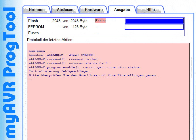

Ich habe es jetzt mit dem Programm "myAVR Progtool" versucht. Auch hier bekomme ich die gleiche Fehlermeldung. Ich frage mich jetzt, wie ich diesen Fehler beheben kann.
