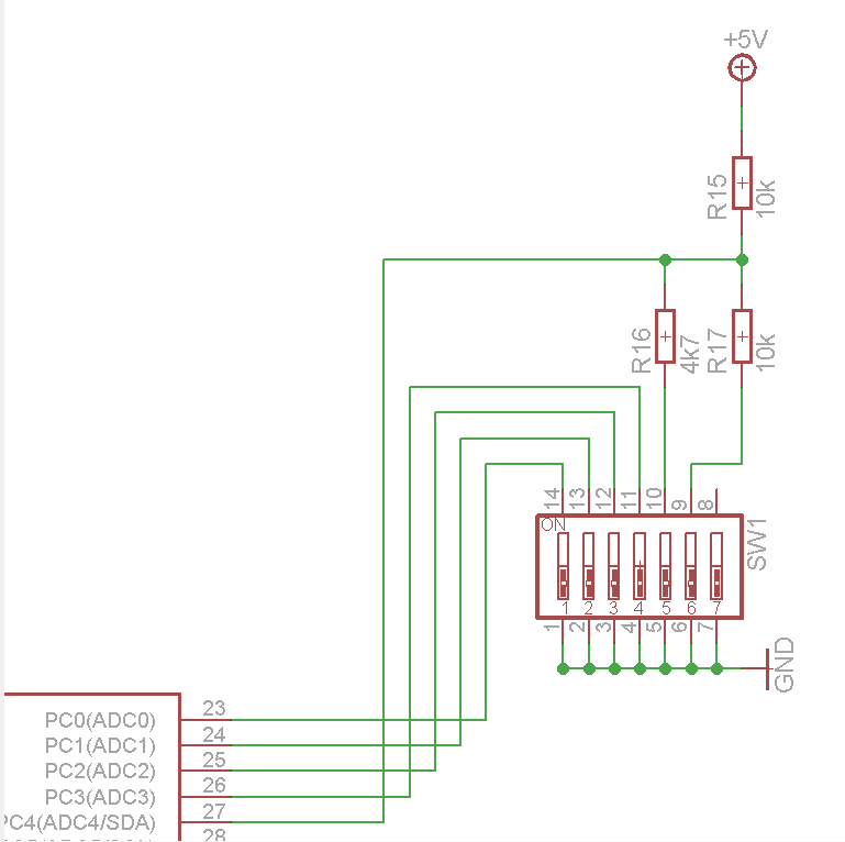

ich versuche am ADC meines Atmega8 einen DIP-Schalter auszuwerten.
Hierzu die Schaltung im Anhang. Gemessen wird am ADC4.
Welche Werte sind zu erwarten, wenn
Schalter5 ON (695)
Schalter6 ON (511)
Schalter5+6 ON (247)
Schalter 5+6 OFF (1023)
In Klammer habe ich mal meine Werte, die ich ausgerechnet habe
hingeschrieben. Aber ich meine, diese sind falsch, weil die Ausgabe des
ADCs mit folgende Werte ausspuckt:
Schalter5 ON (577)
Schalter6 ON (390)
Schalter5+6 ON (304)
Rechnerisch komme ich da aber nicht drauf. Daher wäre ich um Hilfe bzw.
Rechenweg dankbar.

Und welche Referenz nimmst Du?
Ideal wäre ja Vcc, dann gehen die Tolleranzen der 5V nicht in die
Messung ein.
Meine Rechnung wäre dann z.B.:
Schalter5 ON: (1024 / (10k + 4,7k)) * 4,7k = 327
(Oder ist 1023 mathematisch richtiger? Das ist hier aber egal...)
Gruß Dietrich
Gast #3043625
Du bist richtig. Ich hatte es falsch.
Die anderen Werte sollten aber stimmen bzw. aquivalent deiner Rechnung
sein.
Schalter6: (5V/ (10k+10k)) *10k = 2,5V --> 511,5 ADC-Wert
Schalter 5+6: 4k7||10k ~ 3197Ohm --> (5V/ (3,197k+10k)*3,197k = 1,21V
--> 247 ADC-Wert

Ich muss mich schämen. Die Welt ist wieder in Ordnung. Der Pullup an PC4
war noch aktiviert :-(
Dadurch kam natürlich ein völlig falsches Messergebnis raus (obgleich
der eine Wert von mir falsch berechnet war, das habe ich mit der Hilfe
im Forum nun entdeckt).
Der ADC liefert nun wie erwartet die Werte:
1023
511
327
247
Danke an alle!
