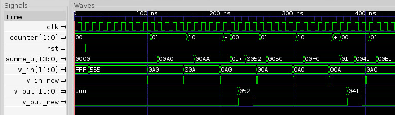

OP #3044738
Lothar Miller schrieb:
> Was sollen die Signale machen und bewirken?
> Kannst du da mal ein Timingdiagramm/Ablaufdiagramm zeichnen?
Timingdiagramm inkl. Code habe ich mal angehängt. Das ist allerdings
noch meine vorherige Codeversion. Da wird beim Übersetzen auch
gemeckert, aber die Simulation zeigt genau das was ich haben will.

OP #3044787
Ja ne, ein D-FF reicht mit dem Takt nur das weiter was am Eingang
anliegt. Wenn mein Peak abgeklungen ist, kann er auch nicht
weitergereicht werden.

OP #3044851
Schlumpf schrieb:
> Oder willst du auf Peaks reagiere?
> Sorry, ich versteh nicht, was du eigentlich vor hast. Und deinen Code
> mag ich mir beim besten Willen nicht anschauen.
> Formuliere doch einfach mal in ein paar zusammenhängenden Sätzen, was
> dein Design können soll, dann kann man dir hier auch sicher helfen
Dann versuche ich's nochmal^^
v_in_new : in std_logic;           --soll als Peak interpretiert werden
v_in : in unsigned (11 downto 0);  --hier sind dann die Werte die v_in_new ankündigt
Wenn ich es mir recht überlege, dürfte es von den zeitlichen Abläufen
her vollkommen ausreichend sein, wenn ich mit dem Systemtakt nachschau,
ob v_in_new = '1' ist, sprich ich könnte das auch in die FSM
verschieben. Aber ich würde schon gerne wissen, wie ich das asynchroner
hinbekomme.
Man nehme ein flankengesteuertes RS-FF bei dem v_in_new auf S liegt und
dieses im Falle eines Peaks auf '1' setzt. Zurückgesetzt wird das FF
über R, was mit dem clk verbunden ist. Der Ausgang von diesem FF geht in
ein weiteres D-FF das ich von der FSM aus abfrage.
Das wäre jetzt mein analoger Ansatz (Verzögerungen etc. außen vor
gelassen). War das einigermaßen verständlich?

OP #3045306
So, es hat ewig gedauert, aber ich habe mein eigentliches Problem
endlich gelöst und jetzt kann ich es auch in Worte fassen :D
Nochmal zur Situation: Ich habe ein asynchrones Eingangssignal, das mir
neue Daten meldet. Damit ich die Daten nur 1x lese, dachte ich mir ich
triggere auf eine steigende Flanke und ob das Signal dann 5 oder 50 ns
lang high ist, kann mir dann egal sein. Und hier hatte ich mich dann
verrannt.
Das Schieberegister hat mich dann vom Flankentriggern abgebracht, aber
der mehrmalige Durchlauf der FSM war noch nicht unterbunden.
signal insr  : std_logic_vector(2 downto 0);
process begin
   wait until rising_edge(clk);
   -- Schieberegister
   insr <= insr(1 downto 0) & input;
end process;
process begin
   if (insr(2 downto 1) = "10") then
      -- fallende Flanke von input
      new_data_available <= '0';
   end if;
   if (insr(2 downto 1) = "01") then
      -- steigende Flanke von input
      new_data_available <= '1';
   end if;
end process;
Dazu bedurfte es noch eines weiteren Bits und die Sache war gegessen.
