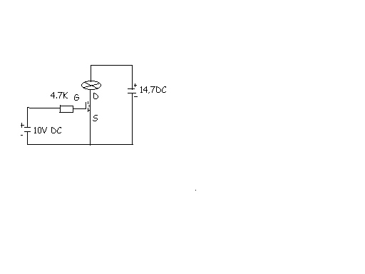

Hallo, Trafospannung 14,6V DC Bahnstrom 350 mA ich habe ein Carrera Bahn und möchte halt eine Bahn mit einer analogen Wago Ausgangkarte von 0-10V steuern. Das Problem ist die Wago schaft nur 10mA. Die Leistung reicht nicht aus. Deshalb habe ich mir überlegt ein Mosfet zu benutzen wo am gate die 0-10V liegen und drain source die 14,6 haben. Leider bekomme ich immer nur die 14,6 V und kann es nicht am Gate steuern. Könnt Ihr mir helfen bitte!
Schaltplan?
Sry Einmal der Schaltplan
#3044342
D-S vertauscht? Strom fliesst immer über die interne Diode...(geraten)
#3044343
Versuch ein Poti. Achte auf die max. Verlustleistung des FET!
Hans Kischel schrieb: > Einmal der Schaltplan So wie das gezeichnet ist, gibt es bei einem N-Kanal-Fet nur einen winzig kleinen Bereich, wo sich das Ganze im linearen Bereich abspielt. Los gehts bei Ugsth, Schluss ist dann (bei 800mA) etwa ein Volt höher... > Einmal der Schaltplan Der würde eigentlich schon tun... Aber: wie sieht der Aufbau aus? Welchen Fet hast du da verwendet? Hast du (wie schon vermutet) evtl. D und S verwechselt?

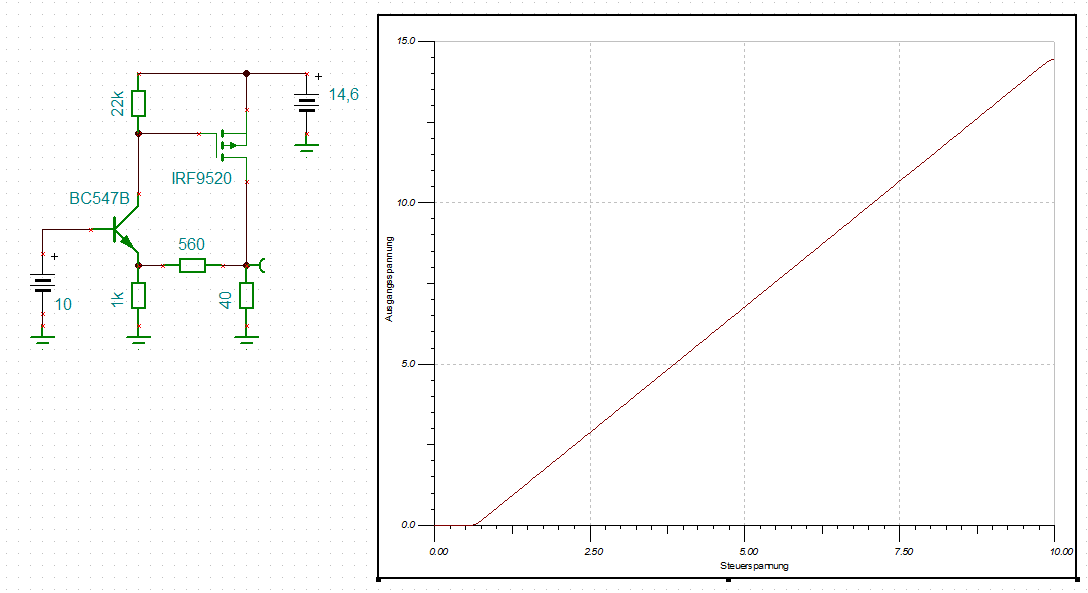

Weder die direkte Steuerung des Mosfet über das Gate, noch die Variante mit dem Poti funktionieren. Du wolltest doch die 14,6V mit den 0...10V proportional steuern. Dazu brauchst du einen Verstärker mit V~1,5. Wenn dir 4 Bauelemente dafür nicht zu viel sind und die kleine Totzone von ~0,65V nicht stört, dann nimm die angehängte Schaltung. (der 40Ohm-Widerstand steht für die Last=die Bahn)

> Mit welchem Programm haste denn die kennlinie erstellt? MIt TINA, einem Simulator. > Gehts mit Pspice auch? Ja, jeder Simulator kann das. > analog ist das viel zu verlustbehaftet Naja ca. 1,3W Verluste sind jetzt nicht so viel. Das bekommt man mit einem Aufsteck-KK am Mosfet bequem weg. > und vor allem ein enormer aufwand Ach so, 5 einfache Bauelemente sind ein enormer Aufwand? Was ist dann mit Dreickgenerator, Komparator, Mosfet, LC-Filter? Ja klar, das ist deutlich weniger.

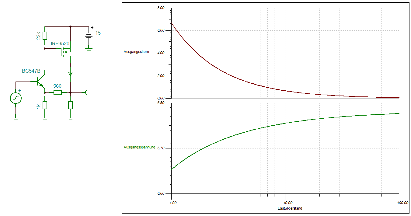

> ich hab das genau nach der Schaltung gebaut!Aber es funktioniert nicht. > Beim messen der BAhn kommt es etwa hin mit der Spannung! Kaum lege ich > ein Auto auf die Bahn bricht die Spannung ein. Dann stimmt deine Schaltung eben nicht. Sicher, dass die Transistoren richtig angeschlossen sind? Zeig mal ein Foto vom Aufbau. Die Schaltung ist recht stabil. Im Bild sieht man, dass erst bei ca. 5A Ausgangsstrom die Ausgangsspannung um 0,1V einbricht. Die Ua=6,7V ist jetzt willkürlich etwa in der Mitte der Kennlinie gewählt.

> also in meine Schaltung fehlt die Diode? Könnte das der grund sein?
Welche Diode? In der unteren Schaltung ist ein Strommesspfeil, aber
keine Diode. Beide Schaltungen sind gleich. Wenn die Schaltung nicht
funktioniert, hast du was falsch gemacht oder es ist was defekt.
