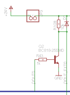

von Schorsch (Gast)
So, habs jetzt mit der NPN Schaltung gemacht. Alles richtig? Der 10k
Widerstand kommt mir immernoch komisch vor, aber sonst floatet das
Signal doch rum?
Soll ich den besser weg lassen?
Schorsch
von Thomas E. (thomase)
> Signal doch rum?
Was floated wie, wann, wo?
Welchen Sinn hat die Diode?
Wie soll das denn funktionieren, wenn du deinem Relais einen
10K-Vorwiderstand spendierst?

von Karl H. (kbuchegg)
Wozu soll der gut sein?
Du limitierst damit nur den Strom, der durch deine Last fliessen kann.
> Ich schätze einfache, wenn ich oder jemand anderes diese
> Platine in 10 Jahren wiederfindet, wird er sich denken,
.... was ist das für ein Ausgang, was steh in der Doku?
Und dort liest er dann, dass das ein Open Collector Ausgang ist, wodurch
für ihn die Sache komplett klar ist. So wie das auch heute schon ist,
wenn man im Datenblatt eines IC nachliest, dass man einen Open Collector
Ausgang vor sich hat.

von Schorsch (Gast)
Tue ich ja nicht....
das Ausgangssignal hängt direkt am Transistor, die andere Seite des
"Verbrauchers" hängt an Ground - Das meinte ich mit "nicht intuitiv"

von Schorsch (Gast)
oben ist der Schaltplan.
der Verbraucher wird zwischen DOUT_EXT0 und 24V angeschlossen
Schorsch

von Schorsch (Gast)
ich habe 5V vom µC zu Verfügung, will aber 24V Schalten. Beide haben das
gleiche GND Potential
ich muß NPN nehmen, da der µC die 24V nicht erreicht
Diode, damit ich eine Induktive Last zwischen DOUT_EXT0 und 24V hängen
kann (und auch wieder abschalten kann).
die 10k - ja mit denen bin ich mir nicht ganz sicher, man könnte sie
auch gegen GND legen.... leztenende spielt es keine Rolle... soll das
Potential nur definieren, wenn der Transistor nicht durchgeschaltet ist
Schorsch

von Harald W. (wilhelms)
Schorsch schrieb:
> soll das
Das macht doch schon die Last. Einen Arbeitswiderstand für OC-Ausgänge
