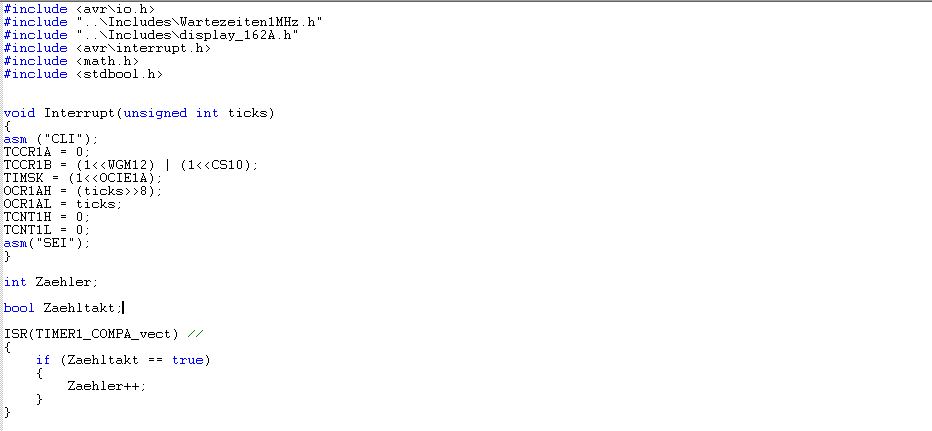

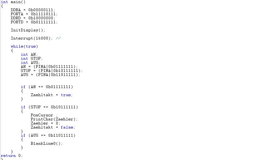

Hallo Forummittglieder,
Ich habe in meinem bisherigen Programm das Problem das der in der ISR
hochgezählte Wert nicht richtig ausgegeben wird. Jetzt wollt ich mal
fragen ob ich vielleicht anstatt Int ein anderes Format nehmen soll.
Das Programm Ist im Angang.
Ich hoffe auf eure Hilfe.
