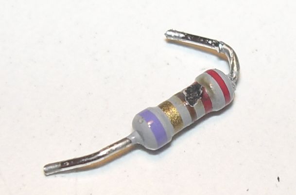

in einem SNT ist TNY154PN (Ersatz über eBay) zusammen mit dem SiWi
(siehe Bild) abgeraucht.
Was sagen mir die Farbringe (generell)? Zum Test hätte ich nämlich nur
"irgendeinen anderen"...
Gibts generell noch Hinweise zum TNY254PN? Habe "die Umgebung" auf
Werteinhaltung geprüft (alles), scheint iO...versuche es einfach mit
Austausch (hat in anderen Fällen schon öfters funktioniert)?
Danke, Klaus.
OP #3045185
Mal ernsthaft...ein Sicherungswiderstand in der Source des TNY soll
2.21kOhm haben? Ich wage zu bezweifeln, dass der Farbcode der "normale"
ist. Aber ich messe es nun am Referentwiderstand nach...moment...hm,
könnte bei meinem grün-blau-gold-gold mit gemessenen 5 Ohm passen. Dann
wären es also schlichtwegs 220 Ohm...? Auch merkwürdig.
Und was genau ist dann der lilane Ring? Gibt der den Strom o.ä. an? Was
ist dann so besonders an einem Sicherungswiderstand?
Klaus.

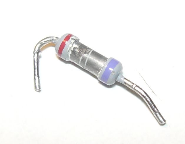

OP #3045566
So, hier ein Bild vom Innenleben - hab den Lack abgekratzt und den Rest
gemessen, 176 Ohm, also passt 220 Ohm in der Tat. Nach etwas Vergleich
mit alten Netzplatinen ist nun klar, der lilane Ring weißt auf den
Sicherungscharakter hin.
Gruß, Klaus.
Gast #3046817
Vielleicht sagst du mal, an welcher Stelle der Schaltung er eingebaut
war.
Ist es der Meßwiderstand des TNY, so ist er <1 Ohm. Ist der TNY durch?
Sollte er in der Netzzuleitung liegen, dann sind dort 22 Ohm üblich.
OP #3046831
...das Innenleben des Laborschaltnetzteils ist WEIT entfernt vom
Standardaufbau des TNY. Dieser W lag in Reihe mit der Primären (des
Hilfs SNT) am TNY, allerdings kam dann noch ein ZTX Trans, der das ganze
nochmal...ehm...zumindest gegen "Masse geschaltet" hat - wofür auch
immer. Zumindest ist es wohl der Schutzwiderstand der Wicklung mit
220Ohm, was mir aber wirklich viel vorkommt...oder?
Klaus.
