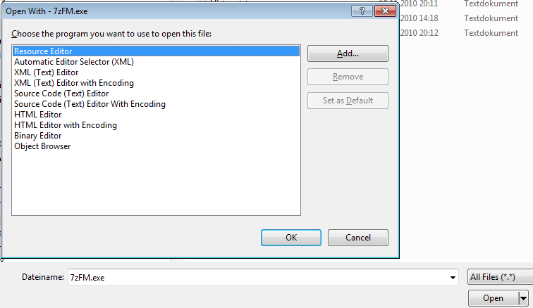

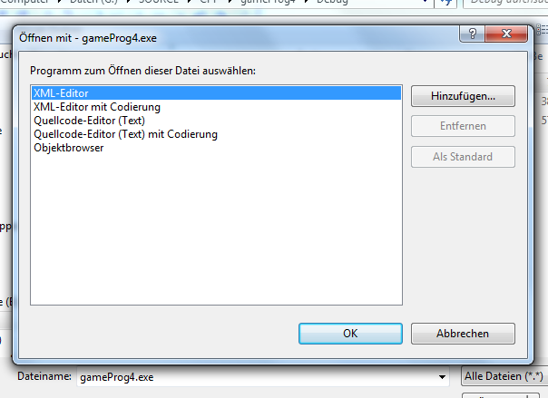

Mit dem ResourcenEditor läßt sich nicht mal die .rc- oder die .res-Datei
öffnen.
Hab gerade mal externe ResEditoren, wie ResEdit oder ResBuilder benutzt,
um die Datein zu erstellen, aber das Ergebnis ist immer wieder:
"Der angebene Ressourcenname wurde nicht in der ImageDatei gefunden"
Was die ImageDatei ist? Keine Ahnung!

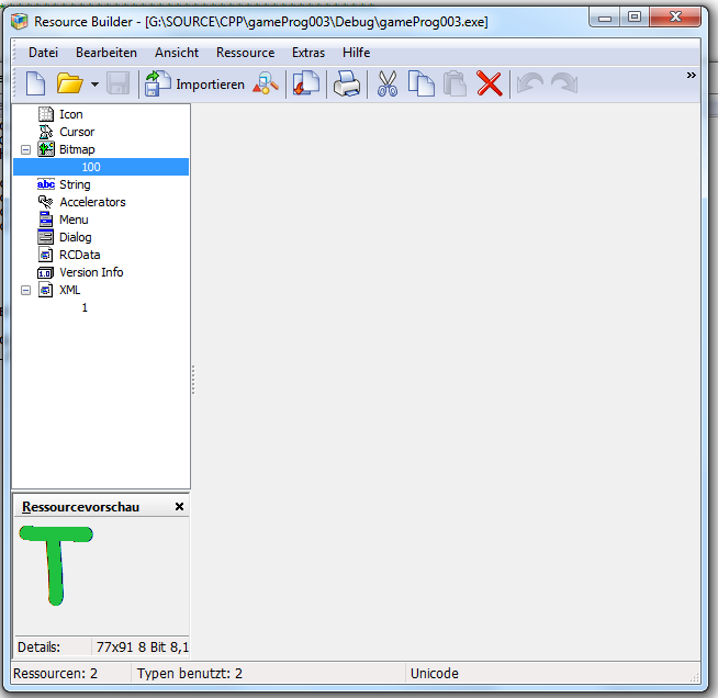

Hab auch grad ein neues Projekt mit VS2008 erstellt. Aber es kommt immer
wieder das gleiche.
Wenn ich die .exe mit "ResourceBuilder" öffne, dann wird die Bitmap
angezeigt.
