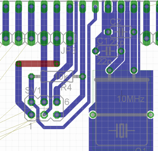

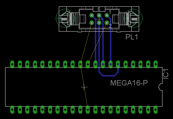

Ich versuche gerade, möglichst kreuzungsfrei, den ISP am AVR
anzuschließen.
Dabei benutze ich den 2x3 Pinheader mit der Belegung wie sie für den
mkII entspricht.
Keiner meiner Lösungen gefällt mir wirklich und daher hatte ich gehofft,
ihr könntet mir paar Screenshots zeigen, damit ich mir da vielleicht was
abgucken kann :)

Danke für die Feedbacks.
Deine Lösung ist okay, aber ist es wirklich so toll, dass die
Leiterbahnen zwischen den Pins verlaufen? Sind diese nicht auch
(dadurch?!) arg dünn?
Ich nehme eigentlich immer 0.05 als Breite, da ich die auf Lochraster
aufbauen will.

Dünne Leiterbahnen sind prinzipiell überhaupt kein Problem, 2 Bahnen
zwischen den Pins noch ganz in ordnung. Lochraster ist wieder ne ganz
andere Liga, dafür muss man ja auch kein Layout zeichnen, das läuft so
oder so auf riesige Platinen und/oder millionen Drahtbrücken raus. (oder
man nimmt CuL)
Flip
Gast #3047112
hmm, joa. Ich kenne die verschiedensten Programme.
Eagle ist ja auch in Ordnung. Immerhin kann ich da das Rastermaß ja auch
auf 2,54 stellen. Des weiteren bin ich mir auch noch nicht sooo sicher,
ob es jetzt wirklich ein Lochrasterplatine wird.
> Die Luftlinie von Pin2 kann man noch einige Male zwischen den Pins
> durchziehen, dann hat mann alle Leitungen.
Habe ich da nicht schon einbisschen zuviel rumgefrickelt?
Eigentlich habe ich gehofft hier eine coolere Variante zu finden wie man
das machen könnte.
Magnus Lösung wäre ja schon in Ordnung.
Aber Pin2 würde da auch total komisch bei rumkommen :(
Persönliche Seite #3047175
> auf 2,54 stellen.
Du kannst das Raster ja auch auf 0,1 INCH einstellen.
Man kann für Pin 2 auch eine Drahtbrücke auf der Bestückungsseite
einplanen. Ist gar nicht sooooo unüblich.
> das machen könnte.
Du könntest an Stelle der Drahtbrücke für Pin 2 (VCC) auch einen DC/DC
Wandler bestücken. Ist ein wenig aufwändiger und teurer, ist an
"Coolness" aber bestimmt nicht zu überbieten!
