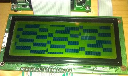

Hallo alle miteinander,
ich suche mir jetzt schon die Finger wund, aber der KS0108 scheint
einfach zu schlecht dokumentiert zu sein.
Und zwar suche ich die Zykluszeiten, die der Controller zum Schreiben
auf den Display benötigt, damit ich das Busy-Flag nicht mehr auslesen
muss. Bei normalen aphanumerischen Displays ist das ja auch eine gängige
Methode und da sind die Zeiten ja auch überall angegeben.
Kann mir jemand da weiterhelfen?
Gruß,
Max

OP #3046895
holger schrieb:
> Hast du das jemals geschafft das Busy zuverlässig zu lesen?
> Zeig doch mal Code;)
Habe eine Display-Initialisierung geschrieben und zum Testen erstmal das
Busy-Flag nicht abgefragt. Dann spuckt das Display nur Misst aus. Frage
ich stattdessen das Busy-Flag ab, so funktioniert alles. Im Anhang ein
Bild, was das Display ohne Abfrage des Busy-Flags ausgibt.
Der Code sieht wie folgt aus.
Ohne Busy-Flag:
  mov  dptr, #GLCD_CS_D_WR
  movx  @dptr, a
  djnz  r7, loop1_line
und mit Busy-Flag:
  movx  @dptr, a
  mov  dptr, #CS1_I_RD
warte_GLCD1:
  movx  a, @dptr
  jb  acc.7, warte_GLCD1
  djnz  r7, loop1_line
Ach ja, Controller ist ein at89s52 mit 11,0592MHz
