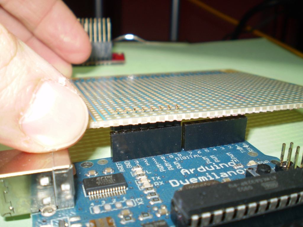

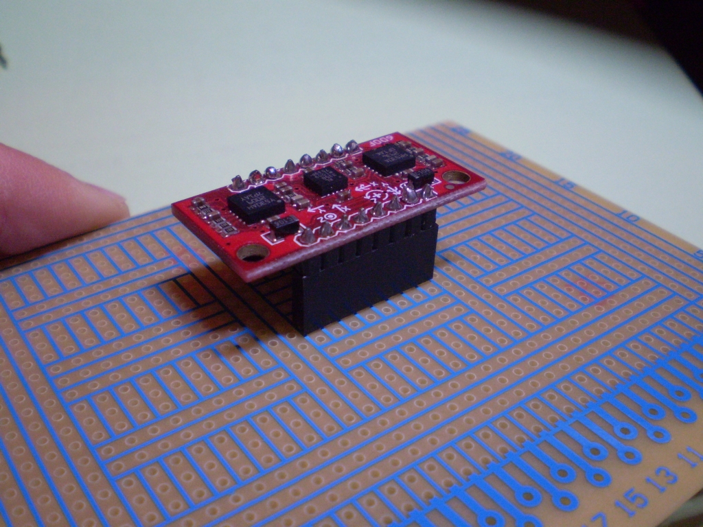

Also ich habe im Kopf ein kleines Projekt für mein Arduino und dafür
brauche ich eine Platine mit Sensoren auf einer Lochrasterplatine zu
löten (sehe erstes Bild im Anhang).
So weit so gut... 2 Buchsenleisten werden nun auf der Lochrasterplatine
gelötet und darauf die Sensoren angeschlossen.
Das Problem ist nun, dass ich diese Platine nun auf meinem Arduino Board
reinstecken will. Und wenn ich die Stifleiste (sehe zweites Bild) löten
möchte, dann müsste ich auf dem Kunststoff löten (wo der kleine
Kupferkontakt von ein paar Millimeter rauskommt), da sich Kupfer auf der
unteren Seite der Platine befindet. Was natürlich schwachsinn ist.
Ich habe mir gedacht, einfach die Platine und die Sensorboard umzudrehen
und die Kontakte nach außen lassen, aber in diesem Fall habe ich das
Problem, dass die Höhe der Sensoren gegen die Arduino Platine in Kontakt
treten, was behindert, dass ich die Kontakte richtig vernüftigt
verbinden kann.
Also es bleibt nun die Option in den Abb.
Wie löse ich das Problem?
Vielen Dank im voraus für eure Hilfe!!
Dav.
Gast #3046939
> aber in diesem Fall habe ich das Problem, dass die Höhe der
> Sensoren gegen die Arduino Platine in Kontakt treten
Warum nicht die Sensoren NEBEN der Arduino Platine
kopfüber auf die Lochrasterplatine platzieren ?
 Lochraster
Sensor Arduino

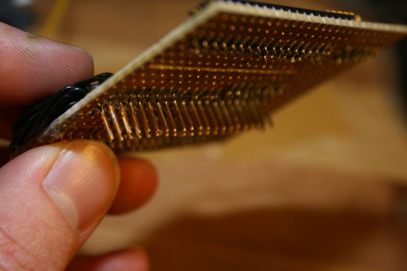

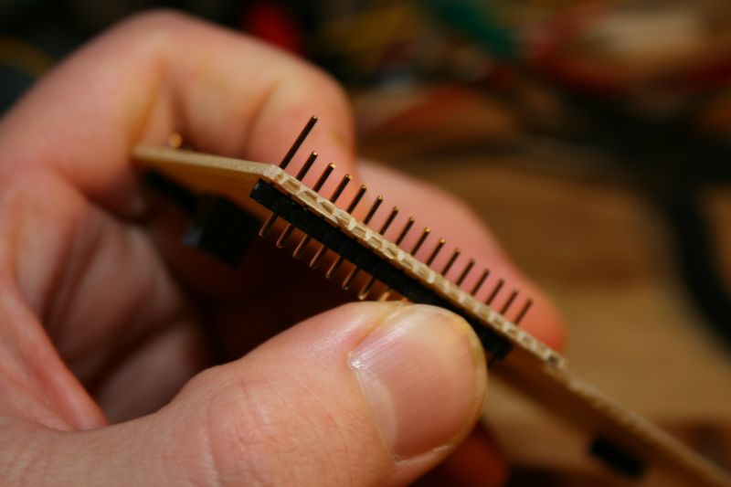

Gast #3047304
Mein Vorschlag:
Drück die Stifte der Leiste soweit durch, dass der nur auf einer Seite
blank ist, dann steckst du die mit dem Plastik auf der unbekupfteren
Seite durch, und lötest die von unten fest. Siehe Bilder.
Aber:
Dran denken, dass die zweite digitale Pinreihe (Pin 8-13) beim Arduino
um 50 mil versetzt ist, und somit nicht aufs Raster passt, du muss dich
also entscheiden, welche Pins du nutzen willst, oder zwei Platinen
basteln.
