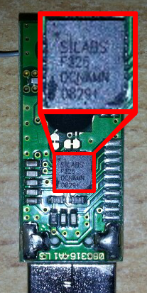

Ich suche nach einer Möglichkeit diesen USB-Sender (siehe Bild im
Anhang) 868 Mhz zu programmieren.
Der dfu-programmer 0.6.0 für Windows konnte kein Gerät finden, und ich
wollte auch nicht alle 100 Stück durchtesten.
Kann man anhand des Chips, siehe Bild, irgendwie herausbekommen um was
für ein Modell es sich handelt?
Ich habe den Chip versucht vergrößert darzustellen, falls jemand damit
etwas anfangen kann.
Gast #3047252
Danke Eumel,
nur so weit bin ich schon.
Du meinst diesen Eintrag:
Silicon Labs C8051F326, C8051F327 Data Sheet - Keil
Nur sagt mir der Inhalt leider gar nichts.
Vor allem ob er programmierbar ist und mit welcher Software.
Ich würde hier nicht fragen, wenn ich davon Ahnung hätte.
Gast #3047261
Ok, das hört sich schon mal gut an.
Hast du evtl. auch ein Tool dafür zur Hand?
Oder kannst du mir sagen wie es heißt?
Denn ich suche anhand dieser Kennung C8051F326 nach einem Tool und finde
nichts dazu. Vielleicht ist es auch völlig falsch.
Gast #3047278
Ok, vielen Dank.
Ich habe das Ende der Fahnenstange erreicht.
Das ca. 80MB große Studio von Keil hat alles Mögliche aber nichts wovon
ich auch nur ein Gramm verstehe. Noch nicht einmal einen Hinweis darauf
sich mit dem USB-Stick zu verbinden.
Na gut war ein Versuch wert.
Btw. es handelt sich um den Medion USB MD 12052.
Ich hatte eigentlich vor mir den für eigene Zwecke umzuprogrammieren,
sowie man einen AtMega umprogrammiert, aber dieser Chip ist scheinbar
etwas völlig anderes. Das wird wohl eher ein Industrieprodukt sein,
damit da nicht jeder dran rumwurschtelt.
Gast #3047280
Nein ist er nicht, er ist nur in eine Anwendung einbunden die dir das
programmieren über USB NICHT erlaubt. Ist einfach ein Konsumer Produkt.
PS: Kennst du Arduino?
Gast #3047292
Es ist ein ASIC mit 8051 und der kann seriell geflasht werden, wie steht
im Datenblatt.
Gast #3047308
Ja, Arduino ist mir bekannt.
Und nein, ich halte nichts von Datenblätter, die ich nicht verstehe.
Da es ein USB-Gerät ist und keine serielle Schnittstelle enthält, bin
ich damit auch wohl am Ende angelangt.
Gast #3047314
Auf der rechten Seite sind das Testpunkte? Laut Datenblatt:
P0.4=TX
P0.5=RX
Üblicherweise ist die Firmware aber gelockt, d.h. mit FlashMagic
auslesen und abändern geht dann nicht. Ist also komplett neues Programm
erforderlich.
