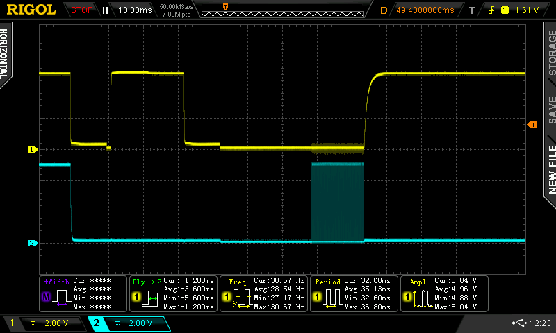

hab hiern seltsames Phänomen. Ich habe vor ein paar Wochen das letzte
mal meinen Programmer genutzt und wollte ihn heute morgen wieder
verwenden. Jetzt werden keine Device-Signaturen mehr erkannt. Ich dachte
erst das Ding sei kaputt (obwohl eigentlich durch Nichtgebrauch nichts
passieren kann), hab dann das Oszi angeschlossen, und siehe da: Die
SCK-Leitung (CH2) wird getaktet obwohl der Reset-Impuls (CH1)noch auf
Low liegt. Was ist da faul? Ich hab's mit zwei verschiedenen
Windows-Rechnern und drei verschiedenen ATMegas probiert. Nix geht,
gleiches Verhalten.
Auf einem der Rechner ist AVR-Studio6 frisch installiert die alte
Installation ist nach der Installation von C# kaputt gegangen. Was hab
ich mich gefreut. Ich dachte erst, dass das eine mit dem anderen zu tun
hat, jedoch geht's der Programmierer auf einem XP-Rechner mit
AVR-Studio5 auch nicht.
Hat jemand eine Idee?

Was heißt hier "obwohl"? Es ist doch ganz normal für ISP, daß die
Kommunikation abläuft, während RST auf Low liegt. Sobald Reset nicht auf
Low liegt, geht doch der AVR seiner ganz normalen Arbeit nach. Und die
ISP-Schnittstelle ist dann keine mehr.

Stimmt. Jetz wo du es sagst... ich hab mir über die genaue
Funktionsweise noch nie Gedanken gemacht...
Aber das würde dann bedeuten, daß dem Oszi-Bild nach, der Reset schon
freigelassen wird ohne das etwas passiert ist (auf der MOSI-Leitung kam
nix). Es sind insgesamt 3x acht Taktbits bis der Reset wieder auf High
geht. Das würde genau der 3-Byte Device-Signatur entsprechen. Hmm.
