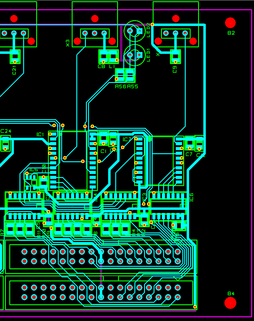

meine Frage bezieht sich auf Erfahrungswerte beim Design zweiseitiger
Platinen.
Folgende Situation:
Ich habe eine zweilagige Platine mit ca. 95% SMD Bestückung, lediglich
ein paar Steckverbinder am Rand sind TH. Die Unterseite (bei TH würde
man Lötseite sagen) ist eine Ground-Plane fast ohne Schlitze, die
Signalleitungen befinden sich alle auf der Oberseite. Einige wenige
Leitungen führen Schaltfrequenz von max. ca. 25MHz ansonsten alles
statische Signale.
Es stellt sich jetzt die Frage wie routet man dann am besten +5V. Bisher
habe ich +5V in einer Art Stern-/Baumstruktur mit möglichst breiten
Leitungen verteilt. Wäre es nun schlechter oder besser auf der Oberseite
die freien Flächen mit Kupfer zu fluten und darüber +5V zu verteilen?
Man liest mal die eine oder die andere Empfehlung und oftmals sieht man
sogar bei ähnlichen Frequenzen, daß auf der Oberseite +5V per Leitung
verteilt wird und die Freiflächen mit GND-Kupfer geflutet werden.
Wie sind da so die Erfahrungen? Was eignet sich als Strategie?

Mit einiger Wahrscheinlichkeit (ich kenne ja das Layout nicht) entstehen
dadurch einzelne VCC-Inseln die durch die bereits verlegten dicken
Leiterbahnen verbunden sind - das bringt keinen wesentlichen Fortschritt
mehr.
Etwas anderes wäre es, wenn dabei eine schöne umfassende VCC-Fläche
entstehen würde, aber da du unten schon GND hast, müsste dazu deine LP
ja ziemlich leer sein.
Gruss Reinhard
OP #3048486
Was wäre denn der Vorteil einer umfassenden VCC-Fläche? Ich vermute
Abschirmung?
Umfassend ist relativ problemlos, auf der Platine befinden sich vier
gleiche Baugruppen, die könnte man einzeln umfassen. Ich mache mal ein
Screenshoot morgen.
raff

VCC wird aussen rum fliessen, wenn auch recht schmal, ansonsten bringt
das nicht viel: die grossen freien Flächen werden zwar geflutet, haben
aber nirgends VCC zu versorgen, da wo VCC gebraucht wird, wird dagegen
nicht geflutet. Brauchbare Flächen kriegt man meistens nur hin, wenn man
sie von vornherein einplant.
Gruss Reinhard

Raphael K. schrieb:
> Diese Baugruppe wird links
> noch dreimal wiederholt.
Aaaalso - nach Sichtung des Bildes:
Du verwendest Durchkontaktierungen.
Deine Leiterbahnen sind an der Versorgung geschätzt maximal 1mm breit.
Das halten die aus ist aber nicht nötig die so schmal zu machen. Was
spricht z.B. gegen 3mm? Warum führst Du oben links die Leiterbahn um den
Stecker rum? Um Dir eine Durchkontaktierung für ein Signal das vom
Stecker kommt zu sparen? Und deswegen so einen Leiterzughaken? Hmm? Prio
ist die Spannungsversorgung - es sei denn es spricht was dagegen.
rgds
OP #3049206
erstmal vielen Dank für die Tips!
Nein es spricht nichts gegen 3mm. Ich habe diese Breite (25mil) erstmal
genommen, weil ich dann gut unter den Logik-ICs unten kurz vor den
Flachbandsteckern gut zurecht komme.
Oben links: Meinst Du Du nicht oben rechts bei C9? Ok, wird links ja
wiederholt. ;)
Genau, habe ich gemacht um einen Schlitz in der GND-Fläche zuvermeiden.
Die Leitung vom Stecker zur Logik führt ein serielles Signal mit ca.
12MHz Bitclock.
Bisher habe ich meine Platinen immer nach folgender Regel bei ähnlichen
Taktfrequenzen gerouted: GND Plane legen, dann alle getakteten Signale
und wenn möglich parallel dazu +5V. Habe in einem Buch gelesen, dies
solle man so machen. Hat auch eigentlich immer funktioniert, so, was
aber keinen Grund darstellt, dies mal zu hinterfragen...
Nur mal aus Interesse gefragt, welche Punkte gäbe es zu erfüllen zwecks
bzw. wie erreicht man EMV. Bzw. gibt es Literatur darüber, wie man das
macht. Habe Literatur hier, die beschäftigt sich aber eher mit der
Theorie dahinter. Gibt es soetewas wie eine Art Kochbuch mit Rezepten,
um eine Platine EMV gerecht zu bekommen?
