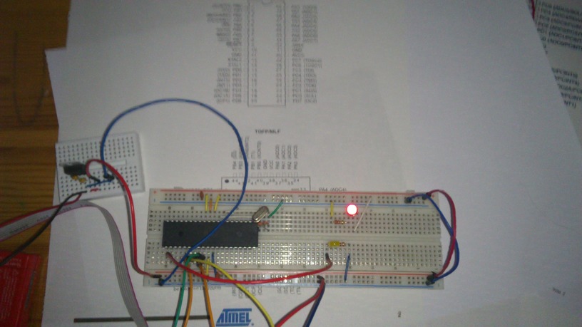

ich versuche gerade meine ersten Schritte in der MC Welt. Mit Hilfe des
Tutorials hab ich mir auf einem Steckbrett einen Atmega32 aufgebaut.
Über Atmel Studio (6.0) habe ich den Code (siehe unten) auf einen
Atmega32 geladen...ohne Fehler. Die Lämpchen des ISP (mySmartUSB light)
blinken beim uploaden. Das Board hat Strom, habe ich nachgemessen. Die
LED funktioniert auch. Wenn ich den Flash Speicher auslese, sehe ich da
auch was drin stehen. Ein Quarz ist zwar angschlossen, aber wenn ich die
Fuse Bits (HIGH 0x99, LOW 0xE1) richtig verstehe, wird über 1Mhz intern
getaktet.
Nur eins ist wahrschinlich nicht so, wie es sein soll. Ich bekomme eine
Warnung "15:36:35: [WARNING] Read voltage 0,0V is outside selected
device's operating range: 2,7 V to 5,5 V.". Ein Schreiben der Spannung
geht irgendwie nicht.
Kann mir jemand bitte weiter helfen? Danke schonmal

Die Warnung kommt von Atmel Studio, wenn ich µC mit "Device Programming
auslesen will. Beim Hochladen des Code kommt kein Fehler oder Warnung.
Ich habe mal eine Endlosschleife ergänzt (s.u.)...hab schon alles
möglich probiert.

Gast #3047895
Michael schrieb:
> Nico ... schrieb:
>> Wie ist denn die LED angeschlossen?
> Da höre ich die versteckte Frage nach einem Schaltplan raus.
Nunja, ich habe auch den PIN Ausgang selber mit nem Multimeter gemessen.
Es passiert rein gar nichts. Die rote LED ist nur als Anzeige, dass
Spannung da ist. Das Programmer Kabel steckt nicht im ISP.
Es muss ja nicht mal blinken. Ich wäre ja schon zufrieden, wenn ich
nicht schon am LED anschalten scheitern würde.
Ich habe mal ein Foto der Schaltung beigefügt
