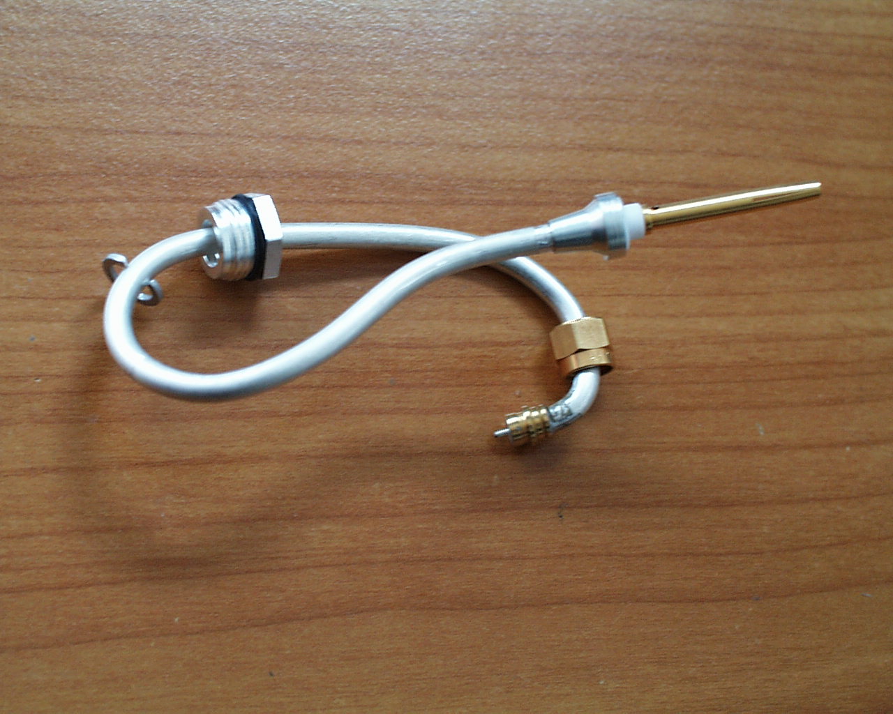

ich mache gerade einen Umbau in meinem Spektrumanalyzer und habe das
Problem, dass ich eine Komponente mit SMA Winkelstecker anfahren müsste.
Die SMA Winkelstecker werden aber nur bis ca. 12 GHz angegeben und ich
brauche so bis 18 GHz. (Platzproblem) Alternativ könnte ich ein Rigid
0.141" nehmen und es extrem eng biegen. Dann natürlich SMA
überwurfmutter drüber und bürdeln. Somit entfällt auch die Stoßkante zum
Kontaktstifft.
Die Frage ist nur, wie klein darf der Biegeradius überhaupt werden, ohne
das Rigid 0.141" in Frage zu stellen?
Oder mit welcher Lösung fährt man am besten?
Danke,
Gruß Sascha

Nimm einen hochwertigen SMA Bogen und einen normalen SMA Stecker.
Die Bögen gehen ganz gut bis ca 22 GHz.
Wichtig, echte Bögen aus rundmateria verwenden und keine Winkelstücke,
die sind Schrott bei 18 GHz
Die maximalen Biegeradien stehen im Herstellerdatenblatt.

Dafür gab es eine Biegelehre. Ich weiss noch, dass der Aussenmantel des
semi-rigid-Kabels leicht wulstförmige Fehler bekam oder sogar einreisst.
Am Stecker war bei engem Biegeradius erst etwa 1 cm gerade, mit der
Biegung waren etwa 2..2,5cm ab vorderem Steckerrand machbar.
Zum Anlöten des Steckers gab es auch eine Halterung, die auch eine
Sägelehre für die Laubsäge enthielt. Beim Löten wurde das Teflon mit
einer Stellschraube festgedrückt, damit es nicht aus dem Stecker quillt.

Hallo, also habe mir auf meiner Drehbank einen Biegedorn gedreht.
Habe damit den Biegeradius ohne Mantelproblem gebogen bekommen.
Anbei mal ein Bild von meinem Gedrisse.
Ist eine Eingangsleitung von N-Buschse auf SMA Stepattenuator, sollte
bis 18GHz gehen.
Weis jemand von euch, wo es solche SMA Stecker für 0.141 Rigid  gibt.
Habe das Ding von einer anderen Leitung abgelötet, ist super zu
verarbeiten, da man keinen Flansch planfräsen muss.
Gruß Sascha
