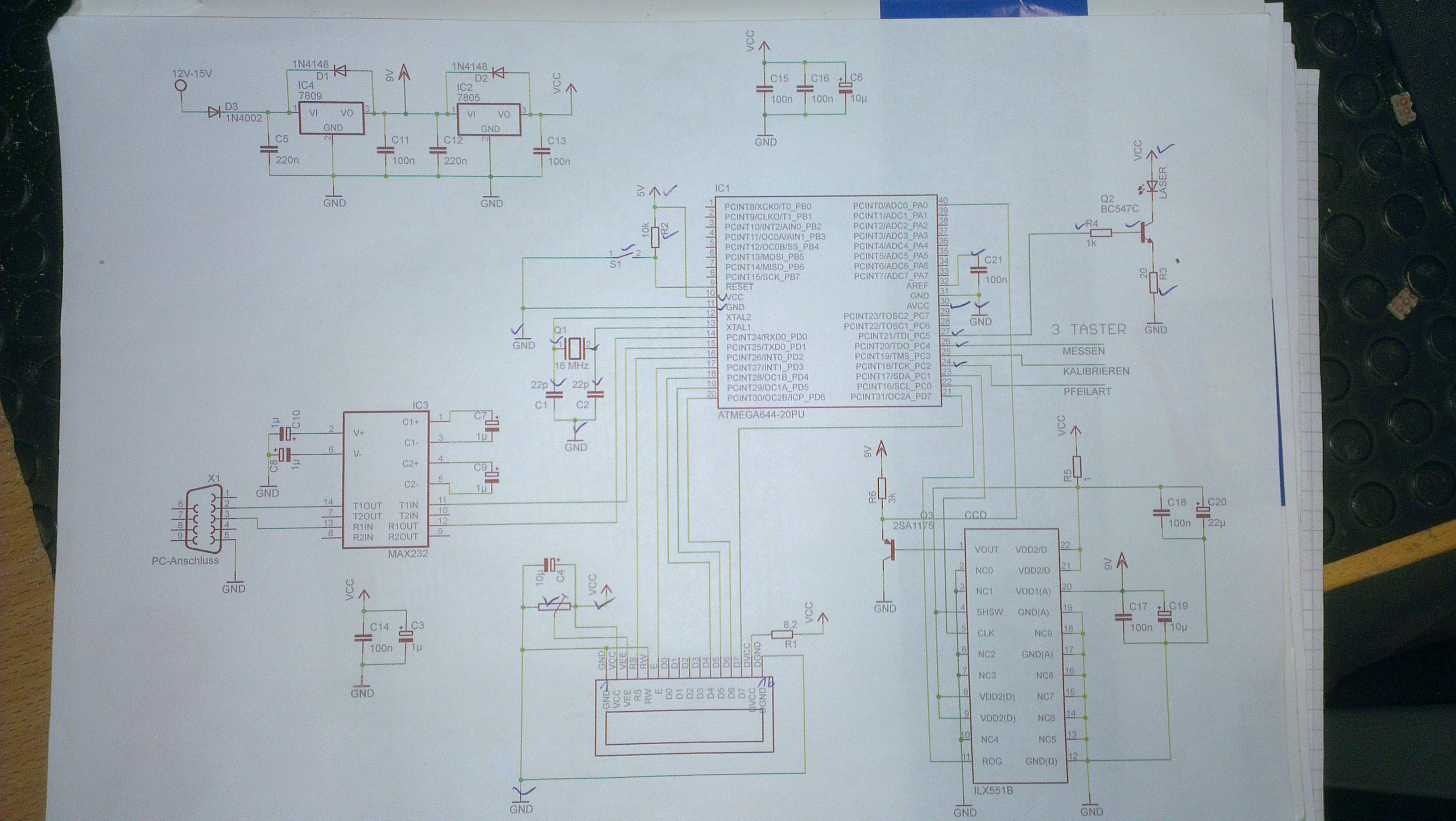

Hallo, wir haben ein Projekt in dem wir ein Sensor zur
lasertriangulation entwerfen und bauen.
Wir verwenden die ilx551b sensorzeile in Verbindung mit arduino. unser
Problem ist nun, dass bei der Auswertung unser Programm Werte ausspuckt
die allesamt unlogisch sind. Egal ob man den Sensor abdunkelt oder voll
belichtet hat pixel1 den Wert 136 und pixel2 hat 134 pixel3 hat wieder
136 und so geht das weiter bis 2087.. hat jemand ne spontane Idee an was
es liegen könnte? Vielleicht kommt jemandem dieser Fehler bekannt vor.
vieleN dank schon einmal fürs Kopf zerbrechen.

hier der quellcode

Ein Blick auf die Hardware:
  3 Buttons on Pins: PD6 - kalibrieren
                     PD7 - messen
                     PB0 - pfeilart
                     PC4 - Uart on/off
  CCD_CONTROL pins:  PB1 - rog
                     PB2 - clock
                     PC0 - ccd output signal
  LASER pin:         PB5
  LCD pins:          PD2 - D7
                     PD3 - D6
                     PD4 - D5
                     PD5 - D4
                     PB3 - E
                     PB4 - RS

Da passt auch nicht ein einziges Define (bzw. Kommentar) zum Schaltplan!
Beispiel: "ROG"-Signal, angeblich Wert "9", Kommentar "PB1" aber
angeschlossen an "PC0".

von loeffel (Gast)
Danke für die Hinweise.
Die aufgebaute Hardware passt  nicht, da der hochgeladene Schaltplan der
falsche ist. Tatsächlich passen die Pins im Programm aber zur
aufgebauten Schaltung.
