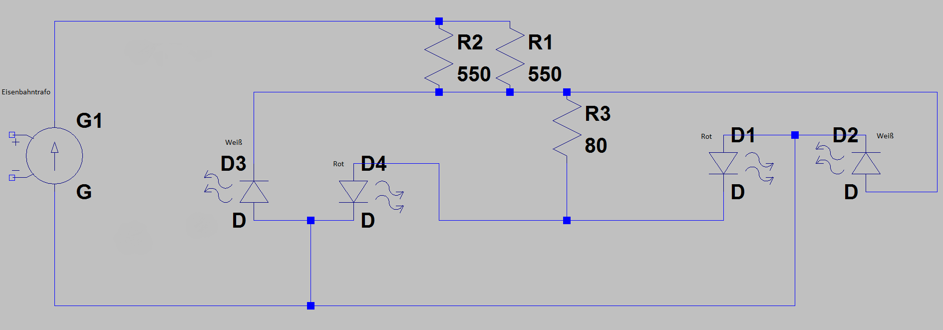

Hallo Ich brauche Hilfe bei meiner Modell Lokomotiven Fahrzeugbeleuchtung , in Fahrtrichtung solle die vordere weiße LEDs leuchten und die rote hinten und das auch beim Fahrrichtungs wechsel .Das klappt nur ich hab das Problem das keine Stabilisierung im Trafo ist und es nicht immer 100 % Kontakt zur schiene gibt dadurch flackert das licht . beim langsamen fahren durch den Trafo, beim schnell fahren durch Kontaktunterbrechungen zur schiene . Ich habe die Verdrahtung als Schaltbild angehängt wie kann ich das stabilisieren vorzugsweise mit einem Kondensator ? Vielen dank .

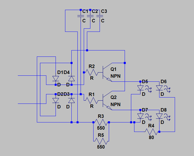

oder geht das so ? ich hab sonst selber keine Lösung gefunden

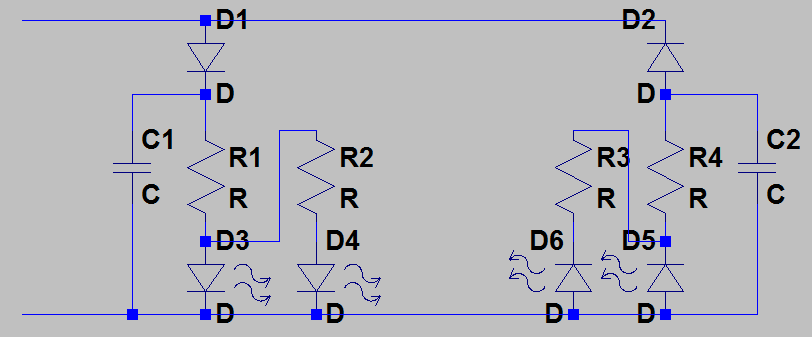

Sebastian F. schrieb: > wie kann ich das stabilisieren vorzugsweise mit einem Kondensator ? Ich würde pro Fahrtrichtung einen Elko mit Diode davor dranhängen. Parallel dazu die LED mit Vowiderstand. Gruss Harald
meinten sie so Harald ? r2 ,r3 sind so angeschlossen weil sonst nur die roten leds leuchten und die weißen nicht

Sebastian F. schrieb: > meinten sie so Harald ? > r2 ,r3 sind so angeschlossen weil sonst nur die roten leds leuchten und > die weißen nicht Ja, müsste so gehen. Man kann die roten aber auch mit einem etwas grösseren Widerstand jewils direkt am Punkt "D" anschliessen. Den Wert des Elkos muss man ausprobieren. Ich würde die Schaltung auf Lochraster aufbauen und dann auf einen offenen Güterwagen legen. So kann man schneller modifizieren. Gruss Harald

> Ich habe die Verdrahtung als Schaltbild angehängt Die Schaltung ist Murks, ds ist hinreichend geklär, LEDs in direkter Parallelschaltung. > meinten sie so Harald ? Die Schaltung ist ok, leuchtet aber nur bei voller Fahrt ganz hell. Da es klein sein soll, kauf bei Conrad ein paar BCR402 (oder BCR401 wenn die LEDs mit 10mA gut leuchten). +----100uF----------+ 1N4148| + LED LED | +--|>|-+-BCR402--|>|--|>|--+ Schiene --+ +-- Masse +--|<|-+-|<|--|<|--BCR402--+ 1N4148| LED LED + | +-----100uF---------+ Dann leuchten die LED bis runter auf 7V. Die rote und die weisse LED können problemlos in Reihe geschaltet werden. Wenn man aber pro Schaltung nur 1 LED einsetzt, leuchten sie bis runter auf 5V mit voller Helligkeit.
