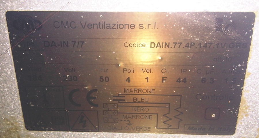

ich habe hier einen Motor, der nicht mehr anläuft.
Das Teil ist in einem Gastronomiedunstabzug verbaut.
Die Achse selbst ist ohne Widerstand leicht drehbar, mechanisch fehlt da
also nichts.
Wenn ich den Strom anschalte, höre ich nur ein leises Brummen. Gebe ich
dem Lüfterrad einen Stups, läuft das Gebläse wie gewünscht. Ich vermute
auch, daß es dann die volle Leistung erbringt. Das ganze Teil ist gerade
erst zwei Jahre alt. Was kann es sein? Ein defekter Kondensator?
Kennt sich jemand damit aus?
Achja: Anhang Typenschild
Vielen Dank

von Ben _. (burning_silicon)
Tausch den Kondensator.
von Dirk J. (dirk-cebu)
Genau! Steht sogar auf dem Typenschild: 6,3µF
von Winfried J. (Firma: Nisch-Aufzüge) (winne) Benutzerseite
fehlerurusache
99 % Kondensator 1% Wicklung (blau braun)

Heute habe ich mit jemandem gesprochen, der sich das Teil mal angesehen
hatte. Seine Diagnose: Schluss in der Wicklung des Motors, die an dem
Kondensator hängt. Das ist natürlich Mist. Reparieren kann man so was
nicht, oder? Kennt jemand den Hersteller cmc Ventilazione?
Moment mal. Bevor Du irgendwas anderes machst tauschst Du auf Verdacht
den Kondensator. Wenns nicht daran liegt kannst Du den immer noch
zurückgeben, aber so viel kosten die Dinger nun wieder auch nicht.
Warum? Weil ich nicht glaube, daß der Motor einen Schluss hat. Erstens
würde bei einem Schluss gegen Masse die Sicherung bzw. der FI
rausfliegen und zweitens läuft kein Motor mit Wicklungsschlüssen nach
dem Anstubsen noch problemlos. Im kurzgeschlossenen Teil der Wicklung
würde ein immenser Strom induziert werden, der viel von der Leistung des
Motors verbraucht (der Motor verliert spürbar an Leistung) und nach
kurzer Zeit würde sich der Motor bis zum endgültigen Tod überhitzen.
Wie hat er denn den Wicklungsschluss gemessen? Mit dem Multimeter geht's
nämlich nur gegen Masse, weil alle anderen Wicklungen nach Schaltplan
sowieso miteinander verbunden sind.

von Christian X. (bert1943)
Hallo Ben,
ich habe den Gleichspannungswiderstand der beiden Spulen gemessen:
intakte Spule: ca 50Ohm, verdächtige Spule 100Ohm.
Dann habe ich einen neuen 6uF Kondensator angeschlossen. Resultat:
Sicherung fliegt raus. Ich habe eine günstigere Quelle für den Motor
gefunden. Es läuft also auf Ersatz hinaus. ich werde berichten ...
So?
Die Werte sehen für mich sehr plausibel aus.
Was Du mir erklären mußt, wenn eine Wicklung 100 Ohm hat und die andere
50 Ohm, beide parallel an 230V liegen, also ein Blockierstrom von etwa
7A zu erwarten wäre (durch die Induktion eher weniger) - was für eine
Sicherung fliegt da raus? FI? Ein 10 oder 16A Automat würde den Motor
eiskalt verrecken lassen bevor er auslöst. :D
Der Kondensator war neu. Es hat die Sicherung selbst ausgelöst. Nicht
den FI ....
von Michael H. (michael_h45)
Und der war auch richtig angeklemmt? Sorry, aber der Verlauf des Threads
rechtfertigt die Frage nicht nur, sondern fordert sie sogar.
Exakt. Da hat irgendwer Mist gebaut. Wenn die Widerstände der Wicklung
korrekt gemessen sind müßte man anstatt dem Kondensator einen blanken
Draht einsetzen können (was dem Motor aber auf kurze Zeit schlecht
bekommt) ohne daß die Sicherung fliegt.
Es kann schon sein, daß "Mist gebaut" wurde (nicht von mir. Ich habe den
Lüfter halb abgeklemmt vorgefunden). Stören euch die abweichenden
Gleichstromwiderstände der Spulen nicht?
von Frank X. (flt)
Bei einem Einphasenmotor mit Haupt- und Hilfswicklung ist das normal.
Die Hilfswicklung ist mit dünnerem Draht gewickelt.

Zum Abschluss: Neues Gebläse eingebaut -> läuft. Eine sehr schmierige,
fettige Abgelegenheit ... hoffentlich hält es jetzt etwas länger.
