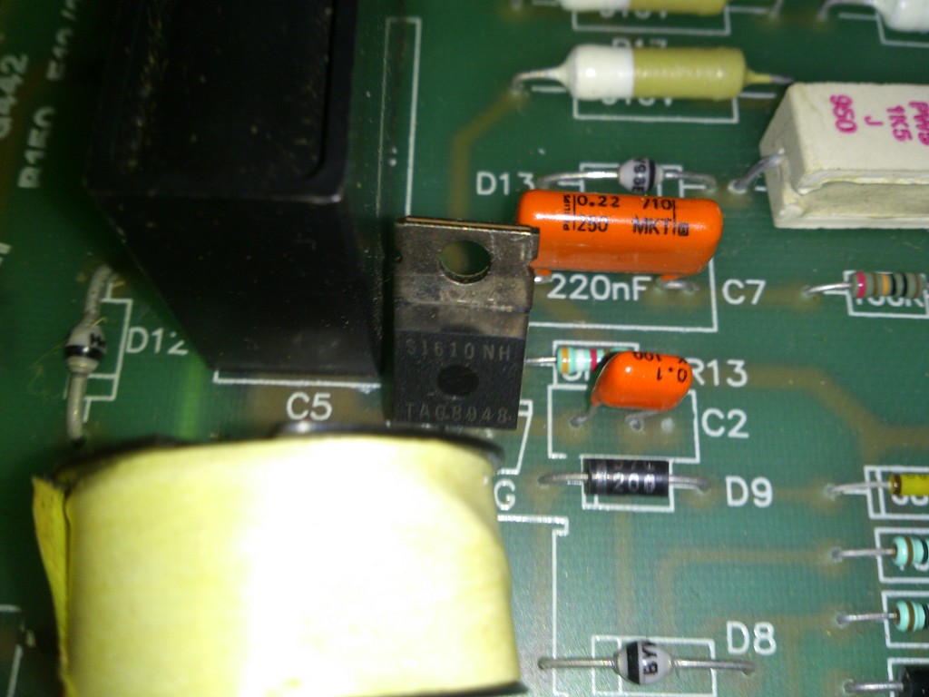

Oh, da habe ich mich vertippt, ist ein S1610NH.
habe das mit dem Netzteil ausprobiert:
"A auf +  und mit K auf -"
=> Passiert nichts, kein Strom fließt o.Ä.
"G mit einem widerstand auf + des NT"
Passiert auch nichts. Habe allerdings auch nur einen 700 Ohm Widerstand
da, wenn das eine Rolle spielt suche ich nach einem Poti. Spannung bis
17 V getestet.
=> Defekt ?

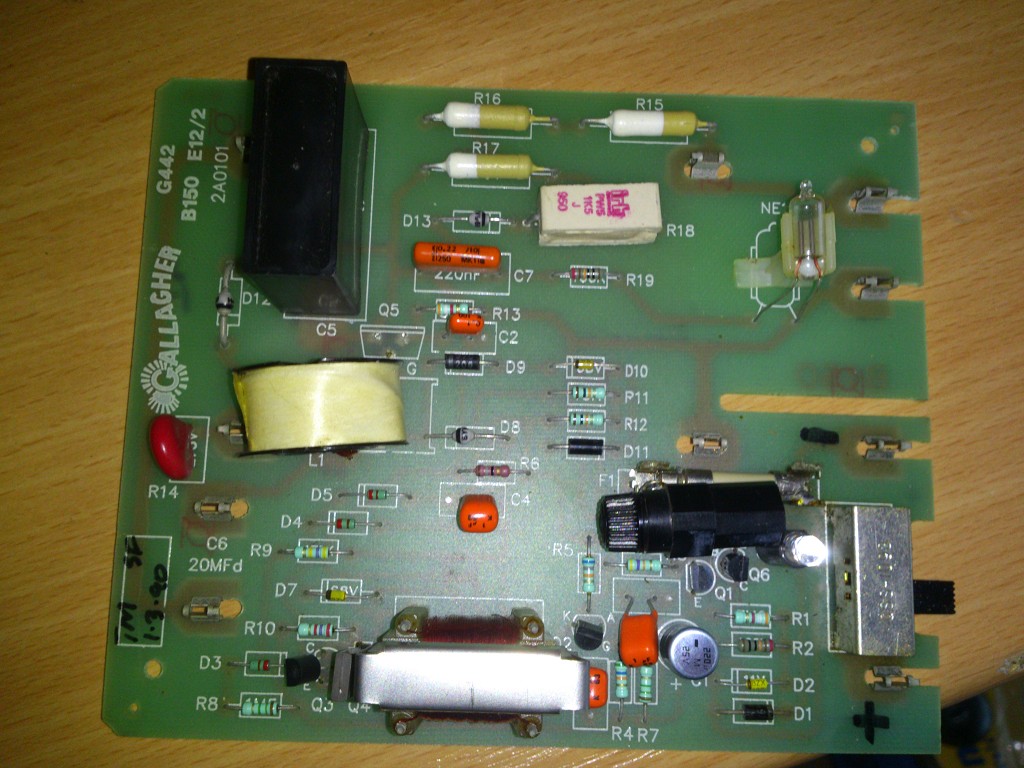

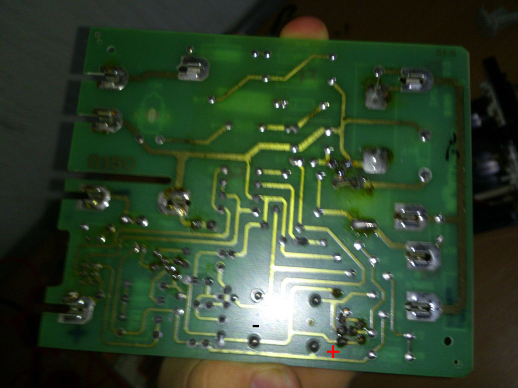

Fotos der Platine im Anhang.
Gut das ich vorhin welche gemacht habe, bin nun eine Woche in Hamburg,
hab das IC mitgenommen, die Platine nicht.
Bild 1 zeigt das IC, 2 die Platine ohne das IC, 3 die Rückseite, 4 den
Rest von dem Gerät.

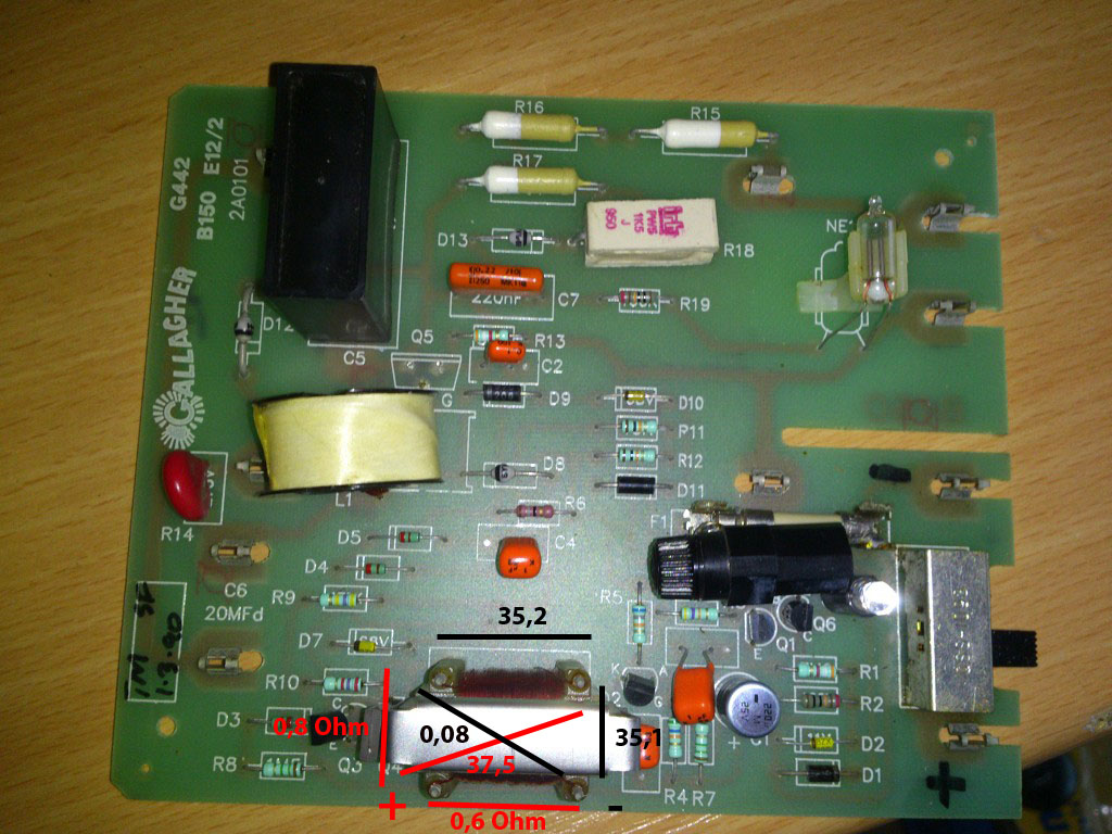

Hallo und Danke für eure Antworten.
Hatte mich am Wochenende nochmal etwas weiter mit dem Gerät beschäftigt,
dabei ist mir aufgefallen, das der Kurzschluss nach Ausbau des
Trysistors immer noch da war.
Nach dem Ausmessen aller Bauteile habe ich festgestellt, das es nur an
der Spule da liegen kann. Ich habe zwar ein Messgerät für Induktivität ,
leider liegt das zu Hause.
Habe also dann mit dem Multimeter den Widerstand gemessen und zwischen
dem Kontakt der direkt an Masse und einem der direkt an Plus ( über eine
Diode ) sind 0,06 Ohm Widerstand.
Mit der Ausgelöteten Spule kann ich nun auch keinen Kurzschuss mehr
Messen.

(Firma: matzetronics) #3061532
PaulMeins schrieb:
> Nun die Frage:
> Wozu ist diese Spule / Trafo (=> 4 Anschlüsse) in dem Gleichstromkreis
> da ?
Du meinst L1? Wenn da keine externe Spule im Spiel ist, wird die wohl
die Hochspannung erzeugen. C5 wird aufgeladen und dann schlagartig mit
dem Thyristor über die niederohmige Seite der Spule entladen. Auf der
hochohmigen Seite ist dann die Anti-Kuh-Spannung.
Edit: Ah, sehe gerade du meinst die andere. Sowas geht eigentlich nicht
kaputt, du solltest aber unbedingt mal die Stelle über dem roten
Kreuzchen checken, mir sieht das nach einer Lötbrücke aus, die da von
der Basis zum Kollektor des kleinen Transistors geht. Die Transistoren
da sind prinzipiell verdächtig und evtl. defekt.
Gast #3061555
Thyristoren sterben viel schneller als Spulen. Ob die Ansteuerung des
Thyristors noch gesund ist, wäre noch genauer zu untersuchen. Verfolge
die Leitung vom Gate.
#3061577
Dachte auch zuerst an Lötbrücken, aber an der Stelle ist nur Flussmittel
gewesen, leider keine verbindung.
Dachte ja auch zuerst an die Transistoren bzw. der Thyristor defekt ist,
aber wenn es der sein sollte müsste der Schluss, nachdem ich den
ausgelötet habe ja weg sein.
Habe die Spule auch mal ans Netzgerät gehängt und da geht auch der Strom
durch (Strombegrenzung auf 1A).
Bei so einem dünnen Draht dürfte das doch nicht so ohne weiteres gehen
oder ?
Gate ist mit dem Widerstand R13 ( 3,76 k) mit Masse und über den
Kondensator  C2 mit K vom Transistor Q2 verbunden.
(Firma: matzetronics) #3061585
Der Leistungstransistor, der da direkt neben den Trafo gequetscht ist,
bildet mit dem Trafo zusammen anscheinend eine Pulsstufe, sein Kollektor
geht auf eine der Wicklungen, das andere Ende der Wicklung geht auf +.
Prüf diesen Transi mal auf Schluss zwischen Mitte und unten ( C und E),
der Emitter ist direkt auf Masse. Wenn er ausgebaut ist und der Schluss
weg ist, hast du den Schuldigen.
Der kleine Vorstufentransistor daneben könnte mitgelitten haben.
#3061729
Der zweite Transistor ist ausgebaut ( Der Q4 ).
Zwischen C und E ist kein Messbarer Widerstand ( R => ∞ )
Der Schluss ist ja weg, sobald ich diese Spule da ausgebaut habe.
Die Werte die ich im Bild beschriftet habe, habe ich im Ausgebauten
Zustand gemessen.

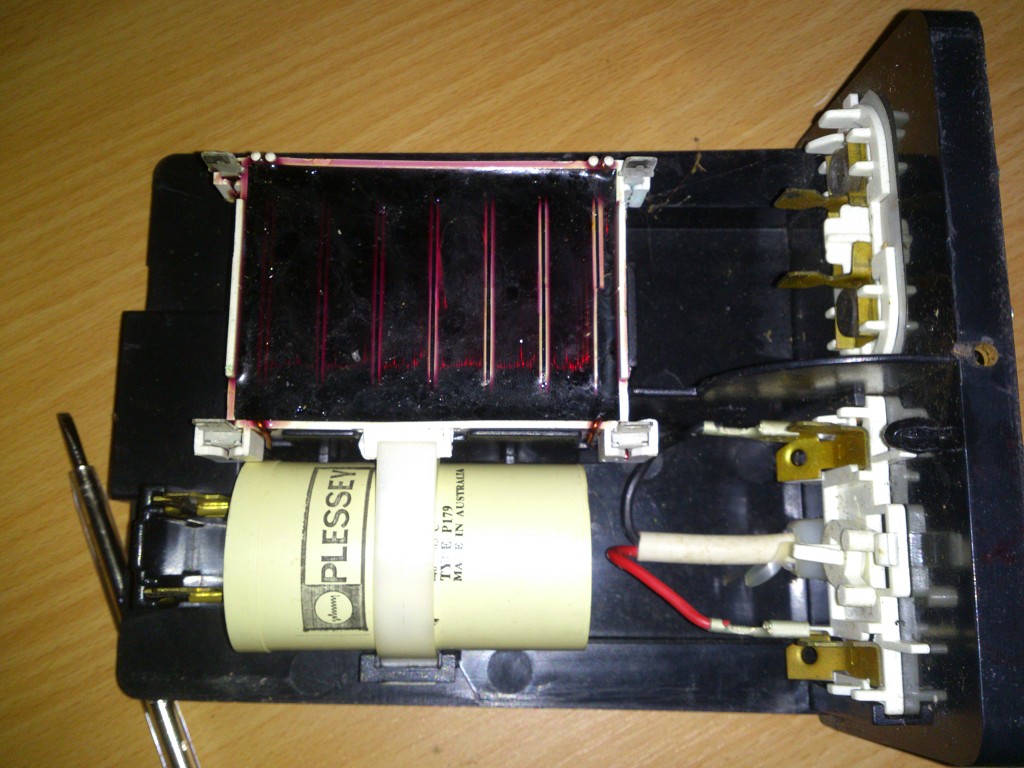

Gast #3061785
ich würde mal drauf tippen, daß Q3 und Q4 mit L2 'nen Sperrwandler
bilden, der eine höhere Betriebsspannung erzeugt, auf die dann C5
aufgeladen wird.
Für den "Schuß" wird dann wohl C5 über den Thyristor Q5 durch den
externen Hochspannungstrafo entladen, der den Impuls auf den Zaundraht
liefert.
Der externe Hochspannungs-Trafo ist offenbar auf dem 3. Bild
http://www.mikrocontroller.net/attachment/170066/DSC_0093.jpg zu sehen,
schick vergossen und mit Mehrkammer-Wicklung...

Wenn ich die Schaltung richtig interpretiere, ist die Platine ja
eigentlich nur dazu da, den dicken externen Plessey Kondensator zu laden
und dessen Ladung dann auf den vergossenen HV Trafo, der ja auch extern
ist, zu entladen. Solange du da in den Grenzen bleibst, die durch den
Kondensator gegeben sind, wirst du damit auch keine Hunde grillen
können, die am Zaun schnüffeln.
Prüfe übrigens diesen Kondensator nochmal. Wenn der einen Schluss hat
(und er stand ja mehr als 20 Jahre unter Stress) dann würde das evtl.
die kaputten Bauteile erklären.

Nun wollte ich mich doch dran machen, das Gerät zu reparieren, die
Ersatzteile liegen ja schon hier ;)
Allerdings war ja das Problem, mit den Wicklungszahlen.
Nach dem Auslöten habe ich gesehen, das unter der Spule auf der Platine
steht
"2A2062" T1
Leider habe ich im Netz nichts gefunden, sagt diese bezeichnung etwas
über die Bauteilwerte aus?
