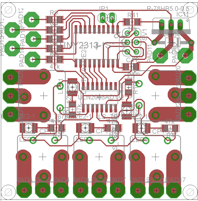

Guten Abend,
ich habe mein erstes Layout eben beendet. Konstruktive Kritik
hinsichtlich Designfehler wären sehr hilfreich.
Funktionalität:
über bis zu fünf verschiedene Tasteingänge sollen die verfügbaren Relais
geschalten werden.
Anmerkung:
a) Spannungsversorgung über Recom - keine Cs in dieser Konfiguration
(hinsichtlich Vin) erforderlich
b) Dauerbelastbarkeit des ULN wird durch die Rahmenbedingungen nicht
überschritten
c) serielle Schnittstelle mit TTL-Pegeln reicht; zudem keine hohen
Baud-Raten notwendig (lediglich für Debug-Zwecke)
d) Layout im Faktor 3x angehängt.
offene Fragen:
a) die Schutzwiderstände für die Eingänge des µC wurde mit 47k gewählt.
Ist dieser Wert passend?
b) sonstige Probleme beim Layout?
Vielen Dank für eure Antworten. Wünsche noch ein schönes
(Rest-)Wochenende.
Ohne Schaltplan ist es etwas mühselig, eine Vorstellung von der
Schaltung zu bekommen. Auf den ersten Blick sieht die Leiterbahnbreite
etwas arg minimalistisch aus.
ALso ich seh spontan zwei Sachen: Die dünnen Leiterbahnen sehen mir nach
0,2mm Dicke aus. Die würde ich auf 0,3mm erweitern, da du den Platz
hast. Das verringert eventuelle Produktionsfehler (je nachdem wo man die
herstellen lässt) oder vereinfacht das selber Herstellen. Dann würde ich
den C41 (rechts oben, neben dem Stecker) anders anschließen. Nicht
Pluspol--Chippin--C41, sondern Pluspol--C41--Chippin. Also über den
Kondensator an den Chip. Damit ist theoretisch gewährleistet, dass beim
Spannungseinbruch der Kondensator angezapft wird. Theoretisch deshalb,
weil es bei dir denke ich keine Rolle spielt, weil der Einfluss zu
gering ist, in deiner kleinen Schaltung. In größeren kann das durchaus
schonmal kleinere Probleme geben (wenn die Leitung vom Pin zum
Kondensator zu lange ist und die Induktivität dieser Leitung eine
Verzögerung des Stromflusses erzeugt).
Sonst seh ich spontan nix anderes.
Wer fertigt die Platine?
Ist die ein- oder zweilagig?
Masse und Vcc sind nicht irgendwelche signale, sondern die Versorgung
der Schaltung. Und die darf man ruhig schon optisch von Signalen
unterscheiden können...
Glaubst du auch alles, was in der Zeitung steht?
Es kann zwar sein, dass der Wandler es nicht erfordert, aber deine
Schaltung...   :-o
-Also ob gefordert oder nicht, ich würde ins Layout auf jedenfall die
Blockkondensatoren einbauen - ob man die später bestückt oder nicht.
(7805 (?) oben rechts.) GGf die Diode stehend montieren.
-Dreh mal R41 um 90 Grad und klemme den erst an den ISP und dann an den
Tiny.
-Dann kannst du die Masseleitung zum yC verbessern.
-Die dünnen Leiterbahnen breiter. Das kostet dich nichts und gibt
Reserven in der Produktionstoleranz.
Ggf. auch die Restringe breiter machen, wenn es geht.
-Pad12 ausrichten.
-Wenn du noch Platz in der Software zum Verwürfeln der Zuordnung zw.
Eingang und Ausgang hast, dann entferne mal die Masseleitung des yC und
route soviele Signale wie möglich innen lang. Dann sieh zu, daß du die
Masse "etwas eher" an den Chip kriegst. Wahrscheinlich kannst du dann
die -Masse auch etwas dicker machen.
-Rück den ULN näher an den Tiny, dann verrenkst du dich nicht so mit den
Bahnen neben dem ULN.
Ansonsten ist das schon recht ordentlich geworden. Ich hab Platinen als
kommerzielle Bausätze zum Lernen gesehen, die definitiv als Beispiele
für "genau so macht man das nicht!" herhalten können. Hier scheinen alle
Anfängerfehler vermieden worden zu sein.

- welche Spannung / Ströme sollen die Relais schalten? Aktuell ist das
Layout ausgelegt auf ungefähr 12V/4A
- Auch wenn die 0,2 mm-Leiterbahnen bis ~0,8 A ausreichen, sollten
zumindest die Versorgungsbahnen wie ja auch schon oben geschrieben
dicker ausfallen; sonst wird es bei 5 gleichzeitig geschalteten Relais
ggf. eng.
- bist Du sicher, dass die LEDs bei 0,2 mA ausreichend hell leuchten?
- ich würde den Tasteingängen auch noch eine Referenz (z.B.
Masseanschluss) oder besser noch eine komplette Spannungsversorgung
spendieren.
- wie werden die Relais-Pads angeschlossen? Aktuell passt da keine
Schraubklemme hin, es sieht nach direktem Lötanschluss aus.
