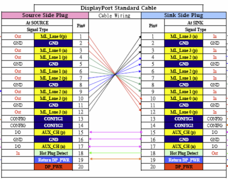

da ich mir absolut unsicher bin, was die verdrahtung zwischen zwei
Displayports angeht, wollte ich mal fragen, ob sich hier eventuell
jemand auskennt oder das Wiki besser versteht als ich.
Es geht darum, dass ich ein Display an den Displayport-Anschluss eines
PCs anschleißen will. Die Pinbelegung am PC ist im englischen Wiki sehr
gut dargestellt (http://en.wikipedia.org/wiki/DisplayPort). Vom Display
ist die Pinbelegung ebenfalls bekannt. Ich verstehe nur nicht, ob ich
die Lanes nun 1 zu 1 verkabeln muss, oder invertiert. Im Wiki steht
nämlich, dass bei den Anschlüssen der Signalquelle und des Empfängers
die Belegung der Lanes invertiert ist: This is the pinout for
source-side connector, the sink-side connector pinout will have lanes
0–3 reversed in order; i.e., lane 3 will be on pin 1(n) and 3(p) while
lane 0 will be on pin 10(n) and 12(p).

#3548504
OPV-Frage schrieb:
> Ich habe auch eine Frage bzgl. der Verdrahtung des Displayports.
> Auf der englischen Wikipedia Seite ist das mapping für HDMI auf
> Displayport gegeben. Wie erkennt jedoch ein dual-mode chipsatz ob HDMI
> oder Displayport?
Pin CONFIG1. Wenn der auf VDet ist, ist es entweder DVI oder HDMI. Die
Unterscheidung DVI-HDMI wird dann über i2c gemacht.
Schau hier:
http://dl.cubieforums.com/LapdockMaterials/NXP-DP.pdf
Seite 23
