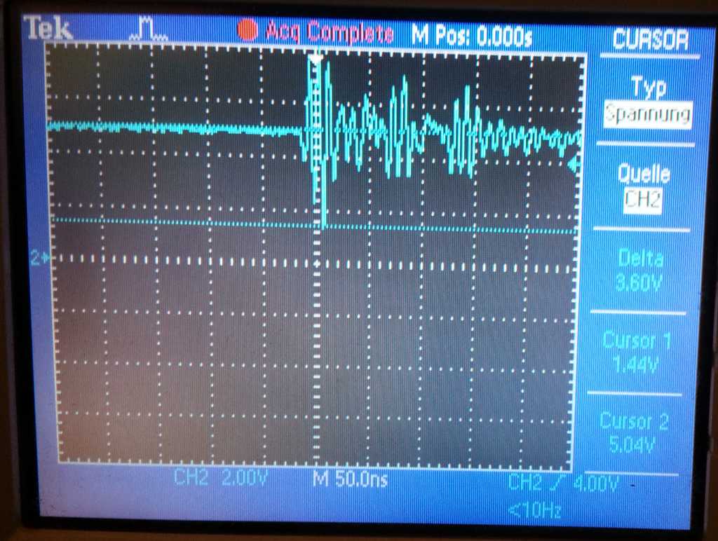

ich versuche derzeit eine Saunasteuerung von Klafs zu reparieren. Die
Steuerung ist ca. 15 Jahre alt und hat folgendes Fehlerbild:
Nach dem Anschalten sollte sie innerhalb von ca. 30 Sekunden in die
"Aufheizphase" wechseln, was auf dem Display angezeigt wird. Das
funktioniert manchmal nicht - Abhilfe schafft mehrfaches An- und
Ausschalten der Steuerung, manchmal geht es leider gar nicht.
Außerdem verliert die Steuerung ab und an - teilweise auch mitten
während dem Saunagang, die Uhrzeit.
Ich habe gerade mal die Spannungsversorgung mit dem Oszi beobachtet und
beim Anziehen des Relais für die Heizzspirale das angehängte Oszibild
erhalten. Meine Vermutung war, dass die Spannung beim Anschalten der
Heizung durch die Relais und auf Grund von ausgetrockneten Elkos abfällt
und manchmal den Prozessor in den Reset treibt.
Kann das (trotz der nur kurzen Spikes) passieren, dass der Controller
bei einem Spannungsabfall auf ca. 1,4 V in den Reset geht?
Spannungsregler ist ein 7805.
Vielen Dank für eure Mühe.
Schöne Grüße
Steffen
Ja, auch halbwegs aktuelle Mikrocontroller aus dieser Zeit hatten eine
Unterspannungserkennung eingebaut. Aber es gab da wohl noch keine, die
mit nur einer Batterie laufen...
Tausch die Elkos, so ne Sauna ist schließlich warm und die Elkos sind
innen bestimmt trocken wie die Sahara.
Kann passieren, zumal 7805 so schnelle Impulse nicht ausregelt. Aber
sein 100nF Kondi C503 sollte das leisten. Der dem vermutlich
parallelgeschaltete C504 deutet aber an, daß der Entwickler damit
Schwierigkeiten hatte. Tausche also mal die Elkos, war wohl knapp auf
Kante genäht.
R320, R330 etc. sind unterdimensioniert, diese kleinen Widerstände
halten auf Dauer keine 230V~ aus. Es könnte sein, daß einer davon
hochohmig geworden ist, was die Funktion der Schaltung erst mal nicht
beeinflusst, aber die Störbarkeit. Ersetze sie gegen 1W Widerstände. Die
haben ausreichende Spannungsfestigkeit.
