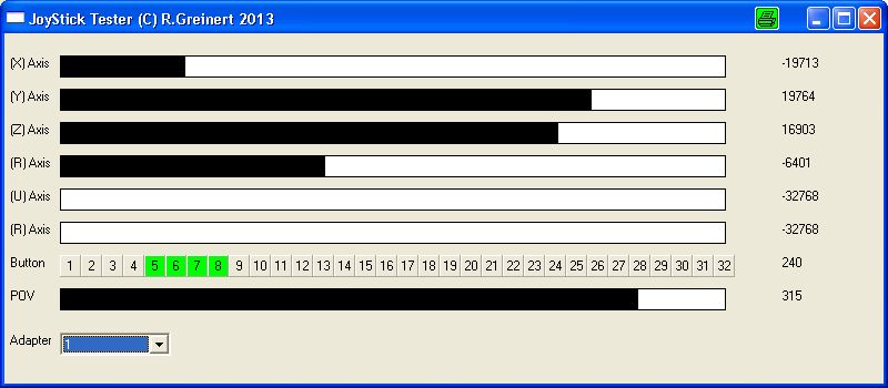

für ein Projekt benötige ich ein Einfaches Eingabegerät
für das ich je einen Analogen (Poti 0-100%) Eingang und 10 Tasten
benötige.
Ich teste gerade einem einfachen USB-Joystick (HAMA PC-Gamepad) ...
Zum auslesen verwende ich die JoyGetPosEx.DLL
TYPE TJOYINFOEX
   dwSize AS LONG
   dwFlags AS LONG
   dwXpos AS LONG
   dwYpos AS LONG
   dwZpos AS LONG
   dwRpos AS LONG
   dwUpos AS LONG
   dwVpos AS LONG
   dwButtons AS LONG
   dwButtonNubmer AS LONG
   dwPOV AS LONG
   dwReserved1 AS LONG
   dwReserved2 AS LONG
END TYPE
DECLARE FUNCTION JoyGetPosEx LIB "WINMM" ALIAS "joyGetPosEx" (uJoyID AS LONG, JoyInfo AS TJOYINFOEX) AS LONG
von den 6 möglichen Analoge Eingänge kann ich 4 einlesen ,
über dwButtons kann ich alle 12  Tasten verwenden, es stehen mir somit
12 Leitungen für eine Matrix zu Verfügung und über dwPOV ein digitale
Steuerfeld welches folgende Werte liefert:
mittig = 65535
oben  = 0
unten = 1800
links = 27000
rechts = 9000
alle zusammen = 4500
habe mir den Wert Binär anzeigen lassen, bin aber noch nicht ganz
dahinter gekommen, ist aber auch erst mal nicht so wichtig.

OP Persönliche Seite #3051685
Hallo
das kommt davon wenn man auf Zahlen schaut und diese in HEX oder BIN
versucht zu deuten ... und dabei grinst ein das Ergebnis förmlich an :-)
Werte vom dwPOV
mittig = 65535(-1)
oben   = 0      = 0° oder auch 360°
rechts = 9000   = 90°
unten  = 1800   = 180°
links  = 27000  = 270°
dwPOV / 100 ist einfach nur eine Winkelangabe ...
gibt es denn Joysticks die diesen Wert analog 0-360° überhaupt erzeugen,
bislang habe ich immer nur Pads gesehen, welche die vier Richtungen als
Tasten übergeben ...
Gruss Ralf
