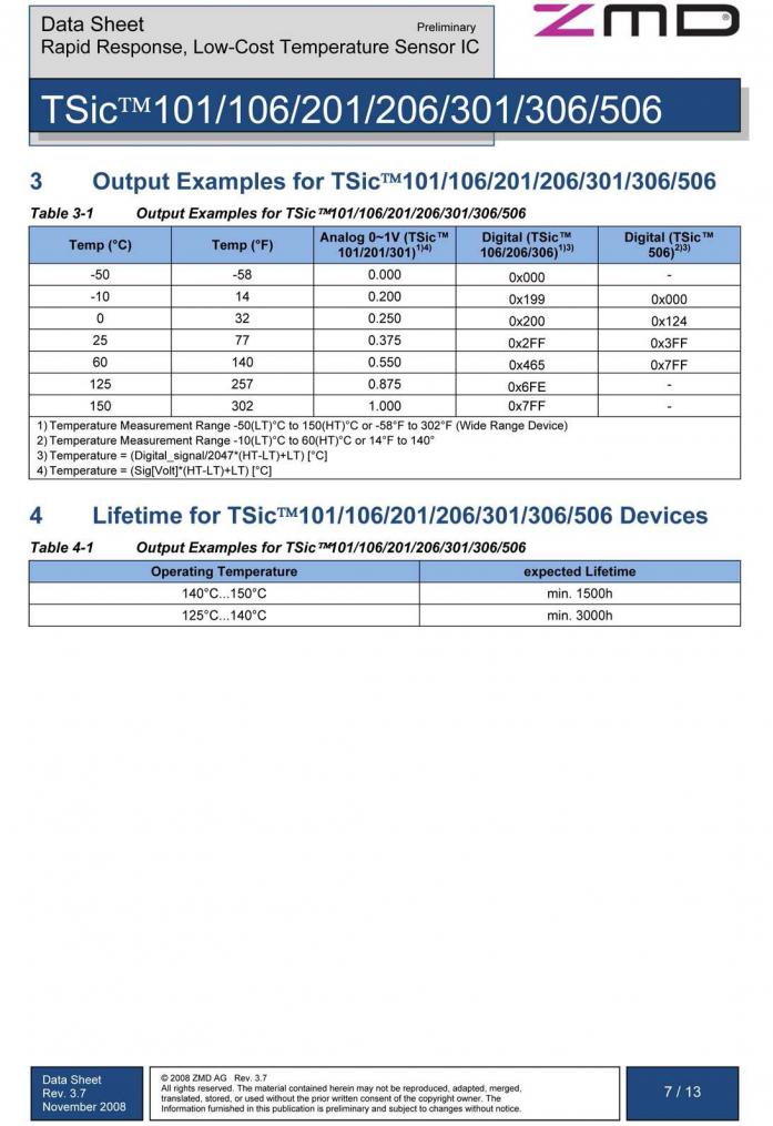

Hallo! Bin ganz erschrocken als ich im Datenblatt dieses Sensors (Tsic
206) gelesen hab, das er ab ca. 125°C nur ne minimale Lebensdauer von
3000 Std. hat.
Heist das jetzt das wenn er ca. ein halbes Jahr dieser Temperatur
ausgesetzt ist dann irgendwann kaputt geht?

Kaputt geht oder die Spezifikationen nicht mehr erfüllt. Das darf dich
ja auch nicht wundern: 150 Grad ist die maximale Temperatur, bei der er
eingesetzt werden darf, und wenn man da in die Nähe kommt sinkt die
Lebensdauer eben drastisch.
Du kannst den Sensor eben nicht für einen Backofen einsetzen - immerhin,
ein paar hundert mal Pferde-Lasagne warmmachen ginge grade noch.
Gruss Reinhard

Wenn man die Angaben nach unten interpoliert mit den üblichen
Daumenwerten wie 10 Grad = doppelte/halbe Lebensdauer, dann sind es bei
100 C einige Jahre, aber das ist eigentlich immer noch nicht gut genug.
Also anderen Sensor nehmen.

Wie schon oben steht: Lebensdauer heißt nicht das er danach kaputt ist.
Zudem handelt es sich um die minimale Lebensdauer.
Wenn du auf Nummer sicher gehen willst, würde ich einfach einen Abgleich
vorsehen. So das du z.B. nach 5 oder 10 Jahren mal die Messung justieren
kannst. Denn einen komplettausfall halte ich für eher unwahrscheinlich.

Ich vermute mal, dass das kein typisches Problem eines TSIC ist, mit
hohen Temperaturen dürfte jeder Halbleiter eine reduzierte Lebensdauer
haben. Nur ist hier der Hersteller so ehrlich und weist das auch aus.
Wie die Lebensdauer bei PT100/PT1000 ist, weiss ich nicht, das sind ja
eigentlich "nur" Metall-Widerstände, ich vermute mal, dass die länger
halten.
