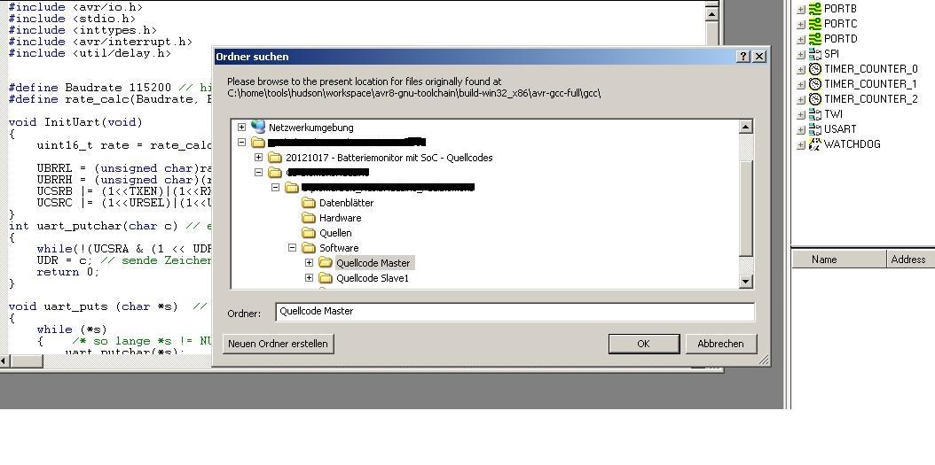

Fehlerbild im Anhang AVR Studio 4.1
OP #3050233
das wird mein erster aktiver beitrag hier und ist leider ein
hilfegesuch...
Ich habe einen bestehendes System übernommen und musste
1xmaster(atmega32) und 2xslave(atmega16)neu flashen und hatte den
ursprünglichen code zur verfügung.
1. Kann die angehängte datei und die, hoffentlich darauf ersichtliche,
meldung ein Grund für UART- Kommunikationsprobleme nach dem flashen
sein?
2. Wo kann ich beim flashen der MC´s mit AVR Studio 4.1 die CPU_frequenz
einstellen? nur im programm?
3. Welche Einstellungen die nicht durch den C-code festgelegt werden
können vom Ursprung abweichen?
Fragen über Fragen, hoffe auf Antworten und Fragen?

Moderator Persönliche Seite #3050434
Magnus M. schrieb:
> Vielleicht ist ein Moderator so nett das Bild aus
> Beitrag "Fehlerbild im Anhang AVR Studio 4.1"
> durch das Bild aus deinem anderen Thread
> http://www.mikrocontroller.net/topic/287395#3050275
> zu ersetzen...
Naja, ein Screenshot als JPEG ist sowieso Humbug, ich hab's ganz
gelöscht.
Eigentlich hätte der TE das auch ganz banal verbal beschreiben können:
AVR Studio fragt nach, wo sich eine bestimmte Source-Datei befindet,
die in den Debuginformationen bezeichnet ist, jedoch offensichtlich
auf der Festplatte nicht (mehr) an dieser Stelle zu finden ist.
Das ist übrigens keine "Fehlermeldung".
Moderator Persönliche Seite #3050867
franz sentker schrieb:
> In einem anderen Forum wurde die meldung als "hudson problem" wie folgt
> diskutiert
Das ist aber ein anderes Problem: dort wurden von Atmel die
Bibliotheken der Toolchain selbst (versehentlich) mit vorhandenen
Debugsymbolen ausgeliefert.  Damit referenziert dann ungewollt jede
damit gebaute Applikation auf Quelldateien, die zum Bau dieser
Bibliotheken genutzt worden sind, die aber normalerweise der Benutzer
nicht vorliegen hat.  Die entsprechenden Pfadnamen enthalten das Wort
"hudson", da die Build-Umgebung auf einem entsprechenden Server bei
Atmel liegt.
Bei dir jedoch referenziert deine eigene (oder eben nicht deine
eigene ;-) Applikation ihre Quellen, die du aber offenbar nicht
vorliegen hast.

Moderator Persönliche Seite #3051003
> Eigentlich nicht.
Ja, du hast Recht, ich hatte nicht richtig geguckt.
OK Franz, dann würde eins helfen: du suchst alle Dateien, die auf das
Muster »lib*.a« passen im Verzeichnis, in dem die AVR-Toolchain
installiert ist.  Auf diese wendest du den Befehl »avr-strip -g« an.
Danach baust du dein Projekt einmal neu.

Moderator Persönliche Seite #3052260
> seitdem kommt keine fehlermeldung mehr?
Atmel Studio notiert deine Eingabe irgendwo in der Projektdatei
und benutzt sie das nächste Mal wieder.
> kann das wirklich für meine probleme verantwortlich sein?
Nein, aber das wurde dir schon ganz oben geschrieben.  Diese Meldungen
sind vielleicht nervig oder lästig, aber es sind keine Fehlermeldungen,
und sie sind nicht für Fehler in deinem Programm verantwortlich.
