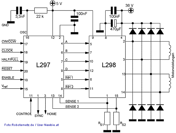

L297/L298 Schrittmotorsteuerung, Frage zu Bauteil
Gast #3050489
ich habe mir von Pollin folgenden Schrittmotor besorgt:
http://www.pollin.de/shop/dt/NDQ1OTg2OTk-/Motoren/Schrittmotoren/Schrittmotor_PSM35BYG104_1_8_.html
für diesen möchte ich eine Steuerung per L297/L298 aufbauen. Dazu ahbe
ich einige Fragen, die ich mir nach umfangreicher Suche nicht
beantworten konnte.
1. Die angegebenen Bauteile sind anscheinend für 36V dimensioniert. Mein
Schrittmotor braucht laut Datenblatt etwa 10V/phase (d.h. insgesamt
20V?). Muss ich diese Bauteile anpassen?
2. Die R_S Widerstände sollen zwischen 0,5 und 1 Ohm liegen. Sind das
spezielle Widerstände, oder geht dafür beispielsweise folgender:
http://www.conrad.de/ce/de/product/409510/14-Watt-Kohleschicht-Widerstand-5-1-axial-bedrahtet-Bauform-0207-025-W-5-
3. Welche Funktion haben diese R_S Widerstände
4. Welche Dioden bieten sich für diese Schaltung an, bzw. sind diese
überhaupt nötig?
Vielen Dank an alle die mir weiterhelfen können!
Peter
Gast #3050572
Wie soll diese Angabe 10V/phase zu verstehen sein; wenn es die
Nennleistung einer Wickelung ist kannst Du den Motor im Chopp-Betrieb
ruhig mit 36V versorgen.
Das sollten nieder-induktive Widerstände wie Metallfilm etc. sein.
Die Sense-Widerstände sind für die Stromregelung.
überhaupt nötig?
Ja- sie sind nötig, kannst alternative Schottky Dioden verwenden.
Allgemein brauchst Du eine schnelle Diode. Entscheidend für die Auswahl
ist Deine Taktfrequenz.
Gruss Thomas
Gast #3050598
Wenn dein Motor nur langsam laufen muß,
kannst du das Board mit 12V versorgen,
die Widerstände Rs auf 0 Ohm setzen.
Wenn dein Motor zumindest so schnell laufen soll,
wie im Pollin Datenblatt angezeigt, versorgst du
dein Board mit 24V und setzt Rsense auf 1 Ohm
und legst an VRef 0.4V an.
Rsense begrenzen den Strom. Sie müssen halt
Vref * I(Motor) aushalten 0.4*0.4 = 0.16W, da reicht
dein 1/4W Kohleschicht, aber ich würde 0.6W
Metallfilm nehmen oder 1206 SMD.
Ich habe die 0.4V an VRef absichtlich so gewählt,
damit deine 1/4W Widerstände knapp reichen würden.
Einfacher ist es natürlich mit 0.7V weil man die
durch eine simple Diode erzeugen kann, aber 0.7*0.4
mit einem 1.8 Ohm Widerstand erfordern den 0.6W
Metallschicht.
Als Dioden verwendest du schnelle Dioden, und weil
die Spannung unter 100V liegt würde ich Schottky-
Dioden wie SB140 nehmen, oder SMD. Lässt du die
Ddioen weg, geht dein L298 kaputt.
Der L297/L298 ist uralt, der Schrittmotor teuer aber
schlecht, das nächste mal solltest du vorher überlegen
und fragen und dann kaufen.
#3050621
> Metallschicht.
Ich lese das Datenblatt so, dass sich am Vref -1 bis 2,3V einstellen
können.Rechnet man nun nach Ohm : I=U/R fliessen max 2,3V/0,5ohm =4,6A
(max) die Leistung =U*I betragt dann 2,3V*4,6A =10,58W.
wenn du auf dem Link von smufte nachschaust, dann siehste, dass dort 8W
Klötzchen eingebaut sind.
Gruss Hambone
Gast #3050638
> überhaupt nötig?
Hast du das Datenblatt überhaupt überflogen?
Erstens steht da: "The diodes are fast 2A types" und dann auch noch
"L6210".
Wenn du nach diesem Baustein googelst, findest du relativ geschwind:
http://www.st.com/internet/com/TECHNICAL_RESOURCES/TECHNICAL_LITERATURE/DATASHEET/CD00000091.pdf
Voila, da steht alles drin was du wissen musst. Ob es den IC noch so zu
kaufen gibt, weiss ich nicht.

Gast #3050662
Man sollte nicht nur rechnen, sondern auch verstehen.
Der Motor und der L297 hält gar keine 4.6A aus.
Und warum sollte man so blöd sein, ganze 2.3V am Shunt sinnlos zu
verballern ?
Es gibt halt auch schlechte Lösungen im Netz.
> dann siehste, dass dort 8W Klötzchen eingebaut sind.
Die hochinduktiven Drahtspulenwiderstände sind eine schlechte Wahl für
Stromchopper-Schrittmotortreiber.
