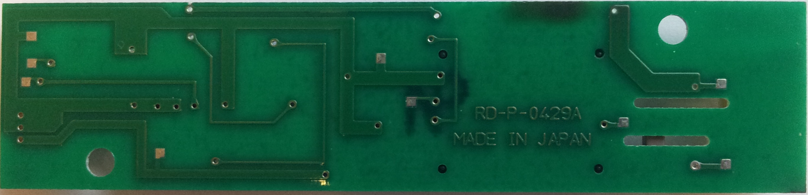

ich habe einen Problem mit den 15" Bildschirm einer Maschinensteuerung,
seit einiger Zeit ist die Helligkeit der Hintergrundbeleuchtung ganz
niedrieg.
Zuerst hat die Helligkeit varriert, also mal hell mal dunkel, jetzt ist
die Helligkeit aber nur noch auf Minimum.

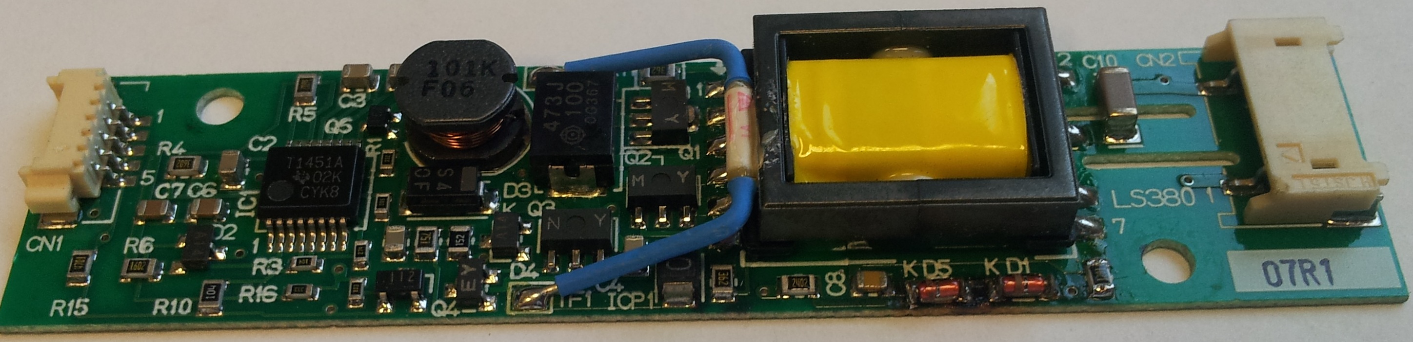

Ein Blick auf das Inverterboard zeigte das es zwischen den beiden Dioden
KD1 und KD5 zu etwas grosser waermeentwicklung gekommen ist.
Anscheinend haben sich die beiden dioden auch abgeloetet, denn wenn man
mit einen stueck plastik auf die beiden Dioden drueckt dann geht die
Bildschirmhelligkeit wieder auf maximum wie es vorher, also vor dem
defekt, auch war.
Hat jemand vllt. eine Idee was diesen effekt an den Beiden Dioden
ausgeloest hat, bzw. fuer was die beiden Dioden zustaendigt sind.
Ich habe leider keinerlei Schaltplaene fuer ein Inverterboard gefunden.
Vielen Dank fuer eure Hilfe.

Gast #3050769
Was sind das denn für Dioden? In der Regel sind die bei solchen Geräten
auf das Minimum dimensioniert. Du musst schauen, ob das schnelle Dioden
sind oder nicht und dann einfach größere(mehr Strom) nehmen.
Oder:
Vielleicht war die Lötstelle vorher schon schlecht, dann kommt es von
alleine zu einer größeren Hitzeentwicklung. Also einfach richtig
nachlöten und dann nochmal anschließen. Dann musst du beobachten, ob die
Dioden heiß werden oder nicht.

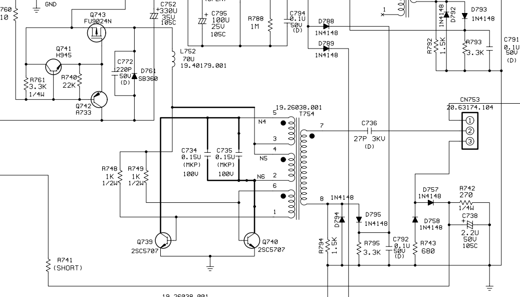

Gast #3051240
Dieser Inverter regelt den Strom durch die CCFL. Warum die Dioden so
heiß wurden, kann ich im Moment auch nicht nachvollziehen.
Anbei ist mal ein Schaltungsausschnitt von einem Monitor.
OP #3052076
vielen Dank fuer die beiden Antworten.
auf den Dioden ist leider keinerlei beschriftung oder aehnliches zu
erkennen.
Wenn ich das in den Schaltplan des Monitors richtig erkenne duerfte es
sich aber dabei um normale 1N4148 Kleinsignal handeln oder?
Also einfach mal abloeten, PAD's wieder aufbereiten und 2 neue
draufloeten?
Bei den alten Dioden ist das Loetpad schon ziemlich mitgenommen.
